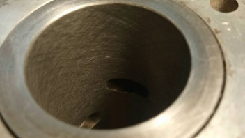

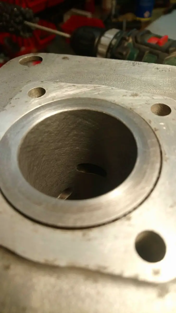

Es hat doch sicherlich schon mal jemand seinen zylinder gehont welche honbürste habt ihr verwendet

Also wenn es gut werden soll, sollte man das jemandem überlassen der es mit ordentlichem Werkzeug und Messgeräten machen kann.
Wenn es nur aus Spaß an der Freude sein soll:
So ein Ding von eBay für 20€.
Mister Sandmann, Sinn und Zweck der Honens ist nicht die Schaffung eines Kreuzschliffs.
Wenn dein Zylinderlaufbahn schon glatt wie ein Babypopo ist, dann solltest du (wie auch schon erwähnt) ein Unternehmen aufsuchen, welches sowas professionell macht. Alles andere ist Pfusch.

Eine gewisse Rauhigkeit ist erwünscht.... das mit nem Ebay Hohnstein und nem Akkuschrauber zu machen ist Murks.....Zylinder schleifen & hohnen- dafür gibt´s Zylinderschleifereien. Diese erzielen meistens zu 99,9% das gewünschte....
