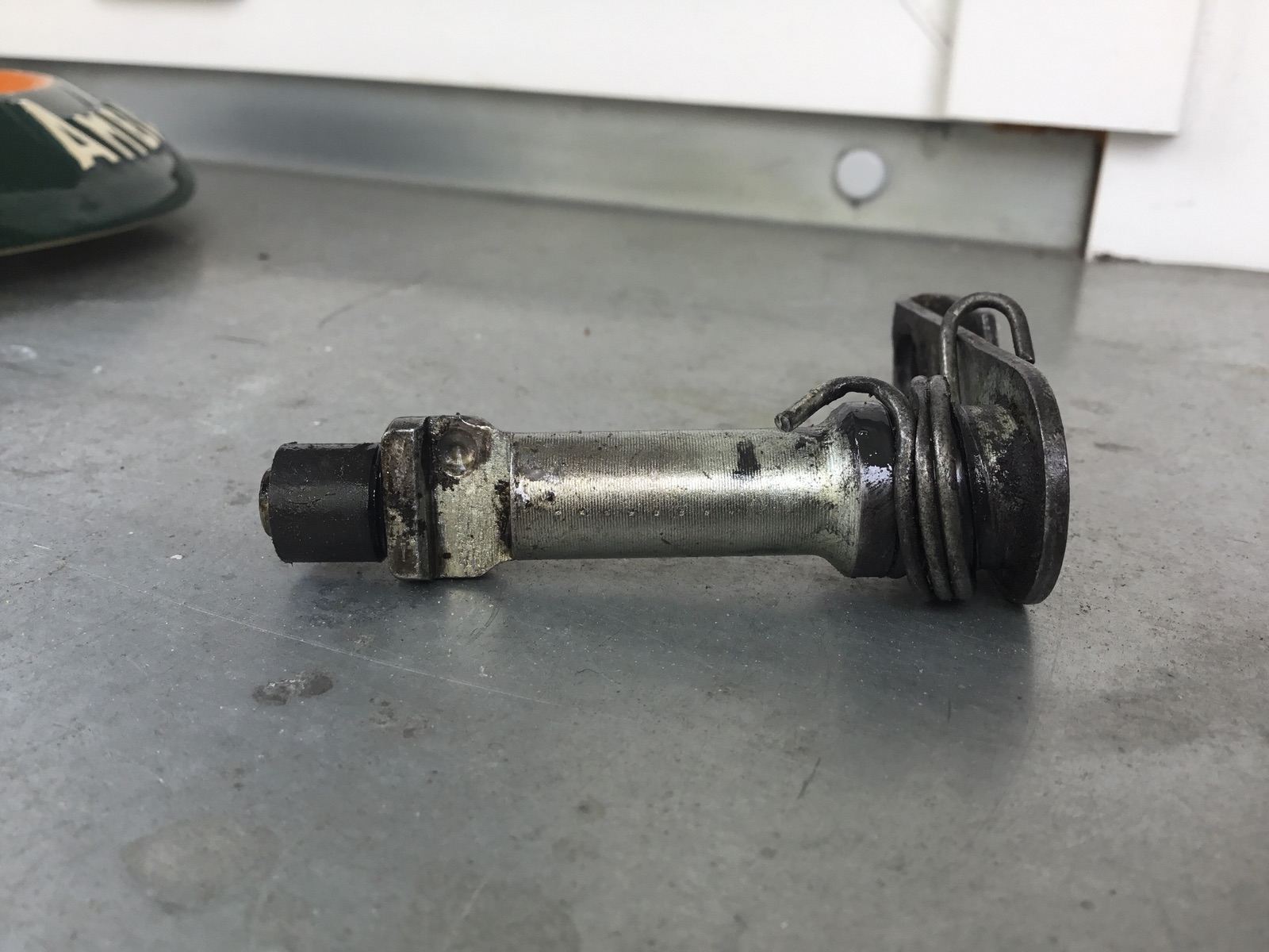

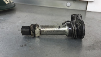

  • Danke für die vielen Tipps. Habe heute erstmal den Kupplungshebel entnommen und gesehen wie von euch vermutet, dass dort eine Einkerbung ist. Seltsamerweise habe ich beim rausfischen des abgebrochenen Druckstifts ebenfalls eine kleine Metallkugel herausgeholt, die anscheinend zwischen dem Stift und dem Hebel saß.
    Werde nächste Woche wenn die Bestellung eintrifft den neuen Hebel verbauen und hoffe damit erledigt sich das Problem.
    Hier auf Wunsch mal ein Foto von dem Hebel.
