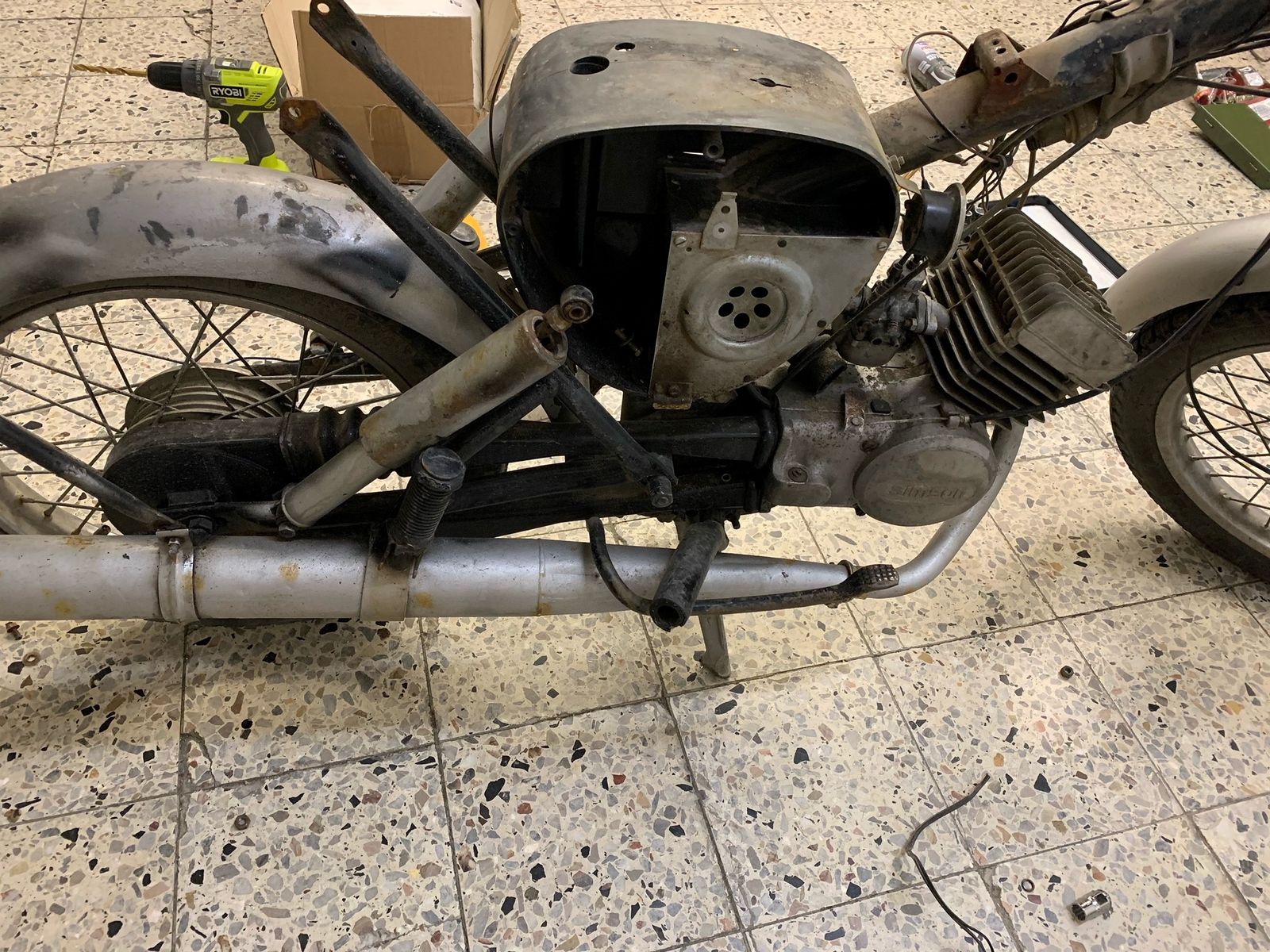

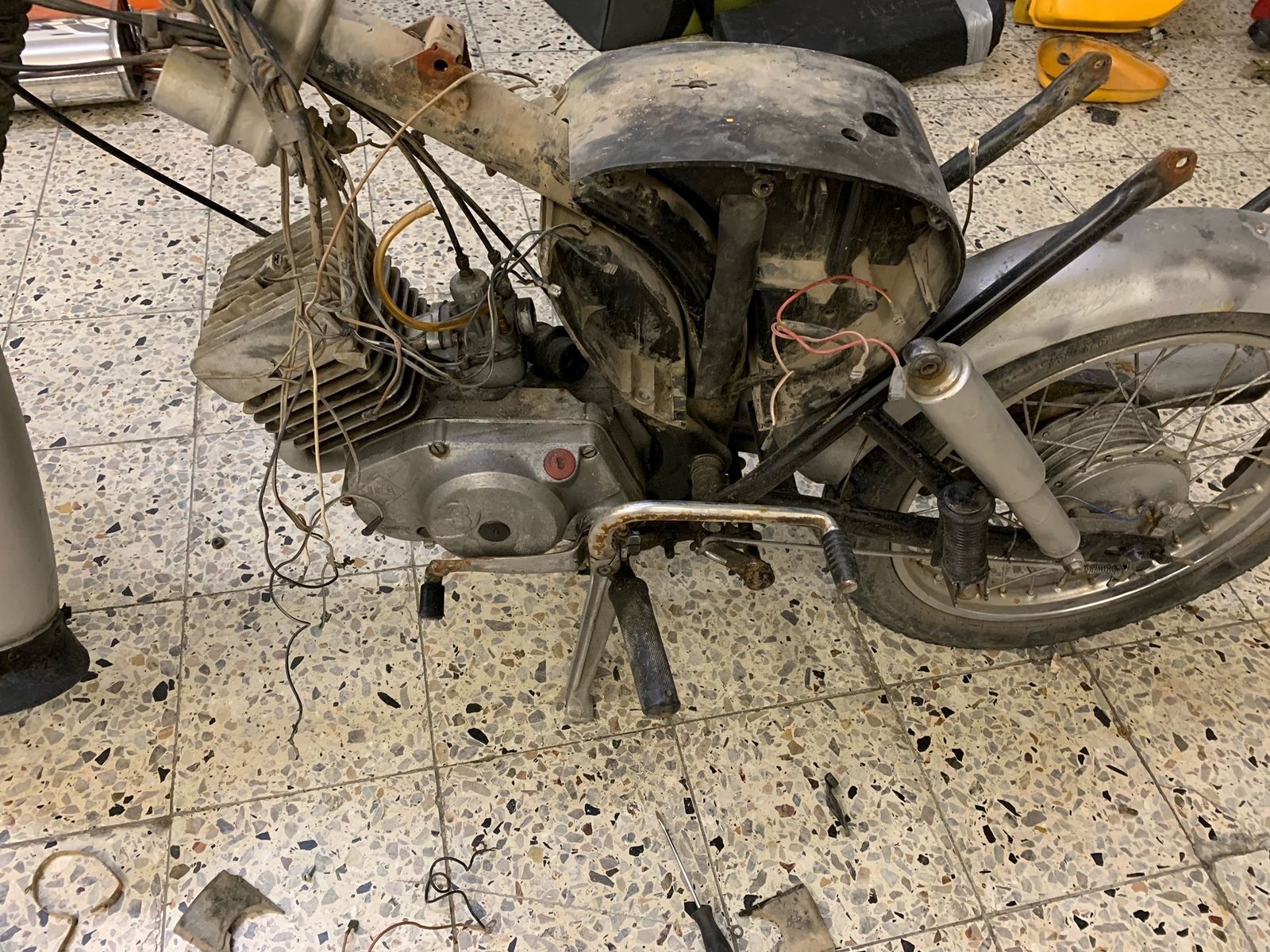

    ich bin Andy und habe mir einen Haufen Schrott angelacht. :lol:
    Leider sah das Moped auf den Bildern besser aus wie im Original.
    Mir wurde auch gesagt das dieses Moped läuft, was es leider nicht tat. Aber meckern hilft nicht sondern schrauben. Da kam aber auch gleich der nächste Schlag ins Gesicht.
    Das beste ist der Obergurt. Der übertrifft alles in meiner Schrauberkarriere. Heute habe ich das gute Stück erstmal komplett zerlegt.
    Ich würde gern den Originalen Zustand wieder herstellen und auch die Patina etwas erhalten wollen aber auch vieles neu machen müssen.
    Habt ihr Erfahrungen mit Ersatzteilen und auf was ich am besten noch achten soll?
    VG Andy
    Simson S51 aus alt, mach neu

    Stell mal Bild rein so das man den Steuerkopf oberhalb des Typenschild bis an die Lagerringe zu sehen ist.

    Für mich macht sie den Eindruck eines Reimports. Gummi auf den Fussrasten sieht komisch aus. Das Rumgeschweisse am Rahmen, dazu der 3-Gang Motor.
    Die DDR Simmis die ich kenne (sind n Paar) waren nie so krass verbastelt oder ungepflegt. Wenn ich meine älteren Freunde erzählen höre, waren sie alle Stolz drauf und haben gepflegt wo es ging, klar gabs ausnahmen aber deshalb ists ja auch nur ein Verdacht.
    Ist nur so ein Gefühl - lass das sicherheitshalber checken, bevor du viel Geld darin versenkst.

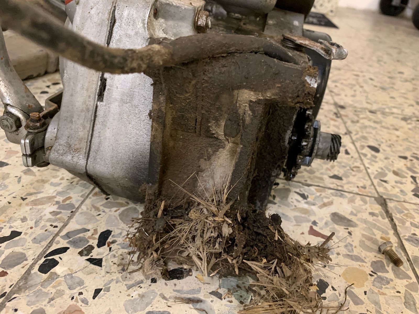

    Habe jetzt erstmal alles mit dem Kärcher gereinigt, eingelegt in Seifenlauge bzw. aussortiert was neu muss.
    Als nächster Stepp wird eine Sandstrahlkabine in der richtigen Größe gebaut. Die ich zur Verfügung habe ist leider zu klein.
