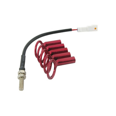

  • Finde deine Ideen sehr interessant. Tacho und Drehzahlmesser gibt es ja zu kaufen. Ich würde dann auch auf Zentralsteuerung für die Elektrik umbauen ein entsprechendes Modul gibt es zu kaufen.
    Digitalen Tacho und Drehzahlmesser habe ich gerade in der Hand =). Halterung läuft gerade in der Fräse =D.
    Was genau meinst du mit Zentralsteuerung? Ich hab ne originale 12V E-Zündung an Board und ware fürs Drehzahlsignal an den Geberpickup gegangen. Der Tacho bekommt sein Signal vom Zündkabel direkt.
    Gruß GrafSchraubstock

    Tacho Signal vom Zündkabel ? Woher weiß der Tacho dann in welchem Gang du bist ?
    Ich greife mit meinem elektronischen Tacho direkt am kleinen Kettenrad ab. So hat man sehr viele Signale was den Tacho sehr genau macht. Zudem ist das fast unsichtbar.
