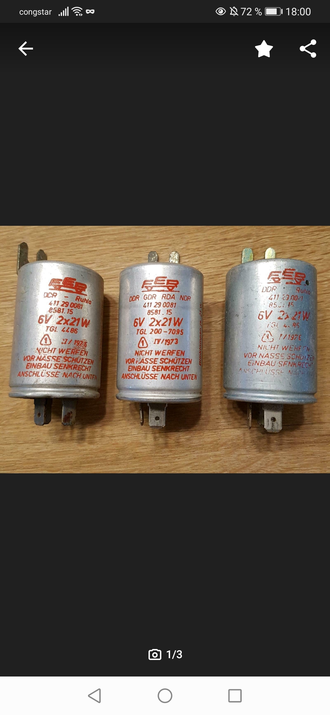

Mir wurde der Blinkgeber empfohlen da er schöner blinkt und nicht diese "nachgeschwungene" hat wie die "Coladose".
Im Nachhinein wohl besser nicht gekauft wenn dieser so empfindlich ist. Werde einen neuen Schalter kaufen und diesen verlöten, noch mal den elektronischen testen aber auch gleich einen altherkömmlichen Blinkgeber mitnehmen -

also ich hab den selben auch schon mehrfach verbaut. Das einzige stört, das er nach dem blinker abschalten noch ca. 2 mal nachklickt. Ansonsten funktionieren die ohne Probleme, sowohl als 6v, als auch als 12v.
Ich hatte mal das Kellermann R1, das lief zuverlässig.
Den Schalter würde ich gar nicht neu kaufen. Nachbau ist meist schlechter als DDR-Elektrik. Die DDR-Dinger haben vernünfige Kontaktlegierungen, Nachbau oft nicht. -
