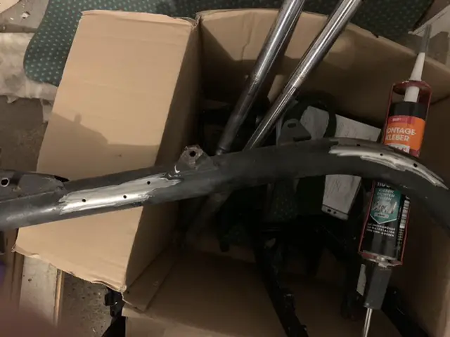

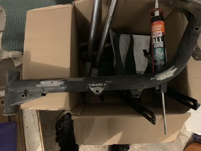

habe einen S50B1 Rahmen ergattert, BJ 77, welcher insgesamt 7 verstreute (sinnfreie) Bohrungen aufweist, diese werde ich zupunkten lassen und planschleifen.

Wo Löcher?:
relativ wild verstreut..., Bastelkiste halt mal gewesen - muss ich erst fotografieren.Anbei Link zum AKF-Shop, da ich das Bild nicht moppsen wollte -

Landeflächen für Flugrost?
Das sind Erleichterungsbohrungen
Montagekleber liegt ja schon Griffbereit.........
heut is aber Freitag
