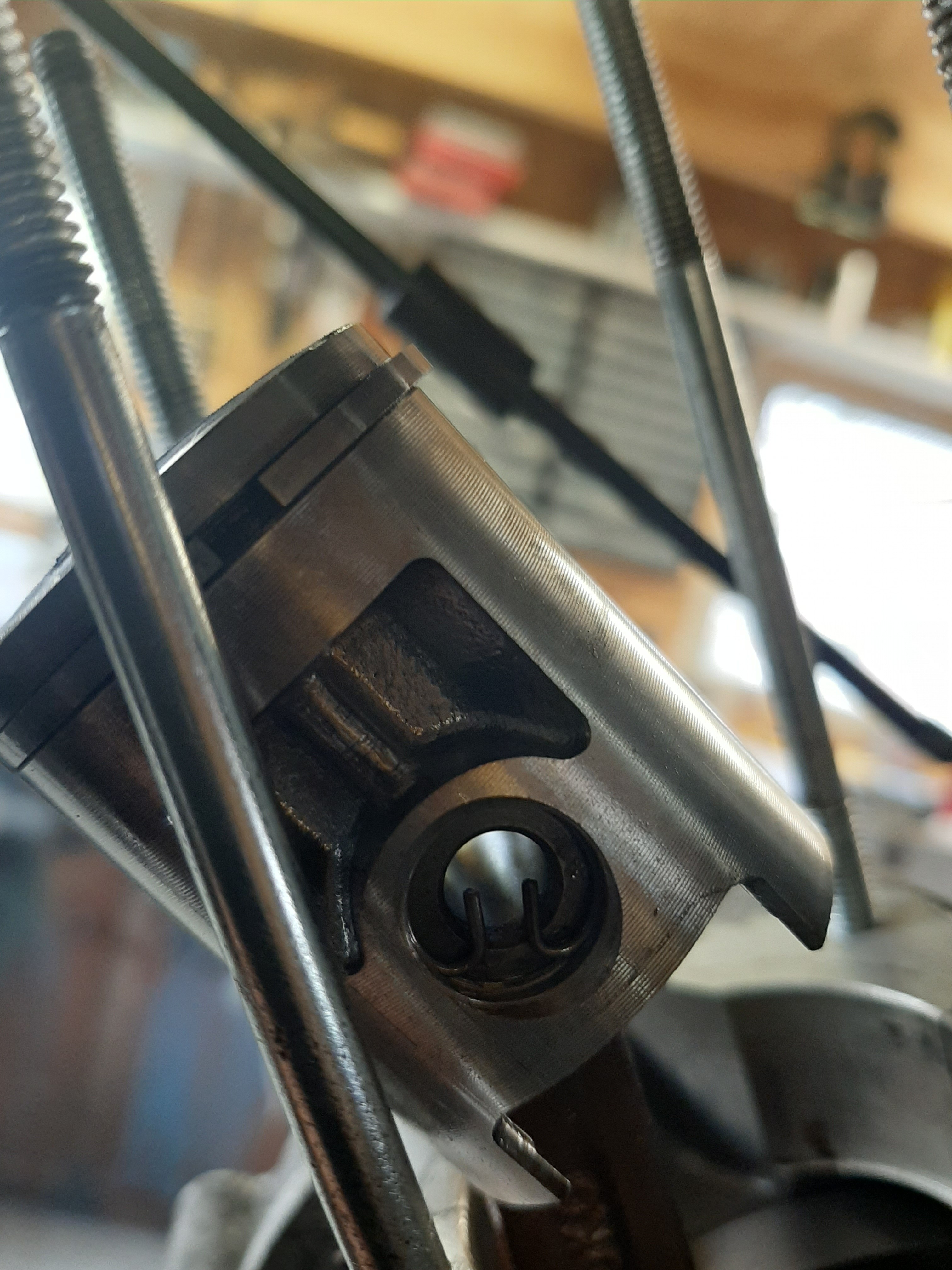

hallo liefhaber.
Kann jemand mir erzählen warfür dieze ausparung in der kolben ist.Ich habe dass noch nicht erder gesehen. Es ist von einen s51 .Auf der zilinder steht allmot.
Kolben mit Aussparung
Materialeinsparung, Gewichtsoptimierung, evtl. auch wegen erhöhter Steifigkeit der Konstruktion und Reduzierung möglicher Lunker.
hmmmm oke danke schön herr froggy
Ich habe dar noch übernagedacht die aussparungen.Einen normale koben ohne aussparungen ist in durchmesser nicht rund.Und sowieso von ober dünner dan von unter.Wie gesagt nicht rund.wann sie messen werden sie sehen das der kolben bei der kolbenbolzen dünner ist dan wann mann die messchieber 90 grad drehen.Naturlich auf die gleiche höhe.Und warum ist dass so.Bei die kolbenbolsen ist viel mehr aluminium so dort werd die koben grosser wenn es heiss werde.
vielleigt ist darum dieze aussparungen in der kolben.Dann kann der kolben mehr expandieren.bei der platz der kolbenbolzen.

Sollen die Aussparungen nicht Ölfangtaschen sein?
Nein, hat mit Öl nix zu tun
