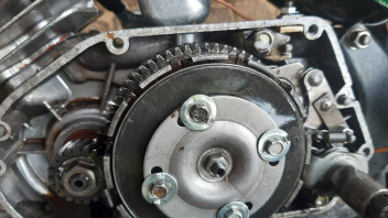

Nadellager macht tickticktick, wie eine Nähmaschine, aber Schaben.
Vielleicht schleift der Kupplungskorb am Deckel?
Ein Lager vom Kurbeltrieb kommt nie im Getriebe an.

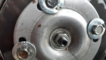

Halt dich mal mit 3fach Post zurück. Aber ganz mal ab von deiner Problematik, wer hat denn die Sicherungbleche auf dem Korb da montiert?
Klar die kleinen Nasen sollten rangedrückt werden, sie stehen aber nicht höher vor als die Schraubenköpfe ..Schrauben sind alle fest.
Einige Spuren im Gehäuse sehen frisch aus.

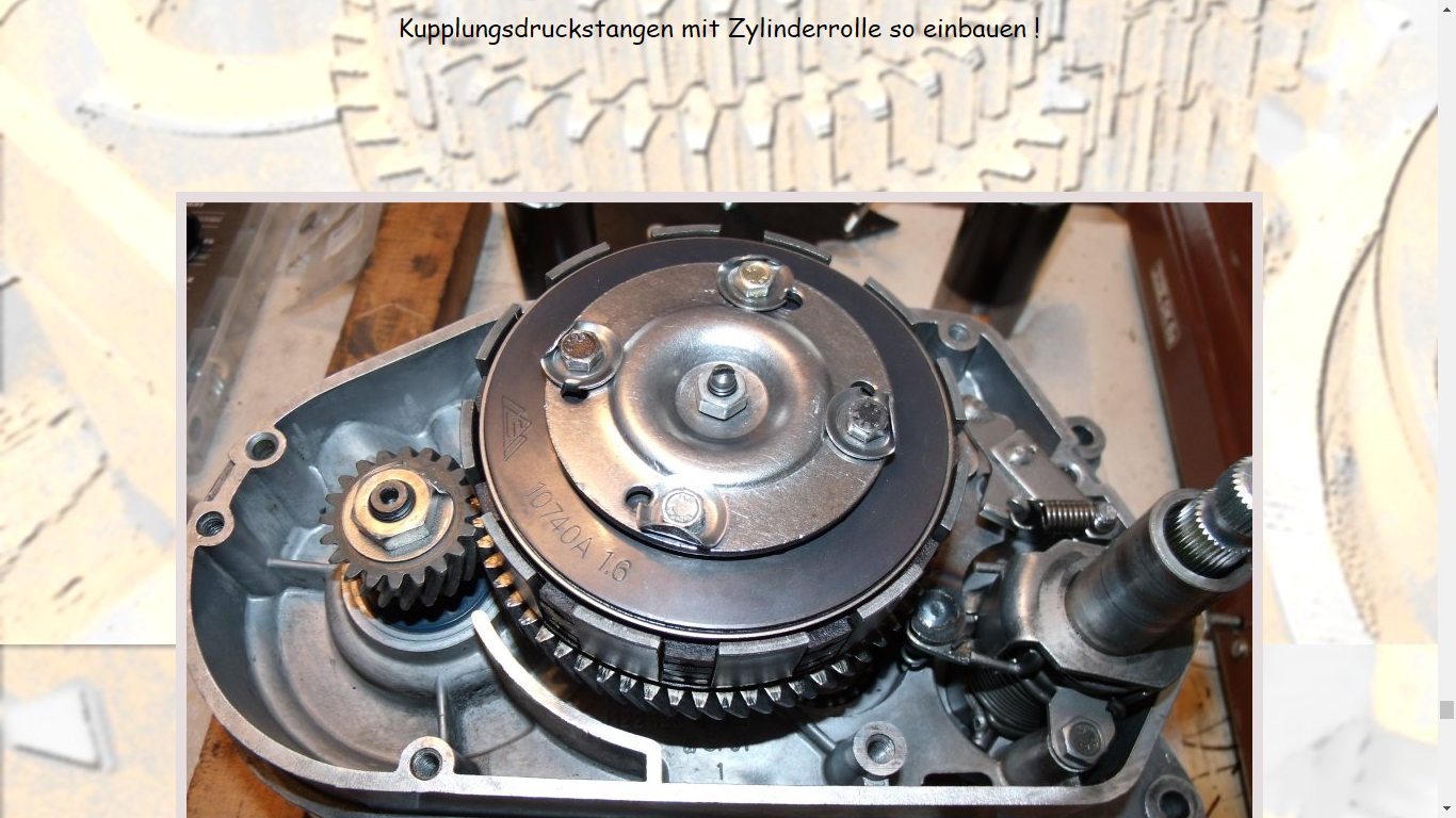

Warum sind an meinem M541 / M741 keine Sicherungsbleche an der Kupplungsdruckplatte?
Die Bleche wurden nicht vergessen oder gar eingespart, ich verwende diese Sicherungsbleche grundsätzlich nicht, setze die Schrauben dafür mit Sicherungsmittel ein. Somit erzielt man folgende Vorteile:
- einfaches Lösen der schrauben
- minimiert die Gefahr des Schleifens der Schraubenköpfe im Kupplungsdeckel
auch ne Option, aber falsch montiertes Sicherungsblech fungiert bestenfalls als Unterlegscheibe
