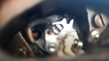

  • Hab keine Blitzpistole.. ich gebe zu die Zündung einzustellen ist echt kniffelig.
    Das mit dem Alustreifen krieg ich nicht richtig gebacken.
    Hab gerad auf etwas später gestellt, da geht der Unterbrecher aber nur minimal auf, keine 0.4mm.
    Trotzdem sprang sie dann gleich an und lief wieder über 30 sec .. nahm auch Gas an ...dann ging se aus und jetzt geht sie nicht mehr an. Ist echt rätselhaft.
    Der neue Unterbrecher ist auch etwas schief, die Zündplättchen sind leicht versetzt. Keine Ahnung ob das was ausmacht.
    Die teure VAPE (252€ bei DDR Moped, mit Batterie etc) wird es hoffentlich bringen. Eigentlich wollte ich ohne VAPE auskommen da ich nur selten fahre .. aber mein Sohn ist jetzt 15 und macht den AM Schein.
    Er will mit der Simme zur Schule fahren . Am besten geht er gleich in den ADAC :D , ich hatte schon Pannen ohne Ende. ;(
  • Doch am Unterbrecher...Feineinstellung mach dort durch leichtes verschieben.
    Das beeinflusst aber auch die max Öffnung .
    Das ist OT , er ist leicht offen... Zündkerze funkt. Wenn ich nach rechst scheibe öffnet er mehr und früher.
