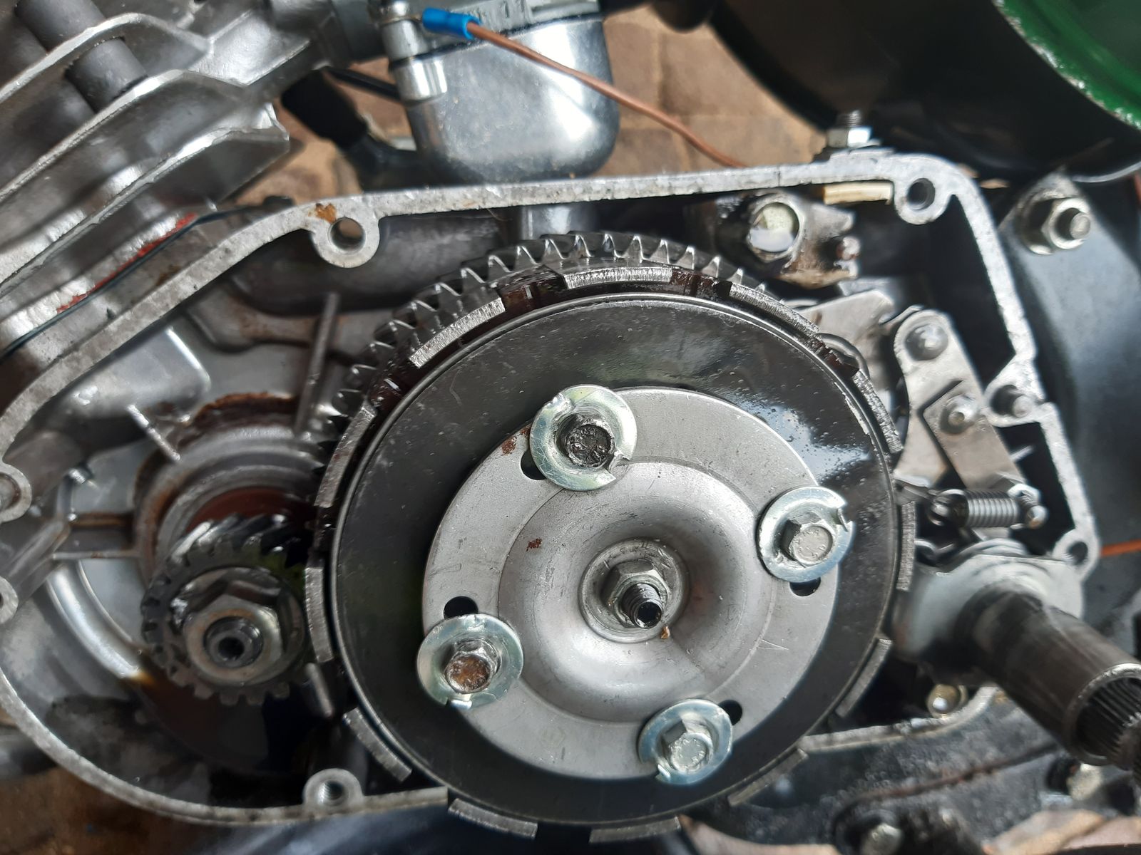

meine S51 lief gestern erst super , über 70km/H , auf dem Rückweg bricht plötzlich die Leistung ein.
Ich dachte sie geht ganz aus, ich konnte dann aber im 2. Gang sie bei 30km/H am Leben halten.
Sie wurde dann immer langsamer bis auf 20km/h, sie kam auch im Leerlauf nicht auf Drehzahl.
Am Berg ging sie aus und nun geht sie nicht mehr an.
Habe heute morgen alle Checks gemacht sdie mir einfielen; Zündfunke ist , da , trotzdem Kerze gewechselt, ZZP passt, Sprit läuft , Vergaser Wanne Stand ok, Vergaser trotzdem mal gewechselt. Ich hatte auch kürzlich ne neue Zündspule eingebaut.
WEDI hab ich auch gecheckt auf beiden Seiten , sieht dicht aus.
Kompression ist gut, hab es auch ohne Auspuff versucht falls der dicht ist.
Nix geht, hab jetzt den Zylinder runtergenommen, sieht ok aus.
Der Kolben hat am Nadellager etwas Spiel... klackert auch leicht wenn man ihn bewegt. Kann das der Grund sein? Müsste doch zumindest angehen der Bock. ![]()
Hat jemand Tips was ich noch checken kann?
