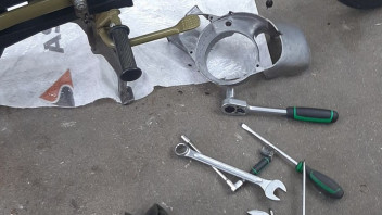

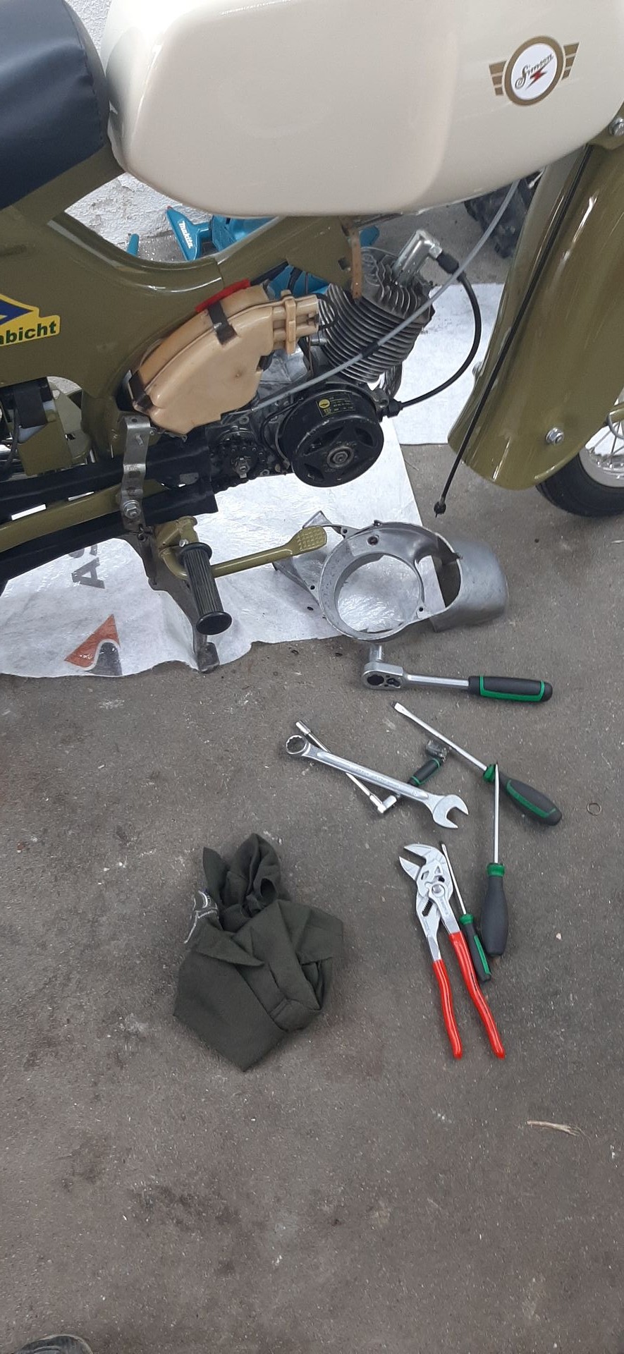

  • Nach der heutigen Schrauborgie im Schweisse meines Angesichts bei 32 Grad, hab ich mich wieder gewundert warum keine Vape drin is...
    2013 hat die doch noch kein Geld gekostet - Voll am Falschen Ende gespart.
    Zum einen schleift das Polrad an der Grundplatte, zum anderen bin ich mir nicht sicher ob das Polrad das richtige is. Hab aber auch nichtmal nachgeguckt.
    Kondensator hab ich mal nen gut gebrauchten verbaut und den Unterbrecher bissl rangestellt.
    Ergebnis vom ganzen das er auch wenn er kalt is scheisse läuft. ;)
    Und das Fazit vom ganzen: Vape ist bestellt und wird definitiv verbaut. :juchuu:

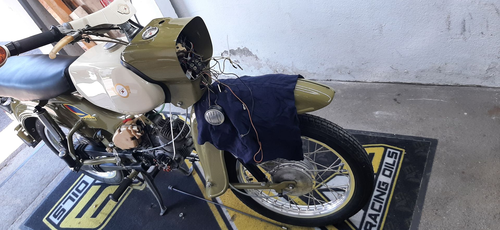

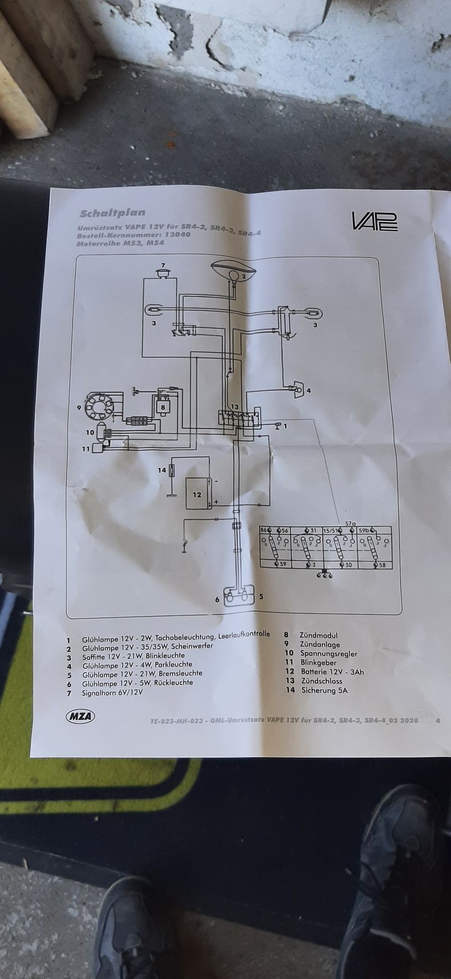

  • Vape ist verbaut, alles läuft bis auf paar kleinigkeiten.
    Leerlaufkontakt muss ich mal noch anhängen wenn ich Lust hab, Standlicht im H4 Scheinwerfer häng ich vielleicht auch noch an aber eigentlich brauch ichs nich...
    Und die Gel-Batterie passt natürlich nicht in den Batteriekasten. liegend vielleicht, eventuell. Schade. :waiting:
    Bei Gelegenheit muss ich mal ne Runde drehen und sehen ob die Probleme im warmen Zustand weniger geworden sind.
