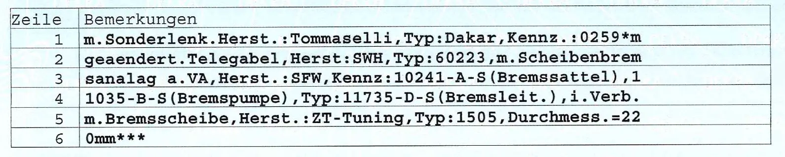

  • Man kann das gesamte MZA Nachbau Scheibenbremszeug Eintragen lassen, da muss man nichtmal einen Prüfer gut kennen alá gefälligkeitsgutachten.
    Ich habe den Spaß vielfach eingetragen und ebenso kenne ich einige Kunden und andere Händler die solche Abnahmen problemlos bekommen haben.
    Nur weil hier einige eine Absage an ihrer Prüfstelle bekommen haben, heißt das nicht gleich, dass es nicht möglich ist.
