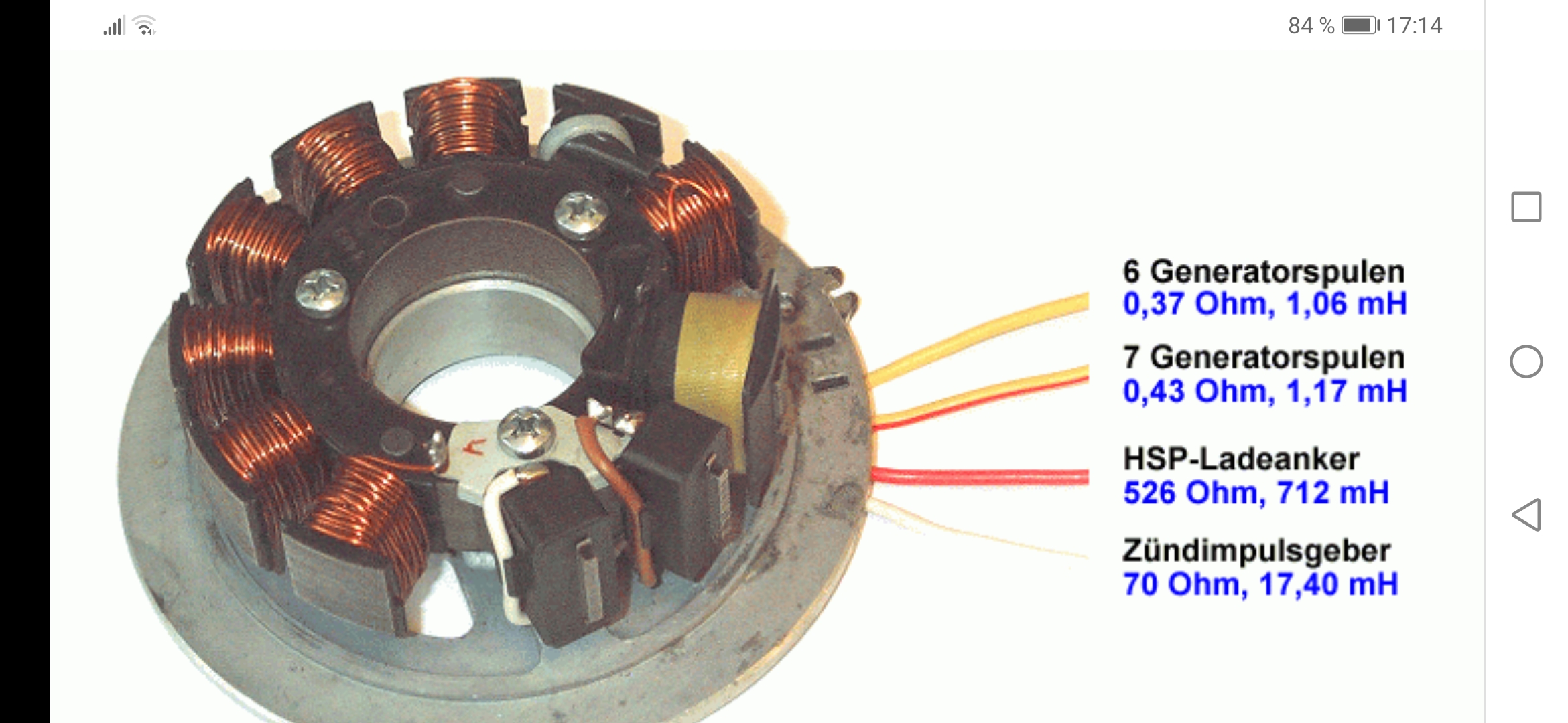

hast du die spulen auf der GP bereits durchgemessen? den dies sollte definitiv möglich sein, und demnach einfacher zu machen. Spule wird denke ich schwieriger da ja das steuerteil integriert ist.

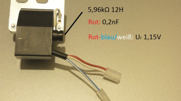

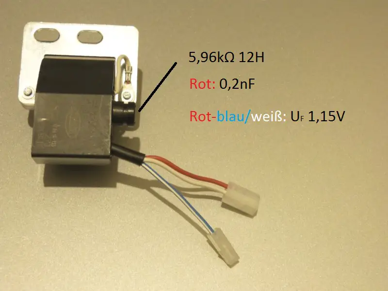

Also SSJ3 Vegotenks hat ja letztens erst seinen Schaltplan zum Vape-Steuerteil preisgegeben und hat das vorher auch ausgemessen. Also vielleicht hilft der Schaltplan schon oder du fragst ihn mal nach den Messwerten.
Thema zum Steuerteil
Thema vom Alten -
