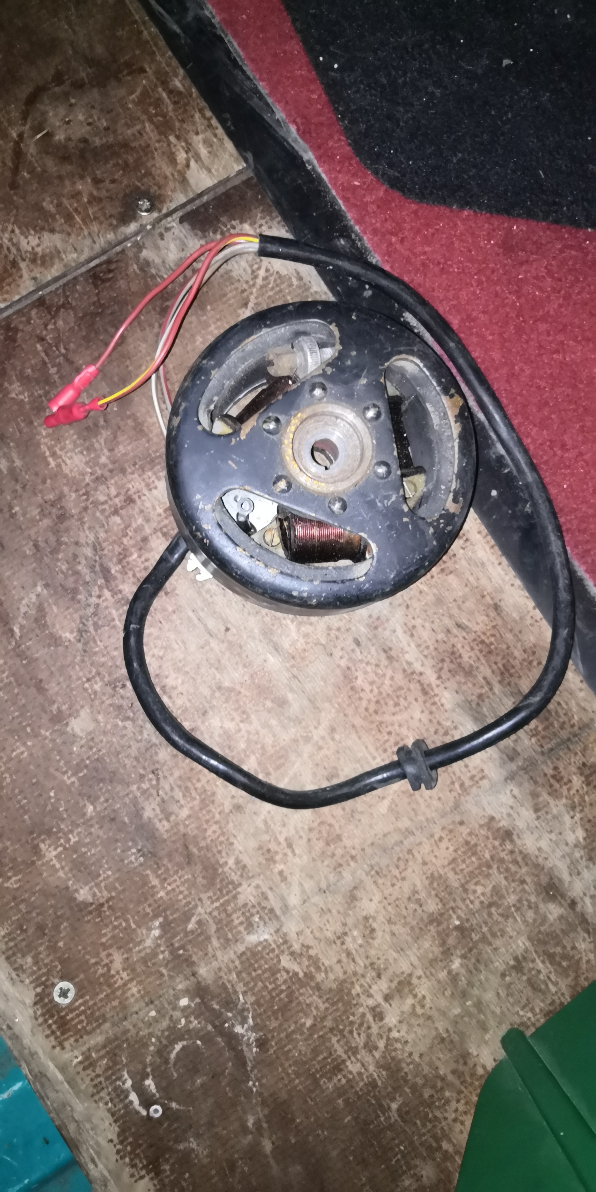

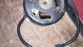

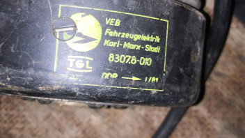

  • Die Zündung gab's dazu, montiert ist garkeine, ich ahne so langsam dass ich für die Kiste zu viel bezahlt habe
    Gut nachdem was ich gegoogelt habe isses die Unterbrecher Zündung...
    Also ist von dem B2 wahrscheinlich nix mehr übrig
    Naja wahrscheinlich Zahl ich etwas mehr als wenn ich mir einfach ne fertige gekauft hätte aber dann weiß ich wenigstens was ich hab
    Zumindest steht im Kaufvertrag dass das Ding kein Reimport ist, wenn da vom KBA ne andere Nachricht kommt Klatsch ich ihm die Kiste um die Ohren :D
    Aber zurück zum Thema
    Ist die Unterbrecher Zündung kompletter müll?
    Und wie ist das mit kabelbaum, Blinker etc. Würde ich erstmal weglassen, allerdings sind auch die Armaturen nicht mehr so das wahre.
    Also würd ich die am besten auch einmal mit neu machen. Kann ich dann n S51 Kabelbaum nehmen und erstmal nur das nötigste machen?
    Blinker und hupe würde ich eventuell später nochmal nachrüsten deswegen würd ich am liebsten n Kabelbaum dafür schaffen aber die Kabel erstmal tot legen.
    Oder isses deutlich einfacher einfach wie ne s51N zu verkabeln und die Kiste einfach nur mit Scheinwerfer und Rücklicht zu fahren ?
    Ja, das war zu viel für den "Haufen" ohne Papiere.
    Deswegen heißt es erstmal mindestens 20 Wochen warten und Tee trinken oder du hast Zeit und Geld womöglich für umsonst investiert.
    In der Zeit kannst du schon mal kräftig sparen, für eine E-Zündung oder Powerdynamo-Vape, Kabelbaum, Hupe, Blinker, Akku usw., sowie Motorüberholung, ohne Kickstarter ist halt schlecht so mit antreten und ob der überhaupt läuft ???
    S51 Kabelbaum aber nur wenn du dem Lenker-Kombischalter auch verbaust, sonst ein von der S50
    und welchen, das kommt nun auch die Zündung an die rein soll.
    Sorry aber wenn du schon mit Blinker, Hupe weglassen anfängst, weiß ich was dabei raus kommt,
    bau das Teil, wenn es mit den papieren geregelt ist, richtig auf, alles andere macht kein Sinn und kostet unnötig Kohle.
    Wenn du diesen Sommer fahren willst, dann hättest du mal eine Fahrbreite mit Papieren kaufen sollen, sorry.
