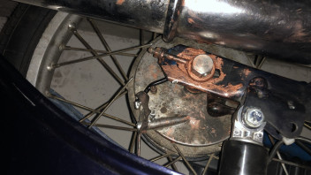

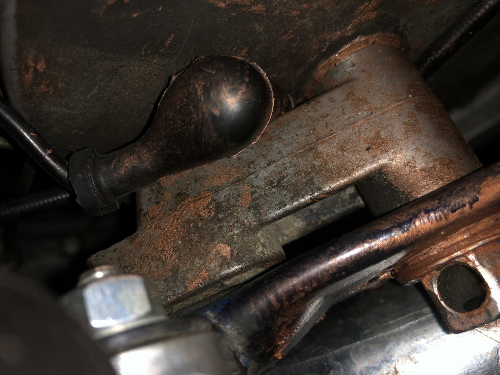

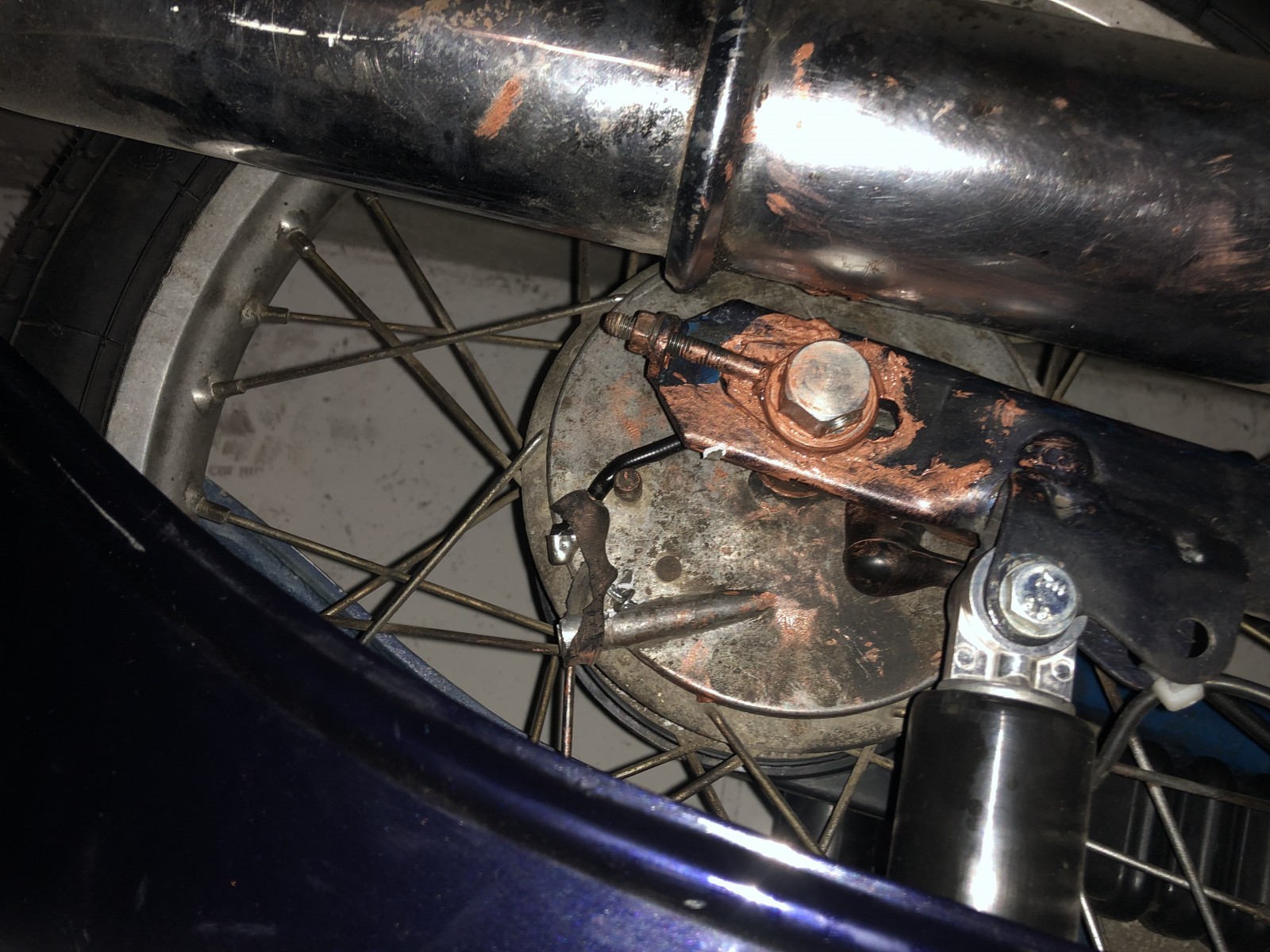

  • Hallo zusammen,
    ich hatte letztens mein Hinterrad ausgebaut, dabei einen neuen Kettenkasten, Zahnrad und Mitnehmer der Kette verbaut.
    Ich bin dann auch schon mit gefahren, gestern viel mir dann auf das der Gegenhalter vom Bremsschild und dem Rahmen nicht in der Führung sitzt, obwohl ich weiß das ich es richtig verbaut hatte.
    Also kurz die Steckachse raus und wieder richtig eingesetzt.
    Heute wollte ich ein Stück mit fahren.
    Bei der Betätigung der Hinterradbremse gab es einen Knall. Darauf habe ich natürlich sofort angehalten.
    Dann kam der Große Schreck.
    Der Gegenhalter saß noch, aber der Bremsschild nicht mehr richtig, sprich die Nase vom Bremsschild nicht mehr im Gegenhalter.
    Woran kann das liegen? Eigentlich habe ich alles richtig eingebaut.

  • Das muss ich mir mal ansehen, ob der noch intakt ist. Ich habe aber gesehen das durch den Vorfall was von dem Alu weggebrochen ist, wo der Bowdenzug durchgeht.
    Also muss eh eine neue Bremsplatte her und ein neuer Bowdenzug, dann kann ich den Halter gleich mit tauschen.
    Und ich bin mir sicher das er richtig drin war.
    Jetzt ist nur die Frage ob ich gleich auf den außenliegenden Bremshebel wechsel.
    Und ja die Scheibe beim Mitnehmer ist verbaut.
