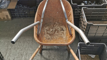

Müsste auch schauen wie der Schubkarre aus Auspuffkrümmer entstanden ist :))))

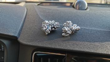

Und habe noch paar Chrom-Nickel-Blümchen aus dem Galvanik mitgeben lassen Sind sau schwer und sehen geil aus, könnte man als Deko verwenden
Diese Blümchen scheiden sich beim Verchromen auf dem WKZ aus.

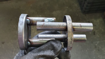

Auch der Doppel Rohr Einsatz hat Einfluss auf die Leistung, wenn das Röhrchen nur geweitet ist,
beim kürzer um so mehr. Auch ist der der Doppel Rohr Einsatz in Verbindung mit kurzen Röhrchen noch tick lauter.
