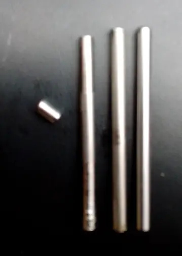

Geht auch gut mit einem kleinen Magneten. Es sollten rauskommen: 1 lange Stange, 1 kleine Stange und wieder eine lange. die Enden müssen glatt und leicht nach aussen gewölbt sein, sonst stimmt was nicht. -

als ich mein Moped neu hatte, hatte ich exakt das gleiche Problem was der TE hier beschreibt.

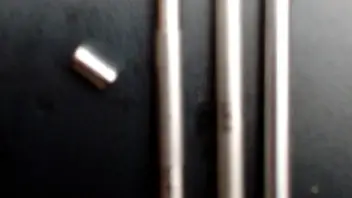

Letztlich waren es die Druckstangen, die haben sich immer etwas abgerieben. Hab mal das Foto von damals angehängt.
Warum das so war, kann ich nicht sagen, nur war die gehärtete Oberfläche weg und die Stangen hat's langsam zerrieben...Ganz rechts ist eine neue zum Vergleich.
So ich hatte jetzt die neuen Druckstangen bekommen.
Tatsächlich war die kleinere n gutes Stück kürzer.
Problem besteht aber noch immer.
