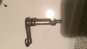

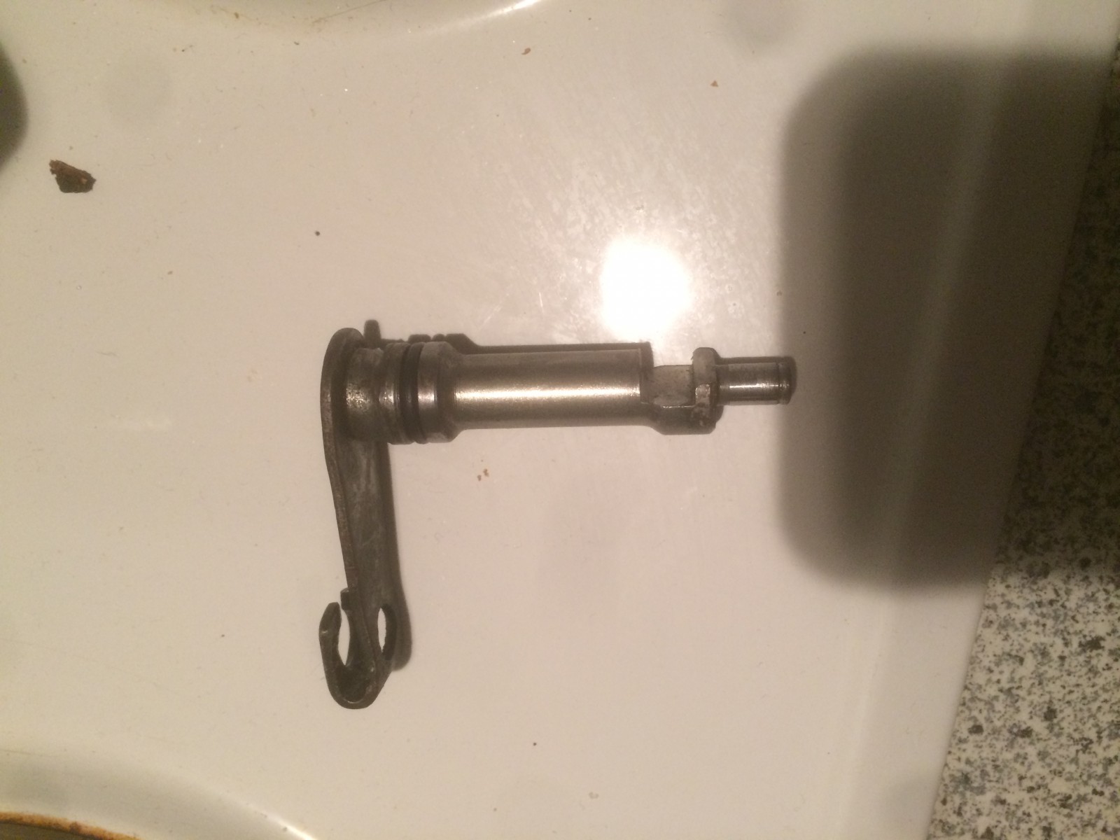

Hattest du schon nachgesehen, ob der Kupplungshebel (der am Motor) unten verschlissen ist? (da wo die Druckstange aufliegt)
ne tatsächlich noch nicht, dachte die wäre schwerer auszubauen aber ist ja ganz einfach
Könnte es daran liegen das die Kupplung mal trennt und danach wieder gar nicht mehr?
Wie sollte denn ein intakter Hebel auszusehen haben? Und wie nennt man das Teil genau, zwecks bestellen? -
Aber könnte gut sein, ich kann die Madenschraube komplett eindrehen, normal dürfte das nicht gehen wenn die druckstifte Neu sind
Oh, wenn die untere Führung von Kupplungshebel hinüber oder weg ist....dann ja, denn dann kippt der Hebel über die Hochachse nach hinten weg.
Sieht für mich jetzt nicht so danach aus als wenn das der Grund ist. Die Einbuchtung ist ja nicht so groß.
Steckt das Plastikteil noch im Motorgehäuse?
