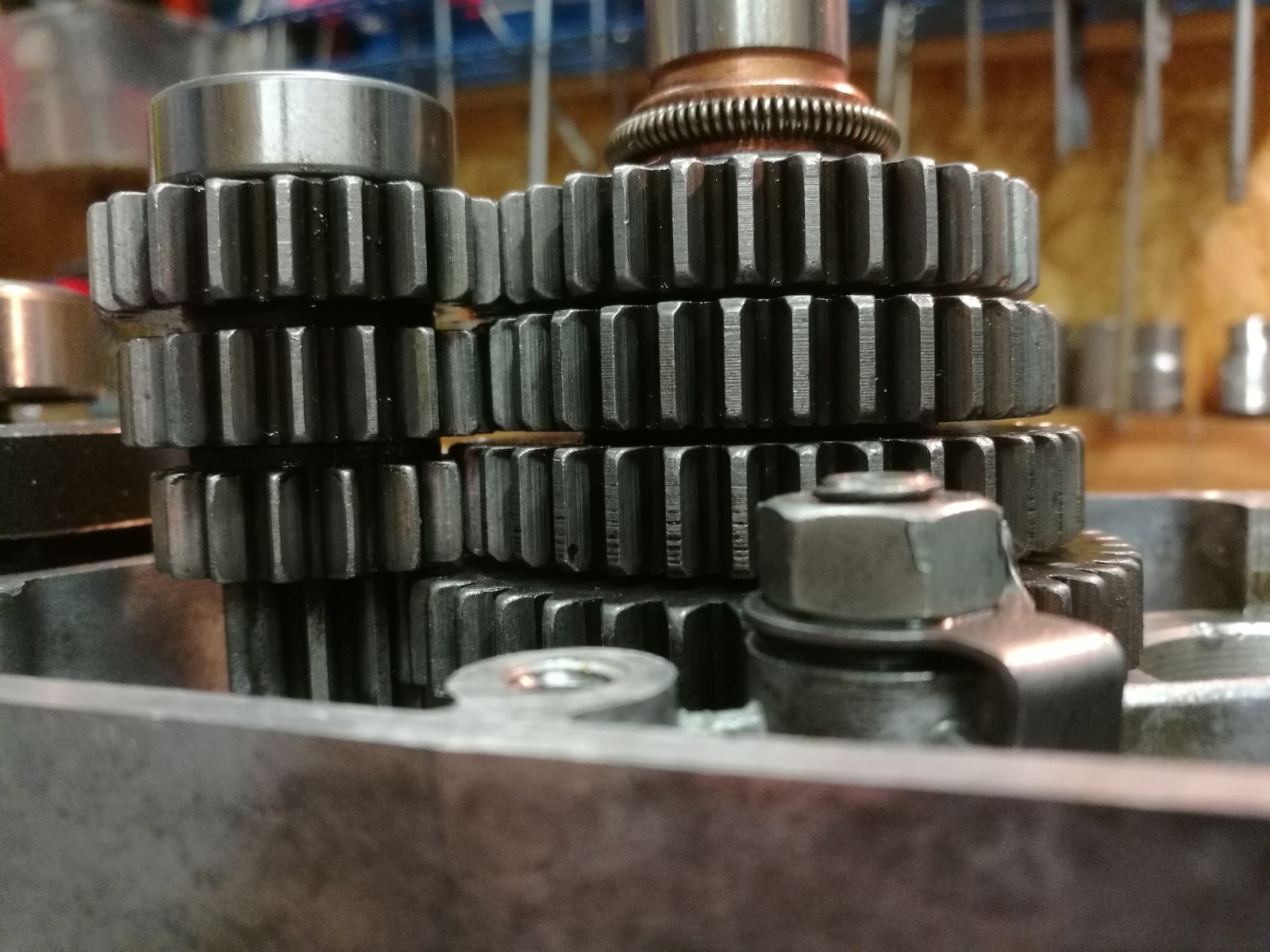

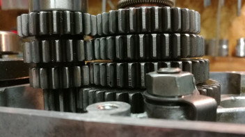

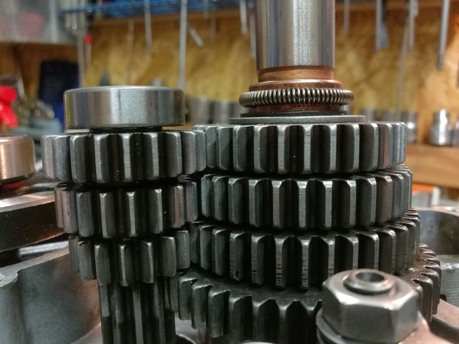

Spricht denn was dagegen die jetzt entsprechend auszugleichen?
Wenn alles auf Anschlag sitzt und überall die passenden Scheiben drin sind und nur die letzte Scheibe Richtung Ritzel zum Ausgleichen genommen wurde weiß ich nicht wie er das noch ausgleichen kann.
Eben, dass ist das Problem. Es ginge nur zw. Kupplungswelle und Lagerinnenring, aber die "Kante" der Kupplungselle, die auf dem Innenring zum Liegen kommt, ist leicht abgerundet. Ich hatte dort schon eine 0,3mm Ausgleichscheibe eingelegt, die verbog sich aber. Das war nix.
Bau ihn so zusammen. Das macht nichts.
Bei dem letzten motor den ich mir gemacht hatte sah es genauso aus, das lager hatte nicht richtig gesessen... habe es aber noch rechtzeitig bemerkt
Wenn ansonsten alles richtig verbaut ist und keine Fehler zu erkennen sind würde ich es mit anderen Scheiben versuchen... Darum meine Frage was dagegen sprechen würde.
Funktionieren wird es allerdings auch so, wie schon mehrfach erwähnt.
Hab kurz überlegt zw. dem Festrädern des 2./3. Ganges eine 0,5mm Ausgleichscheibe zu legen. Dann kam mir der Gedanke, dass dann das 6000er weiter raussteht und evtl. die Motorhälften nicht mehr ganz zusammen gehen. Also hab ich das gelassen. Die Hälften sind jetzt wieder zusammen...
