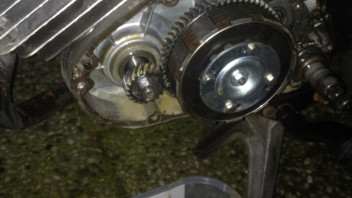

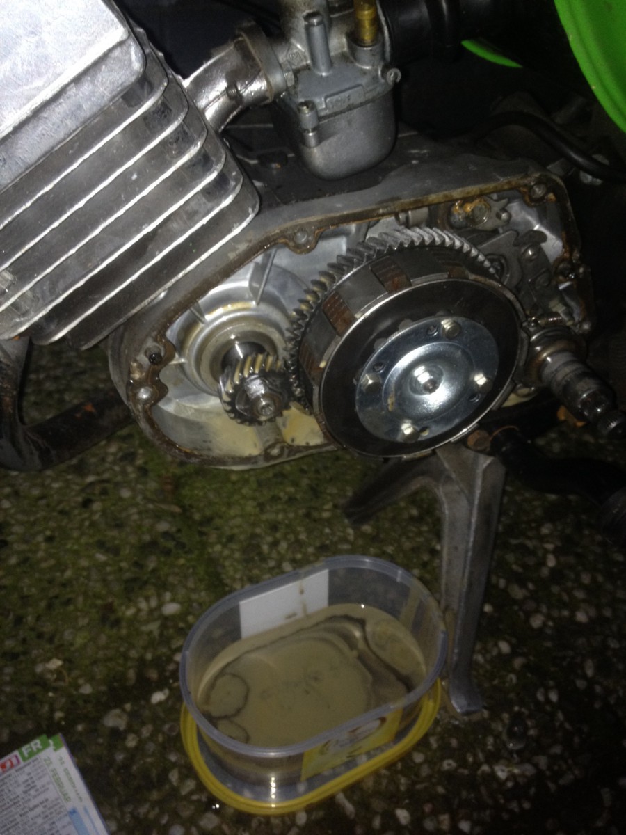

  • Ich bin mal eurem Rat gefolgt und habe das Öl abgelassen und die Kupplungsseite geöffnet. Das Öl hätte ich besser mal früher prüfen sollen, es kamen jetzt noch knapp 200ml raus, und die sahen auch nicht mehr sehr frisch aus. Wenigstens kamen mir keine ganzen Metallstücke entgegen.. Kommen die schwarzen Partikel im Öl vom Metallabrieb oder ist das Ölkohle? An der geöffneten Kupplungsseite konnte ich sonst nichts ungewöhnliches erkennen, außer dass nach wie vor alles bombenfest sitzt. Ich hoffe, man kann auf dem Foto etwas erkennen. Es wurde schon recht dunkel und meine Handykamera ist auch nicht die beste. Vielen Dank euch schonmal für die Tipps! :thumbup:
  • Wasser im Öl ist nie gut. Egal ob im Motor oder Getriebe.
    Eventuell war durch das Wasser die Funktion des Öls beeinträchtigt und es hat dir irgend etwas zerschossen.
    Mach einfach noch ein paar Nahaufnahmen und Guck selbst noch einmal nach vielleicht findest du ja den Übeltäter.
