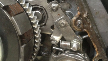

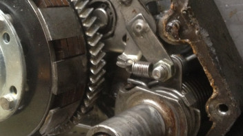

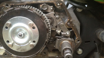

    Ich habe die Seite nochmal geöffnet und bessere Fotos gemacht, ich hoffe ihr könnt darauf etwas erkennen!
    Von den Wellen hat nur die Kickstarterwelle etwas Spiel. Was ich allerdings noch festgestellt habe, ist dass es irgendwo im Motor schleift, wenn man am Polrad dreht. Angesichts der DDR-Simmeringe und fehlender Erfahrung meinerseits ist es vielleicht am besten, da mal jemanden mit Ahnung für eine Regeneration ranzulassen.
