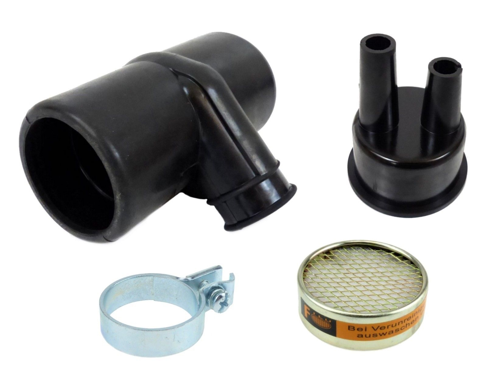

  • Mit 1 oder 2 Luftfilterpatronen? Bei 2 dürfte der genug Luft durchlassen.
    Es kann nicht nur am Luftfilter liegen, wenn er nicht mal bis zum 4 (von 5) Gang kommt. So extrem viel Leistung kann der nicht nehmen.
    Hast du vorne das 13er drauf, wie empfohlen bei langen 5. damit die Endgeschwindigkeit passt? Schneller wirst du bei Serienzylinder nicht.
    Einmal editiert, zuletzt von schnitzer ()
  • Lieg ich jetzt falsch? Kommt durch den Verbau der zweiten Patrone nicht zu viel Luft in den Brennraum? Steigt dadurch nicht die Drehzahl?
    Muss er wirklich nen 13er Ritzel fahren? Ich habe den LT60 Reso mit 5 Gang und fahre ein 15er Ritzel.

  • Verbaut sind im T-Luffi 2 Patronen und ein 14er Ritzel (von LT verbaut und empfohlen).

  • Wenn man das beim TÜV eintragen lassen möchte, muss man ein kleineres Ritzel fahren um die erlaubte Höchstgeschwindigkeit nicht zu übertreten. Ganz einfach. Das ein LT60 das Getriebe auch mit 15er Ritzel packt ist was anderes wie ein langes 5-Gang mit Serienzylinder.
  • Echt jetzt? 2 Luftfilter-Patronen im T-Stück? Warum sollte man sowas verbauen? Original gehört da ein Ansaugtrichter/Geräuschtrichter mit EINER Luftfilterpatrone hinein. Was sollen denn 2 Patronen bringen?

  • Also ist der RZT Luftfilter, einfach ein T-Luftfilter mit zwei Filterpatronen.
    Das ist ein Umbau der erprobt ist und auch funktioniert.
    Fährt ein bekannter von mir so an seinem Star.
    Bei ihm reicht der Luftdurchsatz sogar für einen 19er Vergaser. Es wird daher definitiv nicht an Luft mangeln.
    @Hohner (im sf.net Keokeo) hat diesen Umbau auch an mindestens einem seiner Fahrzeuge und hat auch keine Probleme.
    Wenn ich es richtig verstanden haben, dann ist auch kein Stino Zylinder verbaut, sondern ein LT50 Sport?
    Dieses Setup fährt @schnitzer doch auch.
