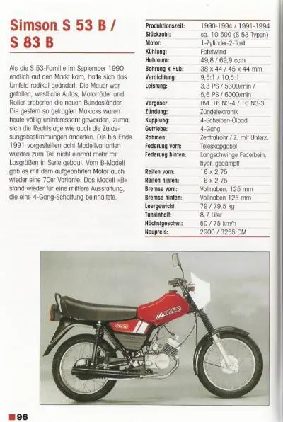

Die Bilder habe ich vorhin gefunden, man achte auf die angegebene höchstgeschwindigkeit.
Wegen dem datum auf den Felgen schaue ich direckt nach Feierabend
Bestätigt das was hallo-stege und meine Wenigkeit schreibt.
"um irgend etwas Neues auf den nun westlichen Markt zu bringen"
Genau deswegen steht da 50km/h, die in Westen durften nur 50km/h.
Hatte ja weiter vorn schon mal wie das zusammen hängt.
"Wenn sie auf den ehemaligen DDR verkauft worden sind, haben sie eine BE mit der noch 60km/h fahren (Im "Westen" 50km/h) dazu musste die Betriebserlaubnis vor den 28. Februar 1992 ausgestellt werden
28. Februar 1992 ausgestellt werden."
Bei der CX steht auch ab 1992, und hat auch die bekannte Farbgestaltung und Aufkleber.
