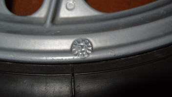

aber vieleicht kann ja hier jemand sagen ob es solch ein Moped mit diesen Felgen etz 1990 schon gab oder ob es eine "Bastelbude" ist?
Guck doch mal auf deine Felgen, dort müsste so eine Jahreskennung (oder wie man das nennt) sein, ähnlich wie die ...
...hier, wenn das eine Vorserie sein sollte, müsste die Jahreszahln in der Nähe des Baujahres, des Fahrzeuges sein.
