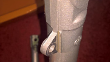

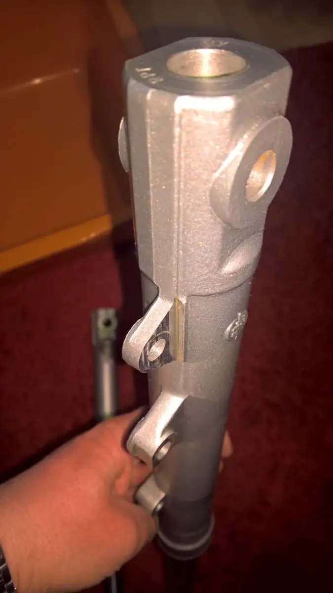

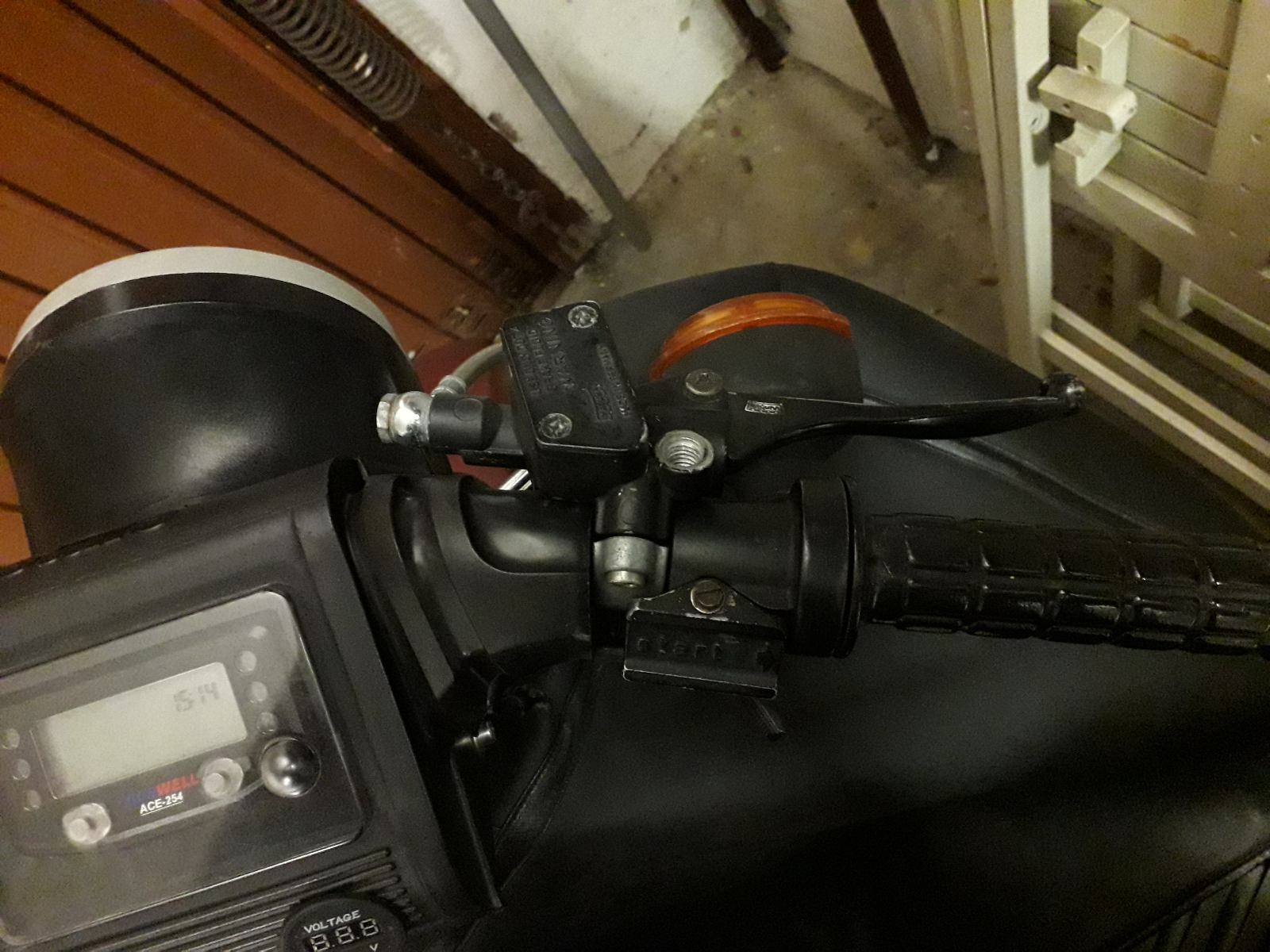

    Ne so meinte ich das nicht,unabhängig von der Marzocchi,sind die Tauchrohre SR50 und S51 gleich, (Scheibenbremse ) also wegen Sattelposition und Scheibengröße!

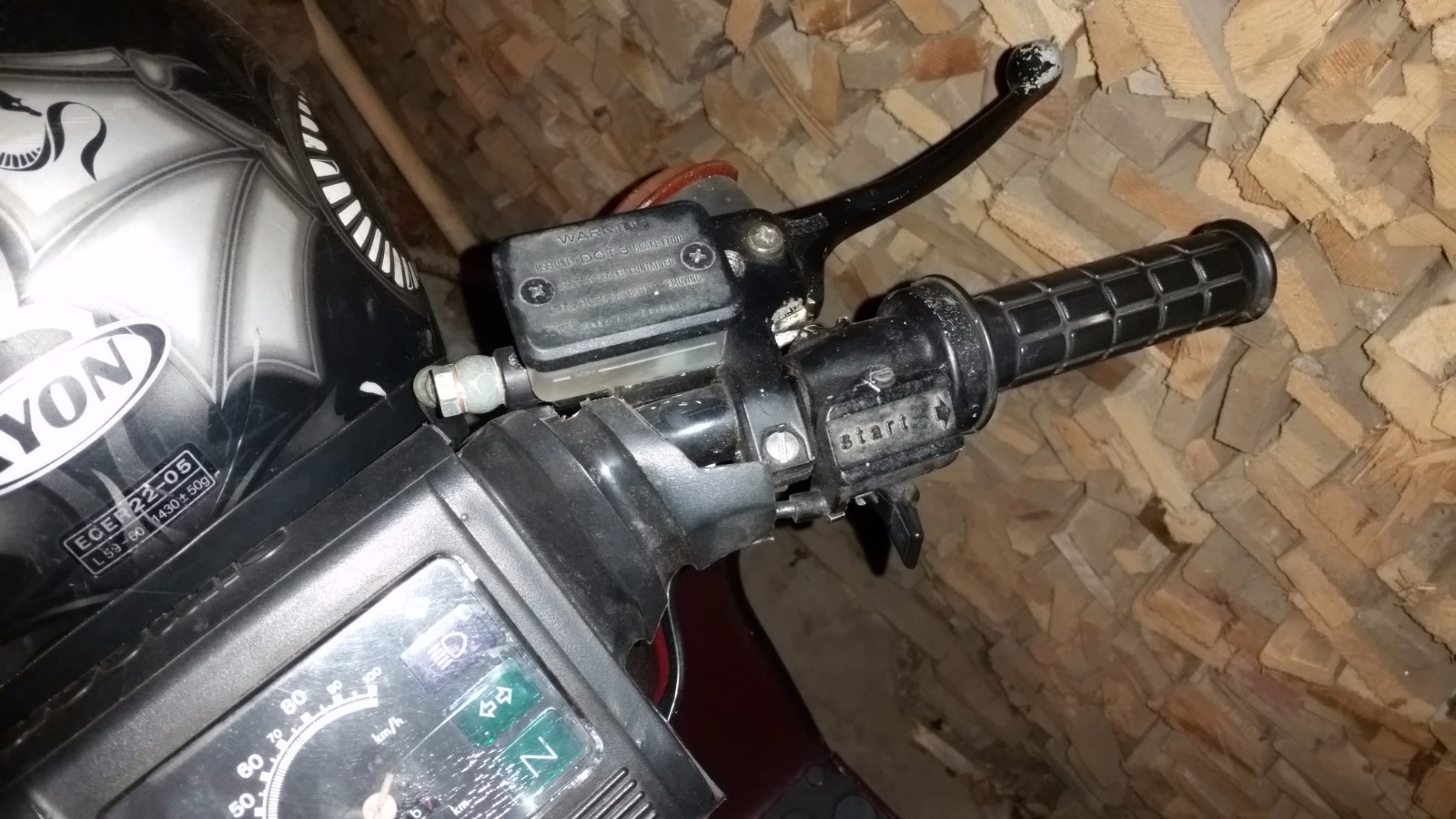

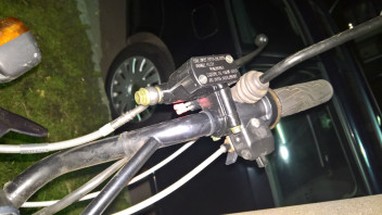

    Gern mal paar Bilder Scheibenbremse am SR50 Roller! Auch von den Handbremshebel und Gasgriff! MFG
  • Ne so meinte ich das nicht,unabhängig von der Marzocchi,sind die Tauchrohre SR50 und S51 gleich, (Scheibenbremse ) also wegen Sattelposition und Scheibengröße!
    ja die sind gleich.

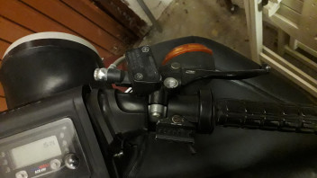

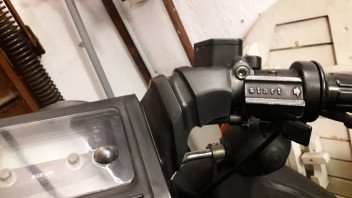

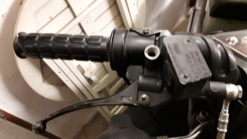

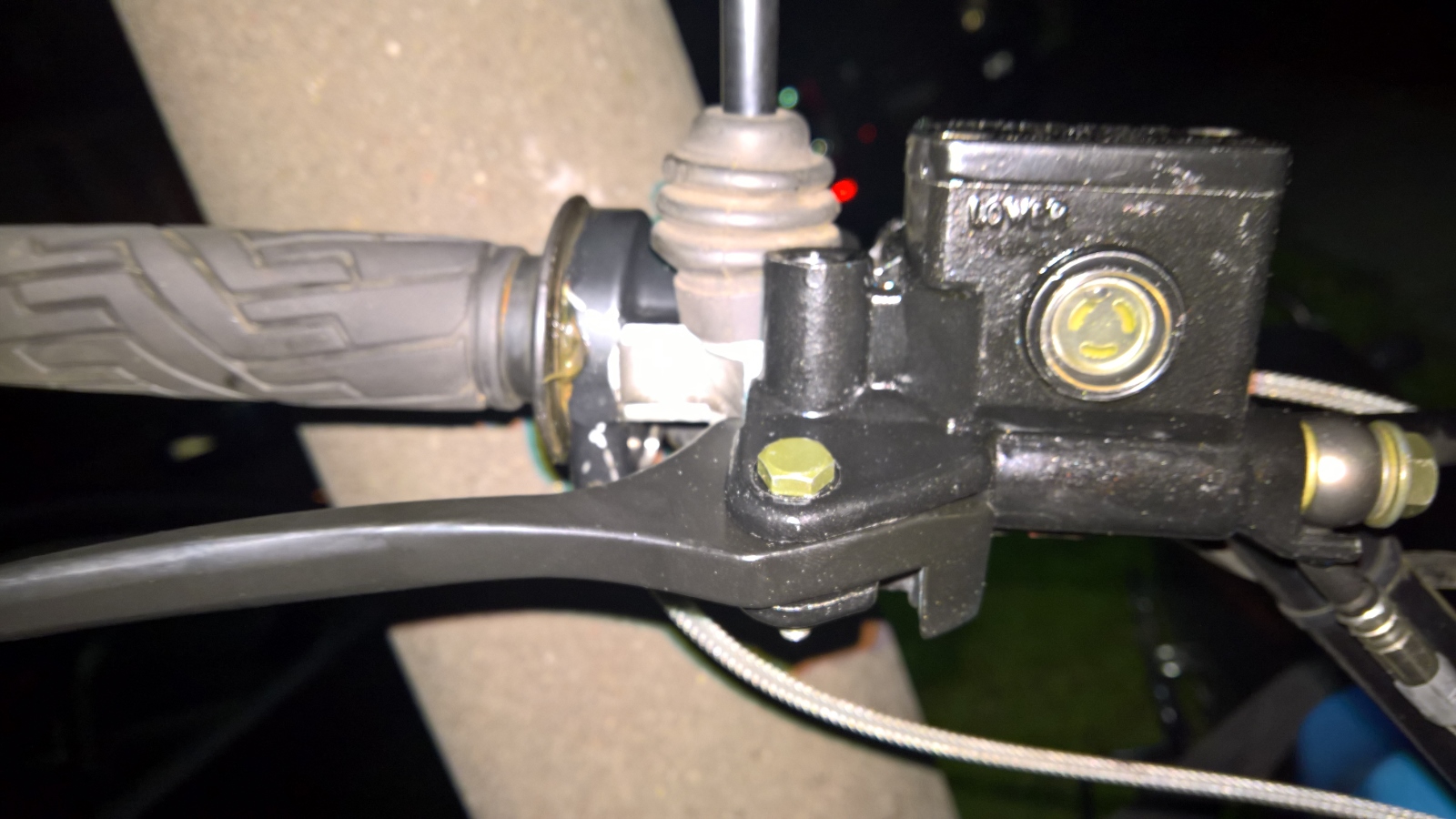

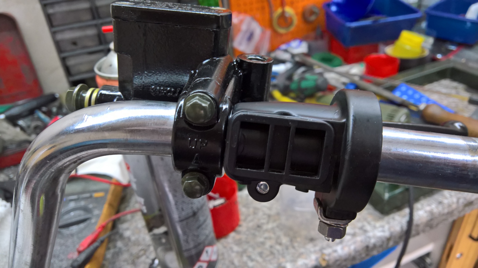

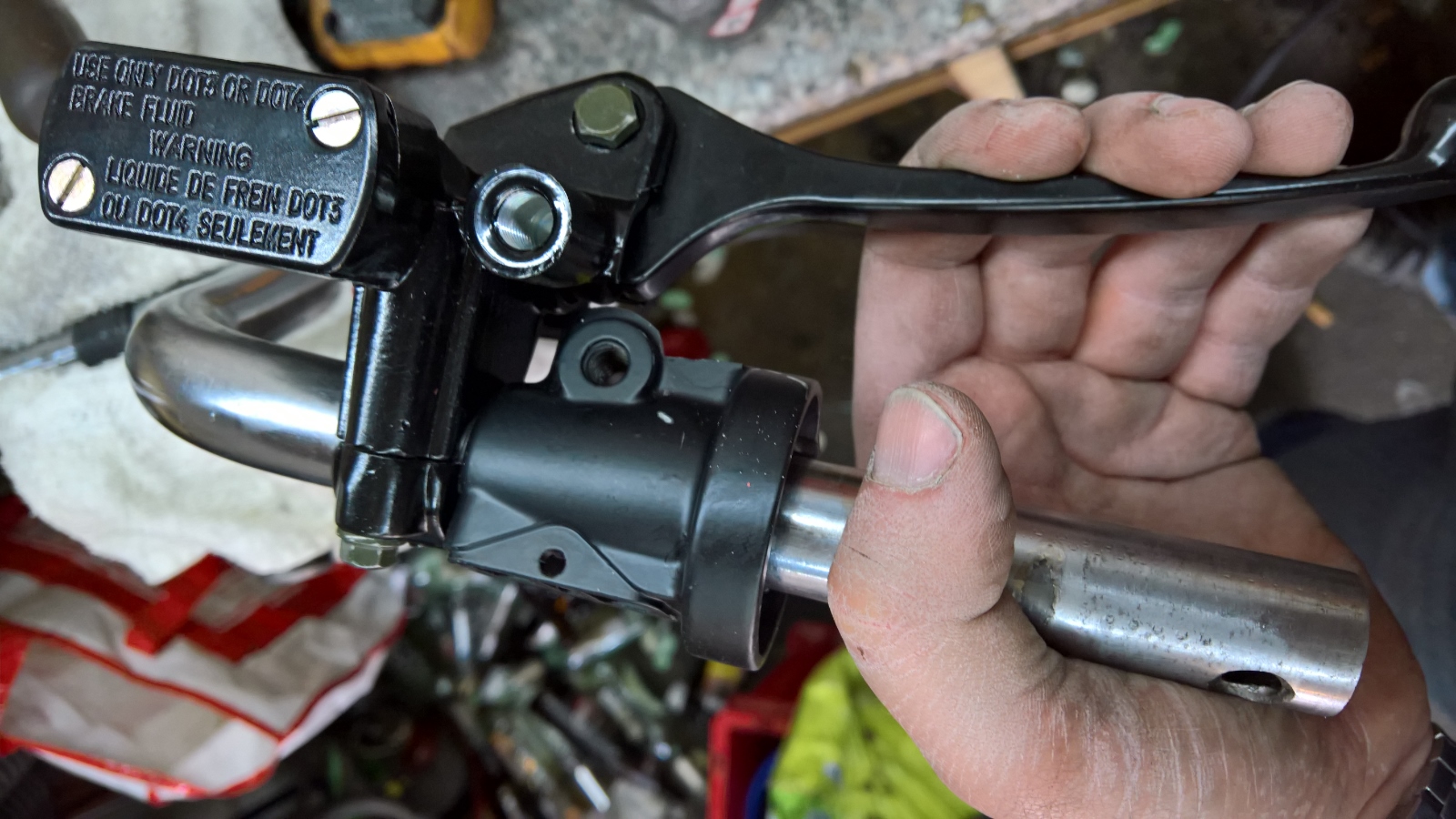

  • Hab bei mir die orginal Armatur knapp neben der Klemmschraube abgeschnitten. Damit passt sie zusammen mit der Handbrempumpe vom SRA genau auf den Lenker. Die orginale Lenkerabdeckung lässt sich ohne weitere Anpassungen verbauen.
    edit: Wenn man eine andere Bremspumpe hat (ich glaube beim SR50 war diese ja nicht orginal), dann geht das im Prinzip auch so, jedoch wird vermutlich die Lenkerabdeckung nicht 1:1 passen.

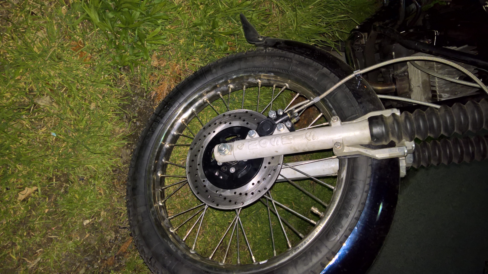

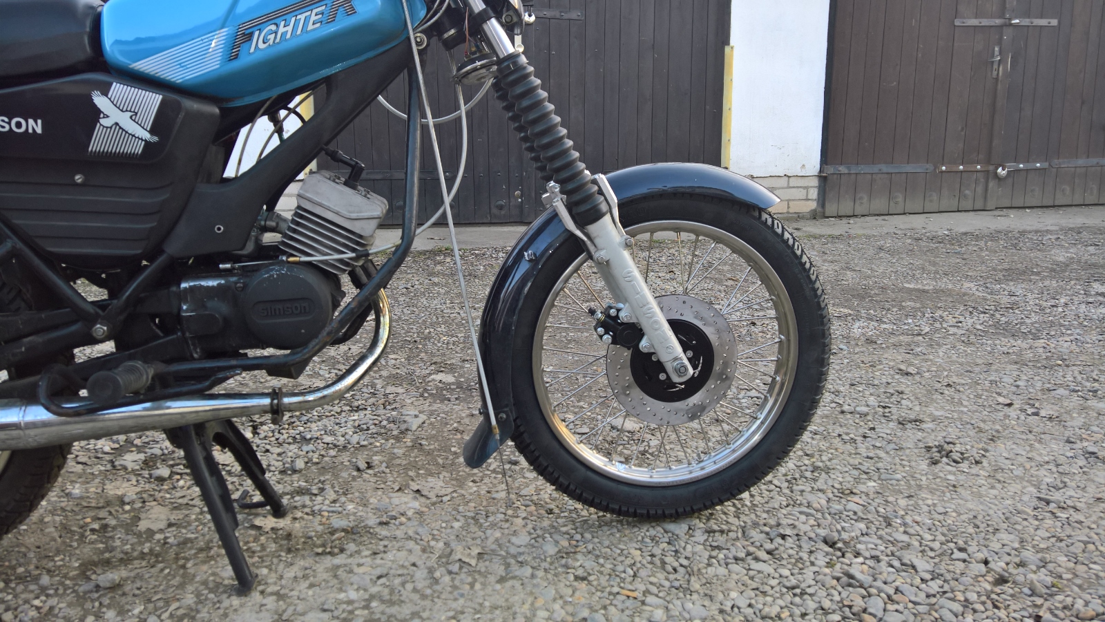

  • Fahre zur Zeit mit den 3,4er Federn,finde es top,Schlägt nix durch!
    Du fährst auch noch keine Scheibenbremse und bist wahrscheinlich auch noch keine Marzocchi gefahren. Ich habe auch 3,4er Federn verbaut, trotzdem schlägt die Gabel bei stärkerem Bremsen durch. Ich werde demnächst auf die optimierte Nachbau-Marzocchi umrüsten.
    Schaut gut aus Danke,Hab die gleiche Bremspumpe
    Die optimierte werde ich mir warscheinlich auch holen!Vom S51
