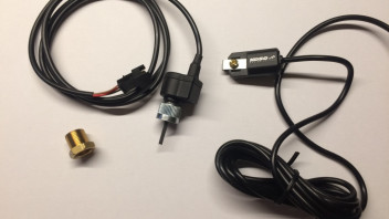

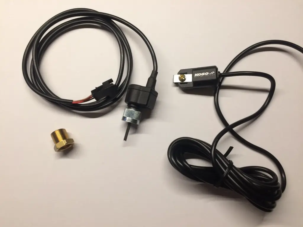

    Einkaufsliste
    1. T&T Multifunktionsinstrument, (Louis Artikelnummer: 10034806), 150€
    2. KOSO Geschwindigkeits-Signaladapter (z.B. bei radicalracing.de, Artikelnummer: KO-BF580000) 16€
    3. KOSO Drehzahlsignalfilter (Louis Artikelnummer: 10035340), 30€
    4. Reduzierstück kurz M12x1AG auf M10x1AG (Gewindeadapter), 4€
    5. Kabel für die Verlängerung des Tachoanschlusses - 8 Stck, je < 1m und am besten mit gleichen Farben wie die Tachokabel. Weil es günstiger ist, empfehle ich nicht den Kauf einzelner Farben, sondern ein KFZ Kabel mit 7/12 Adern (a 0,75 mm)

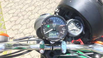

    Warum ausgerechnet dieses Instrument. Im Allgemeinen achte ich darauf, dass alles möglichst original oder Originalnachbau ist. Jedoch hatte ich zu Beginn nur einen Tacho (mit kaputter Blinkkontrolle). Also musste etwas getan werden. Meine Wunschliste umfasste
    1. Leerlaufkontakt + Leerlaufanzeige
    2. Vorne und hinten Bremskontakte
    3. Blinkkontrolle
    4. DZM Nachrüsten + Anzeige
    5. und natürlich neuer Tacho
    Dabei wollte ich möglichst wenig anbauen im „Cockpit“. Zur Auswahl standen Originalteile: Simson Tacho und DZM Anzeige, DZM Nachbauset (Getriebeseite) und ggf. ein Paar extra LEDs. Oder aber eine all-in-one Lösung - ein Instrument für alles. Ich habe mich entschieden etwas moderneres zu suchen und dabei möglichst auf klassisches Aussehen zu achten. Damit kamen nur Instrumente in Frage, die eine analoge (Haupt-) Anzeige haben. Die Entscheidung, ob die analoge Hauptanzeige die Geschwindigkeit oder DZ anzeigen soll war einfach - DZM sieht besser aus. Denn so bewegt sich der Zeiger in der Praxis fast um die gesamte Skala (bis 10K U/min). Eine Geschwindigkeitsanzeige würde immer nur in einem Drittel arbeiten, weil die meisten Tachos bis 180-200km gehen und sähe damit unspektakulär aus. Außerdem finde ich es unpassend eine 180-200km/h Skala auf einer Simson zu haben.
    Das T&T Instrument erfüllte alle Anforderungen und ist vergleichsweise günstig. Glücklicherweise konnte ich es gebraucht für die Hälfte des Preises erwerben.
    Im Voraus habe ich in diversen Foren über die Probleme mit der DZM Anzeige gelesen (schwankend, irrsinnig usw). Also wusste ich, dass ich einen Filter benötige. T&T wird von KOSO produziert, also habe ich mich für einen KOSO Filter entschieden. Ich vermutete auch, dass weitere KOSO Produkte mit diesem Tacho interagieren werden (Wellenadapter etc.)

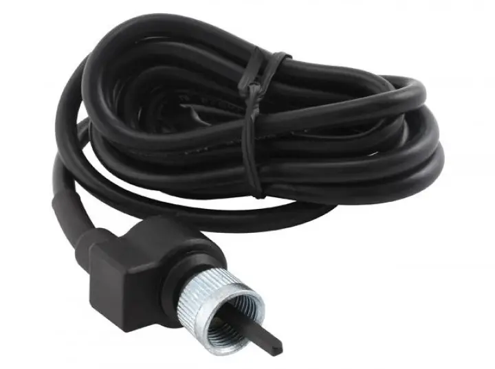

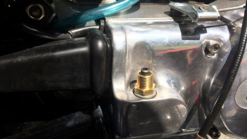

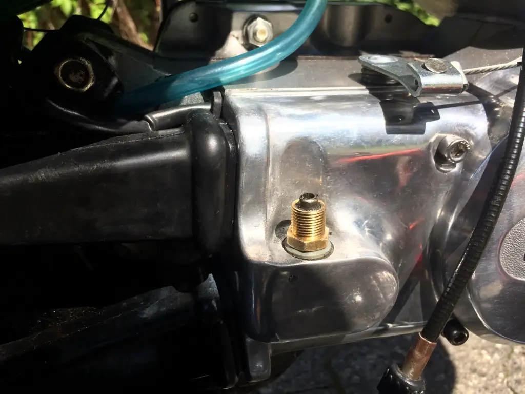

    Als nächstes habe ich gleich beschlossen keine unnötigen Geschwindigkeitsadapter anzubauen (Magnete+Sensor), weil ich die Simson nicht verunstalten wollte. Die Simson hat bereits eine Vorrichtung, um die Ritzelumdrehungen nach außen zu leiten (Tachowelle) - also wollte ich das abgreifen. Offiziell (laut Louis) gibt es für dieses T&T Instrument keine Wellenadapter. Ich habe ein wenig gestöbert und einen Adapter von KOSO gefunden, der direkt in Wellenaufnahme gesteckt werden kann. Leider hat dieser Adapter

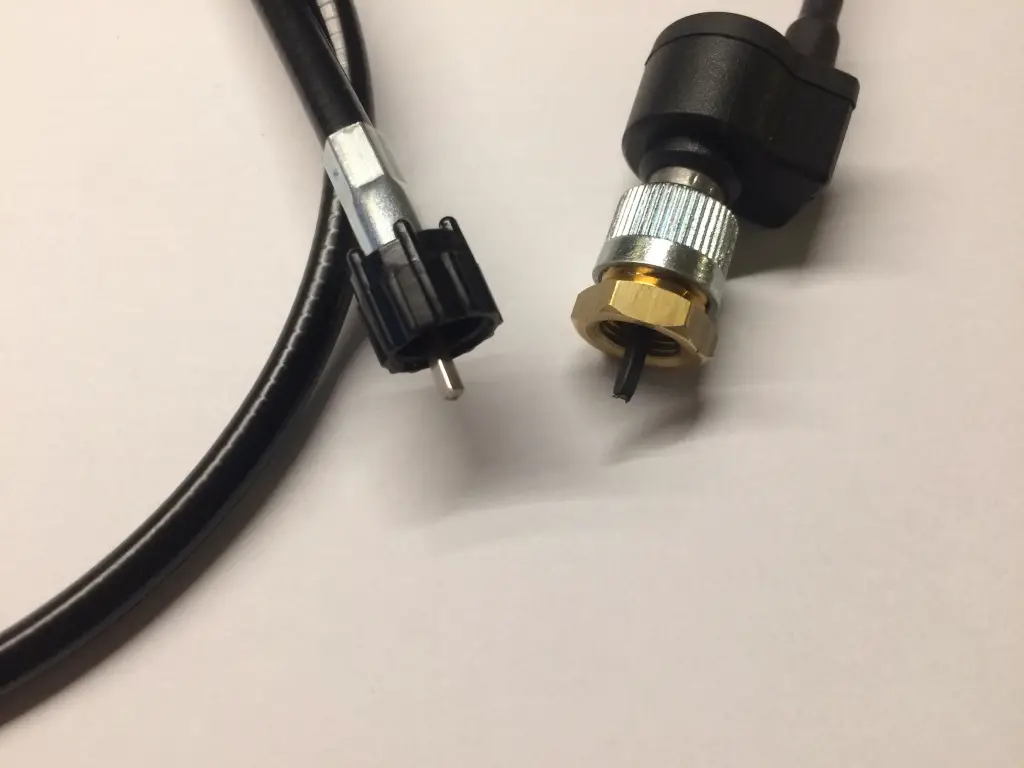

    - ein M12 Gewinde vs. M10 der Aufnahme der Simson. Lösung: M10-M12 Adapter
    - 2.5mm Vierkant statt 1.8mm. Lösung: abschleifen
    Zum Glück passt der elektrische Adapteranschluß direkt an dem Tachometer (keine Ahnung, ob es am Standard liegt oder weil beide Teile von KOSO sind). Nun, wo der mechanische und der elektrische Anschluß passen und ich wusste, dass sich der Radumfang sowie die Anzahl der Impulse im Tacho einstellen lassen, habe ich zugegriffen.

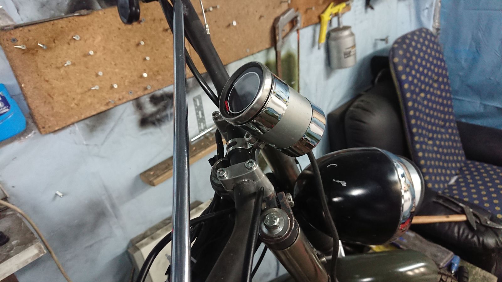

    Einbau T&T
    - Instrument laut Anleitung anbringen (z.B. am Lenkrad - dafür gibt es entsprechendes Befestigungsmaterial)

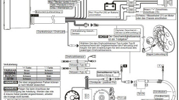

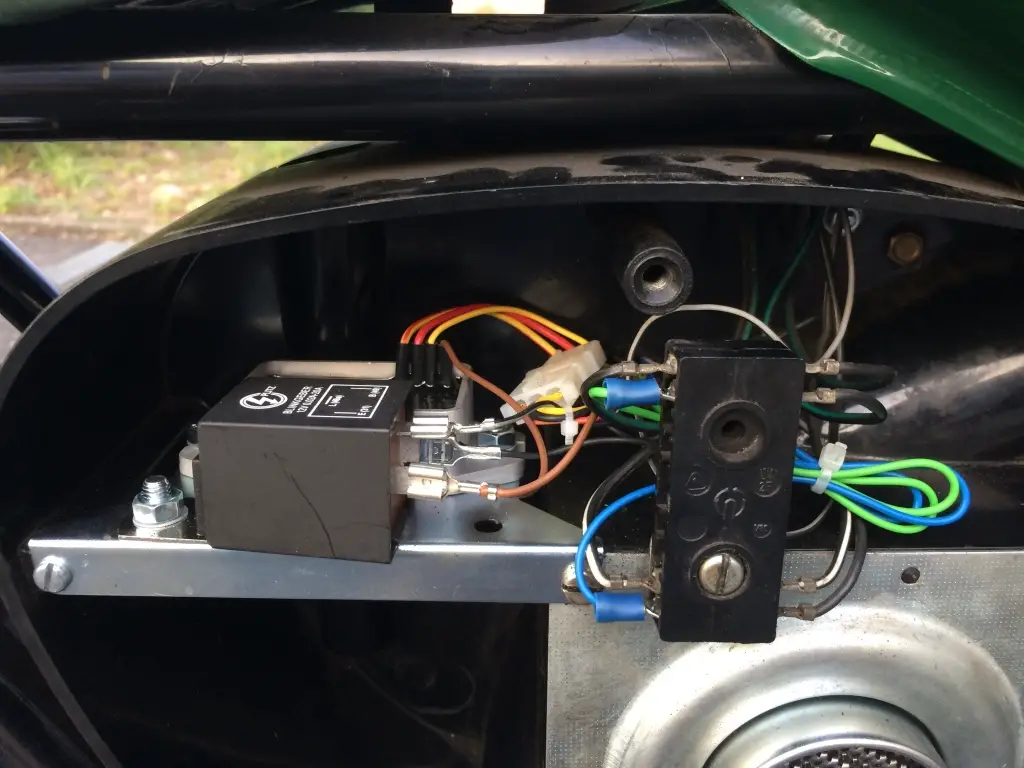

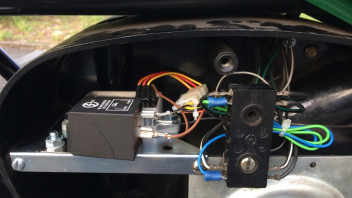

    - Kabel verlängern bis zum Herzkasten, wobei ein Kabel bis zum Leerlaufkontakt reichen soll. Der Kabelbaum vom T&T ist lediglich etwa 20-25 cm lang. Ich habe gleich zwei Buchsen mit je 3 (+, Masse, Zündung) und 5 Kontakten (restliche Signale) dran gelötet und eine Verlängerung/Kabelbaum mit unterschiedlichen Kabellängen zwecks Ordnung im Herzkasten gebaut
    - Masse _unbedingt_ an eine gute Stelle anbringen! Z.B. an den Rahmen. Habe erst die Masse am Zündschloss abgegriffen - schien alles zu gehen. Nur sobald der Motor lief, hat sich das Instrument ständig neu gestartet
    - Rot/+12 geht ans Dauerplus. Damit wird die Uhr am Leben gehalten.
    - Braun/Zündung geht an das Zündschloss/12V. Damit wird der Tacho eingeschaltet
    - Lila geht an den Leerlaufkontakt auf der linken Seite des Motorgehäuses
    - Blinkkontrollleitungen (Orange=links/Blau=rechts, beides +12) können, wenn die Blinker mit DC versorgt werden (Standard bei VAPE) direkt mit den Kontakten des Blinkerschalters. Diese können auf der rechten Seite des Herzkastens an den vorhandenen, freien Kontakten im Verteiler verbunden werden (siehe Bild - dort jedoch ist ein blaues und grünes, statt orangenes, Kabel zu sehen).
    - Fernlicht habe ich nicht angeschlossen, weil es ungeregelt (AC) betrieben wird und die LED-Kontrolleuchte kaputt gehen würde. Dazu bräuchte ich ein Relais. Irgendwann vielleicht :)
    - Warnleuchte (geht an „zuschaltbare“ Masse) habe ich auch nicht angeschlossen. Dachte erst an den Bremskontakt(e), um immer die Sicherheit zu haben, dass sie auch funktionieren. Fand die Idee cool, dass beim Bremsen die Leuchte angeht. Hat jedoch bei mir nicht funktioniert - die Lampe war immer an. Liegt wohl daran, dass meine Bremsleuchte hinten am AC(ungeregelt) hängt und dadurch indirekt (weil ja selbst mit dem Bremskontakt verbunden) den Stromkreislauf der Leuchte geschlossen hat.

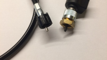

    Welle / Geschwindigkeitssensor
    Warum ein Wellenadapter? Weil diese Lösung eleganter ist, als der Geschwindigkeitsadapter auf Magnetbasis. Letzterer erfordert nämlich das Anbringen eines Sensors und der Magnete, wobei beides für Scheibenbremsen gedacht ist (dort lassen sich die Magnete in die Schraubenköpfe versenken). Bei einer Simson habe ich keine passende Stelle für das Anbringen gefunden. Dazu finde ich weitere Kabel, die quer durch die ganze Maschine verlaufen nicht schön. Kurzum: nicht elegant. Die Geschwindigkeitswelle ist dagegen robust und ist bereits da.

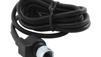

    Warum kein Tacho-Wellenadapter von Louis (10035450)? Weil man für den eine Welle benötigt, die den Adapter mit der Wellenaufnahme im Deckel verbindet. KOSO Adapter dagegen wird direkt in die Aufnahme geschraubt.
    - Welle anpassen: Vierkant des Adapters von 2.5mm auf 1.8-2mm abschleifen. Dabei möglichst gleichmäßig vorgehen: etwa 0.3mm an jeder Seite abschleifen und versuchen die Kanten möglichst scharf zu erhalten. Ich habe hierfür eine einfache Nagelfeile genommen. Immer wieder prüfen, ob der Stift bereits reinpasst - besser ein wenig fester als zu lose.
    - Der Vierkantstift des Adapters ist auf den ersten Blick länger als der Stift der Originalwelle, jedoch voll auf den M12 Adapter aufgeschraubt, sieht die Sache ganz anders aus (siehe Bild). Der M12 Adapter sollte komplett auf die Wellenaufnahme aufgeschraubt werden.
    Nun kann man den Wellenadapter direkt mit dem Tacho verbinden.

    Der Filter wird nach Anleitung angebaut. Plus an das Zündschloss. Minus an eine gute Masse (wichtig!). Signalkabel an den T&T. In den Einstellungen 2T, 1Zyl auswählen.

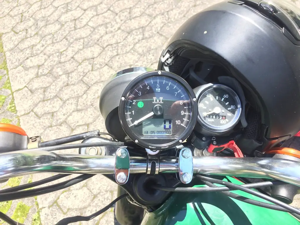

    Das Instrument sieht einfach toll aus. Bei Nacht richtig schick und nicht blendend. Das Design passt perfekt an ältere Motorräder. DZM und Geschwindigkeit werden korrekt und stabil angezeigt. Die Leerlaufanzeige ist ein Riesenplus an der Ampel :-). Was noch fehlt ist der Blinker- und Fernlichtanschluß... Als nächstes Update kommt Öltemperaturmessenr und Voltmeter von T&T. Die passen designtechnisch perfekt zum Tacho (sind aber kleiner) und können wunderbar links und rechts angeordnet werden.

  • Absolut Klasse gefällt mir ausgesprochen gut. Wird die Geschwindigkeit analog oder digital angezeigt.
    Ich fahre einen Koso Tacho. Ein Magnet für die dortigen ist schnell selber gebaut und funktioniert super.
    Was für einen k wert hat der Tacho?

    Die Geschwindigkeit wird digital angezeigt und die Drehzahl analog (Hauptzeiger). k-Wert: ausgehend von 1.6 Wellendrehungen pro eine Raddrehung und einem Radumfang von 170.0 cm, lautet der Wert 10 * 10 * 1.6 / 170.0 = 0.95. Der offizielle k-Wert einer S51 lautet 1.0. Dieser Wert hängt jedoch nicht von Bauteilen wie Tacho oder Wellenadapter ab, deshlab finde ich diese Veranschaulichung besser: der Adapter ersetzt einen Reedsensor mit (fast) 10 equidistant angeordneten Magneten auf dem Rad/Bremsscheibe.

    Ich will den Tacho auch noch woanders anordnen - müsste aber erst eine Blechhalterung einbauen, die an der Originalaufnahme der SImson-Instrumente befestigt wird. Ich werde bei der nächsten Fahrt den Gehäusedurchmesser ermitteln.

  • Welchen Durchmesser hat das T&T? Nicht oben,sondern das Gehäuse. Bei einer S83 ist ja immer schlecht mit am Lenker
    Hast du auch Artikelnummern für Punkt 4 und 5?
    Bei Louis sind doch die Maße angegeben. 2 Sek Google bemüht und zack da .... Oder is das zu viel verlangt mal selbst zu schauen ?
    Maße Edelstahlgehäuse (Ø x T) ca. 79 x 55 mm
    Ø Alu-Zierring ca. 86 mm
    Einmal editiert, zuletzt von ColonelSandfurz ()
