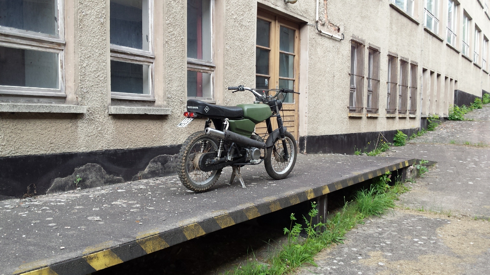

Hab die jetzt bestellt. Also rein schauen könnte sich schwierig gestallten da ich das kz ja als schutzblech verlängerung montiert habe. Evt auf meinem avatar zu erkennen.

Diese Birne würde sich in Verbindung mit einem Reflektor besser machen. Also musst du mal schauen, wie es bei dir vom Licht her wirkt.Leider kann ich das Avatarbild nicht vergrößern, so dass ich jetzt nichts darauf erkennen kann.
