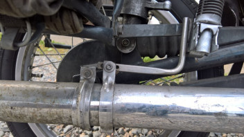

  • die Krümmerschelle http://www.dietel-fahrzeugteil…ruemmerschelle_simson.jpg ist meiner eignen Erfahrung nach die bessere Variante
    die hat auch 2 Durchmesser, der größere davon klemmt den Auspuff auf den Krümmer fest, das andere Stück klemmt auf dem Krümmer
    das hält auch bombe und die verwindet sich auch nicht
    die zweite diese Flachschelle hat bei meiner Kr51/1 S nie richtig den Auspuff auf dem Krümmer fixiert, und ein paar flüchtige Bekanntschaften hatten mit dieser Schelle den Auspuff mal während der Fahrt vom Krümmer fallen lassen ... okay sind vllt Einzelfälle aber ich würde zur ersten Schelle tendieren,
    zur hinteren Auspuffhalterung ...

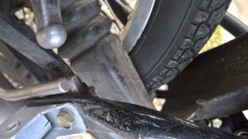

    von dem hinteren Fußratenhalter kann man auch eine Halterung zur Auspuffschelle setzen als Anregung ein Bild
