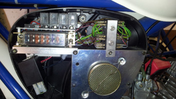

  • So, ich hab jetzt das Bremslicht über ein Relais laufen, so kann ich die Frage von Anfang zumindest für mich mit: 20A beantworten :D .
    Ein Video vom geklacker im Herzkasten gibt es auch.
  • Du spinnst doch echt ^^:auslachen::auslachen: ne im Ernst, find ick jut ^^:gut_beitr:
    ick komm mal rum und du kannst meinen Kasten auch so umbauen :panic::panic: und perfektionieren :)
    Haste denn auch nen Warnblinker realisiert? ^^
    :Beer::popcorn:
  • Sieht ja mal genial aus. Ich hab mir halt 2 DDR mopedsteckdosen (abschaltbar) gegönnt, damit halt kein ülast auftritt.
    Kannst du mal erklären warum du ne ganze Reihe an Sicherungen brauchst?
    Hey danke für die Blumen, abschaltbare Dosen mit zwei Schaltkontakten habe ich auch noch einige rumliegen, habe aber eine ohne Abschaltkontakte verbaut, weil wozu sollte ich noch die Beleuchtunge am Fahrzeug abschalten, die Powerdynamo hat mehr als genügend Leistung um das alles zu befeuern.
    Einzig der Bremslichtschalter war der Leistung nicht gewachsen, muss man sich halt eine Lösung einfallen lassen :D .
    Die ganzen Sicherungen, sichern jeden Stromkreis einzeln ab also Blinker, Hupe/Lichthupe, Licht, Bremslicht usw haben jewals eine eigene Sicherung (ich weiß, ist dezent übertrieben aber ich wollte es so :D ). Wenn man z.B. die Schwarze 1A Sicherung raus zieht, geht am Moped nichts mehr, spring nicht mehr an, kein Licht, keine Blinker einfach alles tot ;) .
  • ich hab auch 5 Relais drin
    wer hat der kann oder wie war das ?
