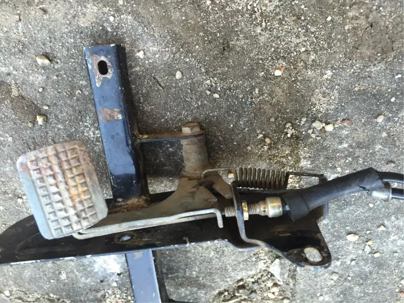

Es gibt die Kombi Handbremsschalter + AHK sicher einfach nicht allzu oft. Die Frage ist eher wie es bei SR50 mit Hänger aussieht. Dort ist dieser Schalter am Fussbremshebel verbaut. Zumindest bei dem, den ich grad am Wickel hab.
Jo, den habe ich bei mir auch dran, zumindest den, der für die 12V Modelle (S51/1 BJ´89) gedacht war, dieser macht bisher keine Probleme.
Du meinst sicher den Zugschalter mit Feder. Beim SR50 ist der Druckschalter, wie er auch im Handbremsgriff ist, unten an der Fußbremse verbaut. S. Foto
