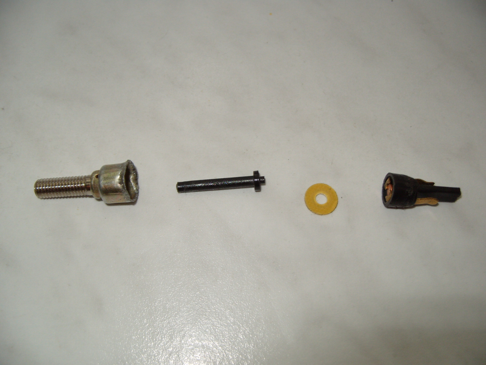

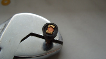

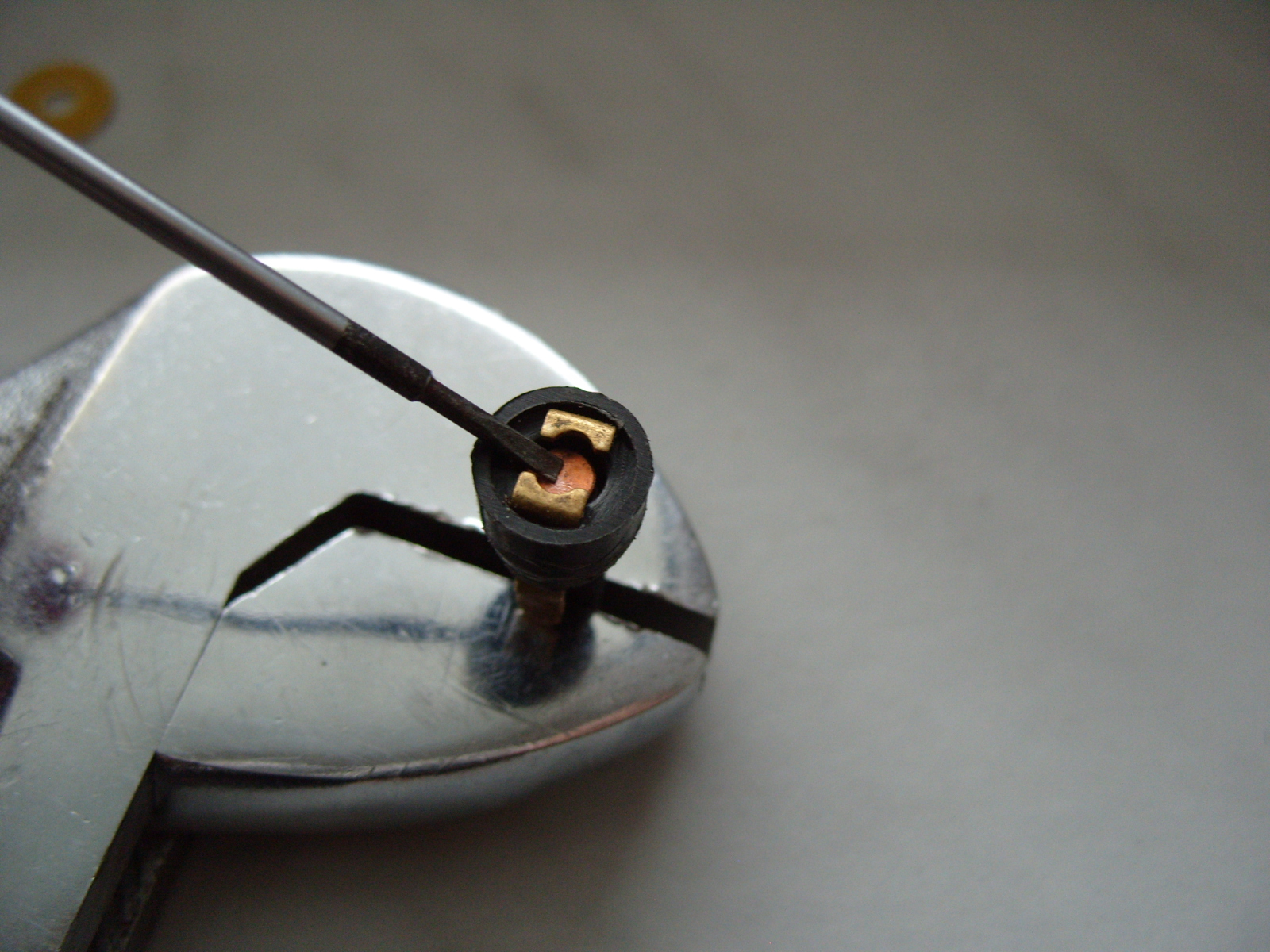

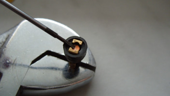

    Hintergrund: Nach nicht mal zwei Monaten hat heute wieder ein Bremslichtschalter seinen Dienst quittiert (wieder bei Anhängerbetrieb). Beim ersten habe ich noch gedacht: naja kann ja mal passieren aber nachdem heute der andere auch hin ist, vermute ich dass er nicht für die Belastung mit zwei mal 21W (@12V) ausgelegt ist.
    Ich hab mal ein Bild vom defekten Schalter angefügt, es ist einer von "AKA-Elektric", der hat allerdings ein guten Eindruck auf mich gemacht, den, den ich jetzt angebaut habe scheint noch billiger zu sein, war der Letzte den ich noch liegen hatte.
