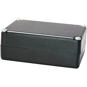

    Steuerteil fahre ich auch 2 selbtgebratene und habe bislang nur gute Erfahrungen damit. Als Gehäuse nehme ich entweder ein Kupferblech, welches ich kastenförmig abwinkle und seitlich anlöte (kann man auch gut den Thyristor draufnieten) oder Universalgehäuse von Reichelt
    https://www.reichelt.de/Kunsts…UPID=3355&artnr=GEH+KS+21
