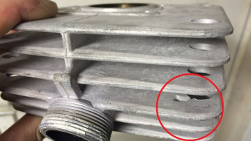

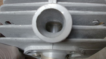

  • Nachdem ich nun das 3. LT60 Reso-Kit gekauft habe (1 davon nun defekt wegen Kolbenklemmer) muss ich hier auch mal etwas schreiben.
    Es ist im Prinzip das teuerste Set bei einem normalen Internethändler, aber wenn man genau hinschaut hat eigentlich jeder Zylinder irgendwelche Macken. Auffallend ist, dass wohl gerne das Material ausgeht oder ein Gußfehler vorkommt? Beim einen fehlt seitlich an der Kühlerrippe ein kleiner Teil, der aber vom Tank her betrachtet bescheiden aussieht. Beim anderen fehlt bei den Löchern für die Gummipuffer ein ganzes Stück, aber die Beschichtung ist darüber und war auch vor dem Einbau schon vorhanden. Da gerade dort der Federkrümmer eingehängt wird, ist es für mich auch denkbar, dass es irgendwann reißen könnte.
    Sehr viele Stellen haben entweder eine scharfe Kante oder einen Grad (u.a. Krümmergewinde, Kolbenbolzenlöcher im Kolben). Eine Qualitätskontrolle gibts wohl nicht, oder ist halt ein 1 Mann Betrieb?
    Positiv ist aber das Laufverhalten vom Zylinder. Hätte mir das nicht so gefallen, wäre ich wohl auf einen normalen 60ccm Zylinder oder eben komplett normal geblieben.

  • Den Zylinder hätte ich postwendend zurückgeschickt.
  • Ja das ist mir leider auch erst jetzt aufgefallen nach dem Klemmer. Aber dann auch auf den Bildern gesehen die vor dem Einbau entstanden sind.
