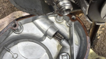

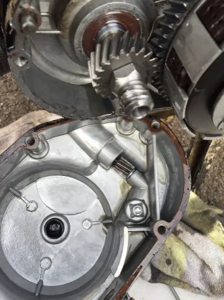

Elba ist die zweite jeweils nach ca 2000 KM durchgebrannt, hab dann selber nachgelötet hält jetzt ca 3000 KM. Tachowelle neu extra penibel ohne Knick verbaut und richtig geölt Tacho ging wie ne 1 hat nie geruckelt oder so. Nach 300 KM ne Vollbremsung und dann ist sie unten abgebrochen. Wie das passieren konnte keine Ahnung
Da gibts verschiedene Möglichkeiten, z.Bsp. Materialfehler, Materialeinsparung, Sollbruchstellen, mangelnde Torsionsfestigkeit. Klingt fast so, als wäre der Mitnehmer aus Plaste statt Metall gewesen.

Hat das was zu sagen? Wenn ja dann nehme ich es natürlich sofort zurück
Mza... sagt alles
