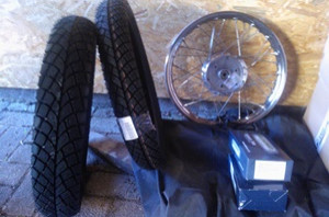

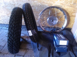

  • Eintragung 90/80 R16 ???
    siehe Bereifung wo draufsteht auf regelfelge 2.15 R16....
  • habe dich nicht ganz verstanden..

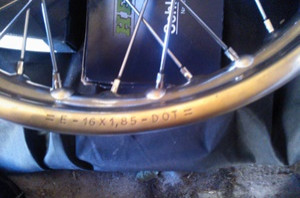

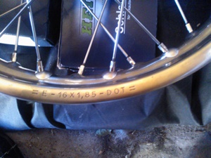

    habe mir ei Datenblatt von Heidenau schicken lassen,war auch in sage und schreibe zwei Std.da.Die Schweine von Michelin Reagieren seit zwei Wochen nicht.
    Die 90/80-16 erfordert Felgenbreite zwischen 1,85 und müüste jetzt lügen 2,50.
    Hier also nochmal die passende Felge zu Reifen.
    Ist übrigens ne italo Felge,also vermute ich mal keine MZ
    egoist
  • Dann lies mal durch was auf dem Reifen steht......
    Garantiert zugelassen auf einer Felge der Grösse 2.15x16......laut Reifenaussage
