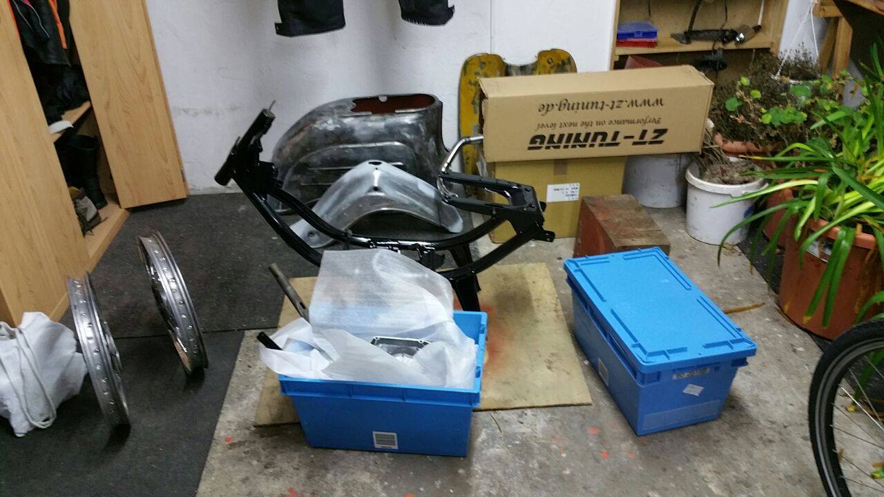

    Ein guter Freund baut sich gerade eine Schwalbe auf.
    Es ist seine erste und da ich schon mehr Erfahrung habe, helfe ich bei sehr vielen Sachen mit.
    Das Konzept ist einfach. Tief, oldschoolig und stärkerer Motor.
    Dafür musste erstmal eine schrottige Basis her. Mehr oder weniger ungewollt kaufte er vor einem Jahr
    diesen Haufen. Der Zustand war unglaublich schlecht. Fast alles war kaputt, runtergrockt, abgerissen oder gerissen.
    Selbst der Rahmen war an einigen Stellen gerissen. Dafür das es eine 2er ist war der Zustand echt derbe.
    Knappe 30000km hatte sie schon auf dem Buckel
    Er kaufte dieses Gerät ahnungslos leider auch zu einem zu hohen Preis.
    Sie wurde nach kurzer Probefahrt sofort zerlegt.

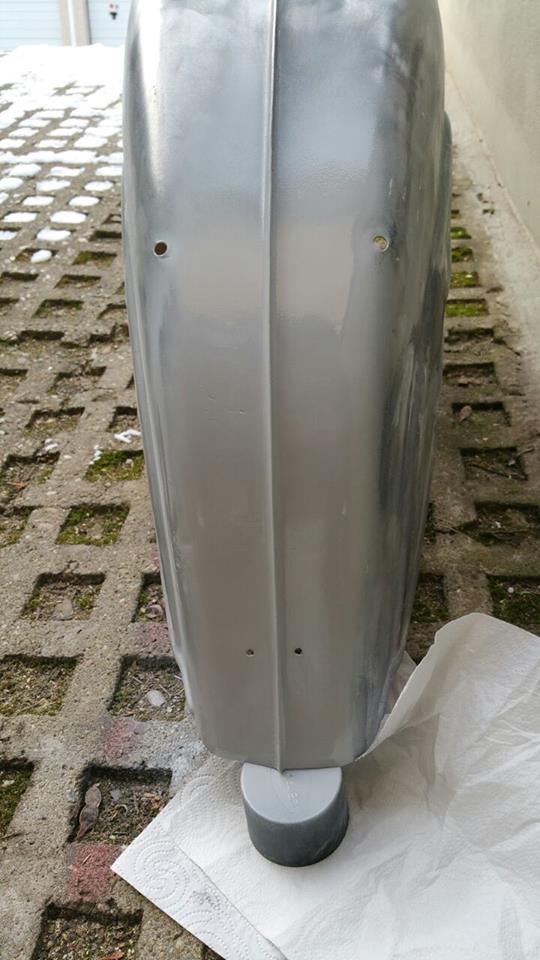

    Rahmen wurde geschliffen, gespachtelt und wird am Wochenende lackiert.
    1er Rücklicht ist auch schon gekauft,
    Die Lackfarbe war auch schnell klar. Erinnert mich leicht an einen anderen Vogel ;)
    Dämpfer sind auch schon fertig. Vorn 240mm und hinten knapp 255mm. Wird schön tief bei der 2er Schwalbe.
    Motor ist ein 70ccm mit komplett neuem Innenleben und verstärkter Kupplung.
    Zündung ist eine Powerdynamo welche ich schon verbaut habe und mit Uhr eingestellt ist.
    Scheinwerfer ist mein alter H4. Lampenring wurde dafür angepasst

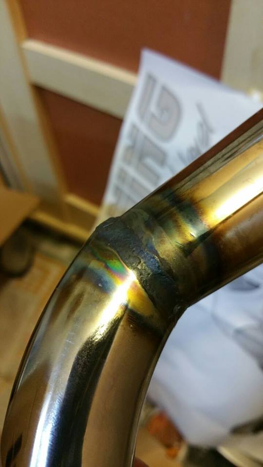

    Auspuff ist ein AOA3 mit verschweißtem Krümmer von ZT
    Laufräder sind hier im Forum gekauft. Poliert mit Savas drauf
    Ebenfalls schon besorgt:
    Nierenspiegel,
    beige Griffe
    und alles was man braucht um sie zusammenzubauen.
    Kleinteile im Wert von 500 Euro
    ich halte euch hier auf dem laufendem. Im sommer wollen wir dann zusammen bißchen rumfahren und auf kleine Treffen hier in der Gegend anwesend sein.

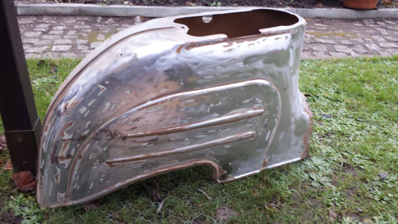

  • Panzer und knieblech wurden getauscht. Beide sind sehr durch und an einigen Stellen gerissen und verbeult.
    wir haben ersatz besorgt der auch einiges an arbeit brauchte. aber viel weniger als der alte kram.
    was mit dem alten passiert weiß ich noch nicht. irgendwann kúmmer ich mich mal darum.

  • Irgendwie wunderts mich, dass hier noch keinem die Tränen wegen dem 1K Dosenlack gekommen sind... :b_fluester:
    Nuja, euch mal viel Spaß mit dem Gerät, die Basis kann sich ja nach dem Pulvern schon sehen lassen :thumbup:
    Oldstyle or no Style
  • Der Lack ist nicht für die Ewigkeit gedacht.
    Wir haben am Wochenende 3 Tage eine Lackierkabine für den 1k Lack :D
    Hauptsache es ist erstmal Farbe drauf.Später mal kommt sicher eine richtige Lackierung.Der Rest ist ja soweit gepulvert, also ist es nur das Blechkleid.
