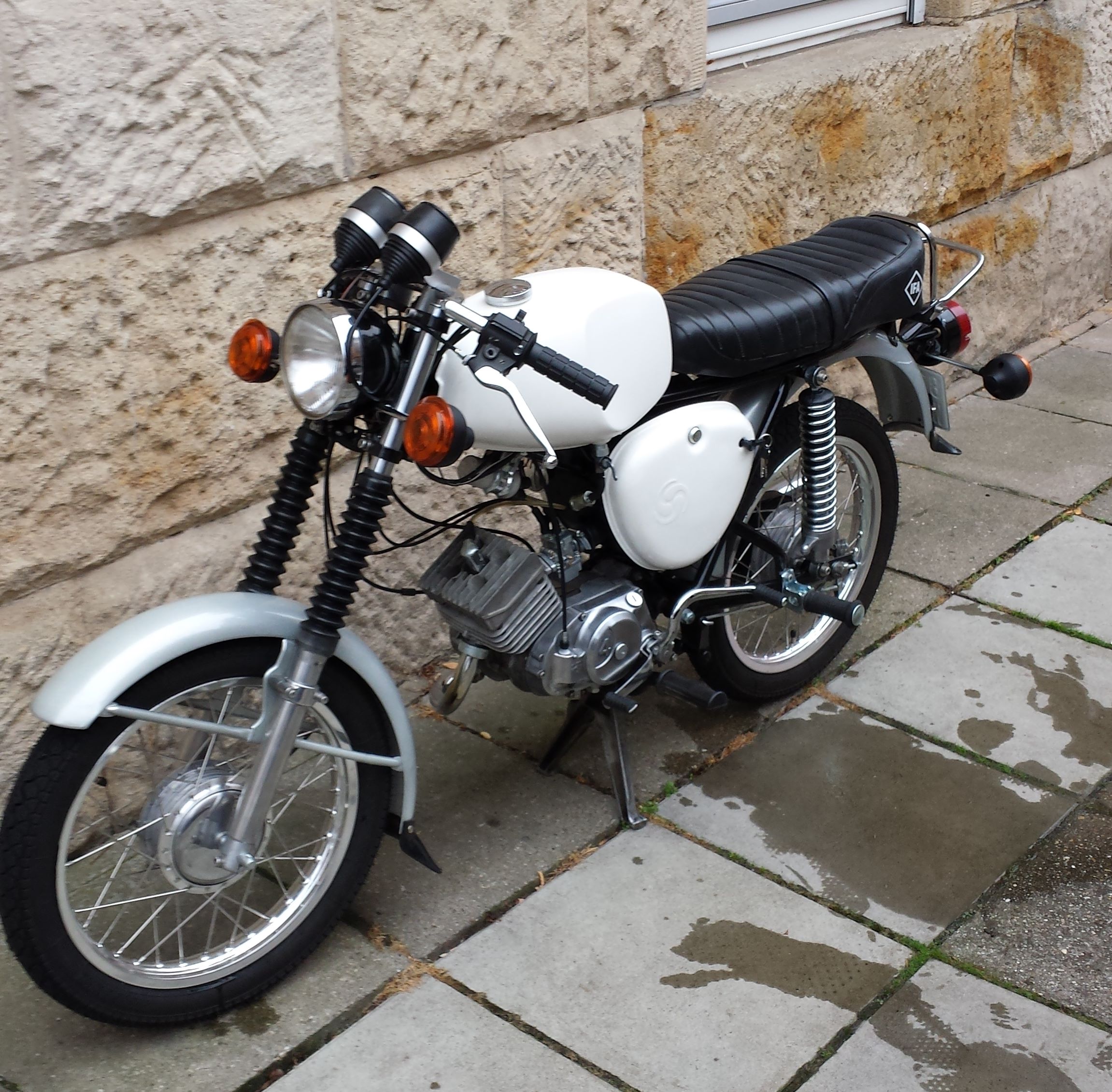

sieht gut aus! Nur eines kann ich aus Erfahrung sagen: Die Instrumente im Armaturenträger bauen sehr hoch, fand das irgendwie komisch von der Optik in Verbindung mit dem M-Lenker.
Ja..das fiel mir auch schon auf. Mal sehen ob es mich stört, oder nicht.
Bei den späten RS sitzen die Instrumente bei den flachen Lenkern auch relativ hoch und da machts eigentlich nichts aus:
und zum Vergleich mit hohem Lenker:
Bei den Kreidler Modellen finde ich das auch okay. Bei diesem Armaturenträger kommen die aber deutlich höher. Zudem sind Tacho und DZM von der bauform schon höher und durch die angewinkelte Form des Armaturenträgers wirds dann sehr gewöhnungsbedürftig. Mein Fall wars nicht- ist und bleibt letztendlich aber Geschmackssache. Habe hier mal ein Bild, zu beachten ist, dass die Gabel da nicht richtig montiert war.
hmm... wenns ähnlich wird wie beim Bild vom swallow, sind vllt. doch 2 einzelne Tachohalter die hübschere Variante baut wirklich sehr sehr hoch sonst...
aber, jedem seins ansonsten gefällts mir weiterhin sehr gut
Mh..stimmt. Na ich werd mal sehen. Wenn es auf den ersten Anlauf nicht wirkt, wird eben was anderes versucht, oder umgebaut.
Nich schlecht, sieht nach ner sauberen Arbeit aus
wieso ist denn bei dem bild die gabel falsch montiert?
auf welchen?
