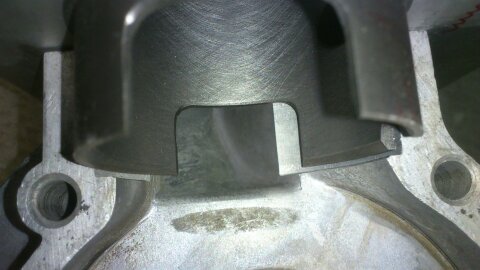

    hab meinen neuen 70er zylinder bekommen und begonnen ihn im bereich
    kurbelwellenraum und übergangsbereich zu den überströhmen so strömungsgünstig wie
    möglich zu gestalten,
    sodas so wenig wie möglich verwirblungen entstehen können!
    meinen frage: auf dem folgenden bild sieht man den übergangsbereich von
    kurbelwellenraum in die überströhmer... die fenster der laufbuchse verdecken jedoch
    ein stück des kanals und verkleinern den übergang zum den überströhmkanälen!
    sollte ich die fenster der laufbuchse ans gehäuse anpassen...????,
    kann das irgendwelche negativen auswirkungen auf den zylinderfuß haben??
    ihr habt sicherlich schon erfahrungen damit gemacht... vieleicht könntet ihr die mir ja mitteilen... :P

  • kann man machen oder auch sein lassen.
    Wenns ein MZA-Zylinder ist, mach ruhig, viel wird's nicht bringen.
    Wenn man Geld in einen Sport Zylinder investeriert sollte man auch die nötigen Anpassungen vornehem, klar es läuft auch so...
    Aber man sieht doch das etwa 15% (oder so :D ) des überströmers verdeckt sind... also weg damit
    Alles eine Frage der Technik!
  • Wenn man Geld in einen Sport Zylinder investeriert sollte man auch die nötigen Anpassungen vornehem, klar es läuft auch so...
    das denk ich auch...
    also anpassen werde ich das auf jeden fall, denn ne gute ströhmungsgeschwindigkeit die nur durch wenig verwirblungen des gasgemisches verbessert wird auch die optimalere bgefüllung des verbrennungsraumes unterstützt...denk ich ;)
  • Dann solltest Du aber auch die Oberkannte von dem nach untenzeigendem U ,nach außen abschrägen . Weil auch das für Verwirbelungen sorgt .volker
