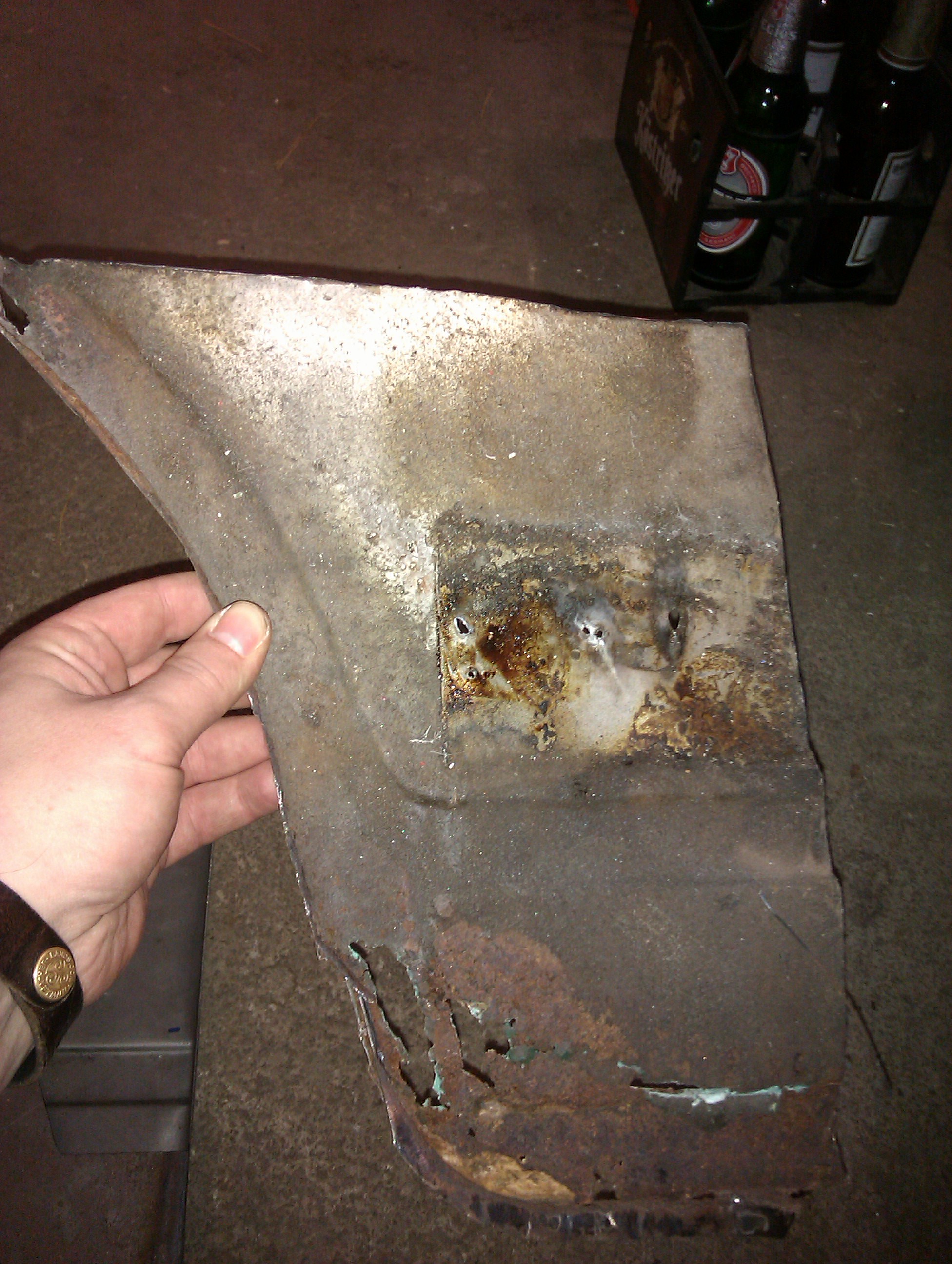

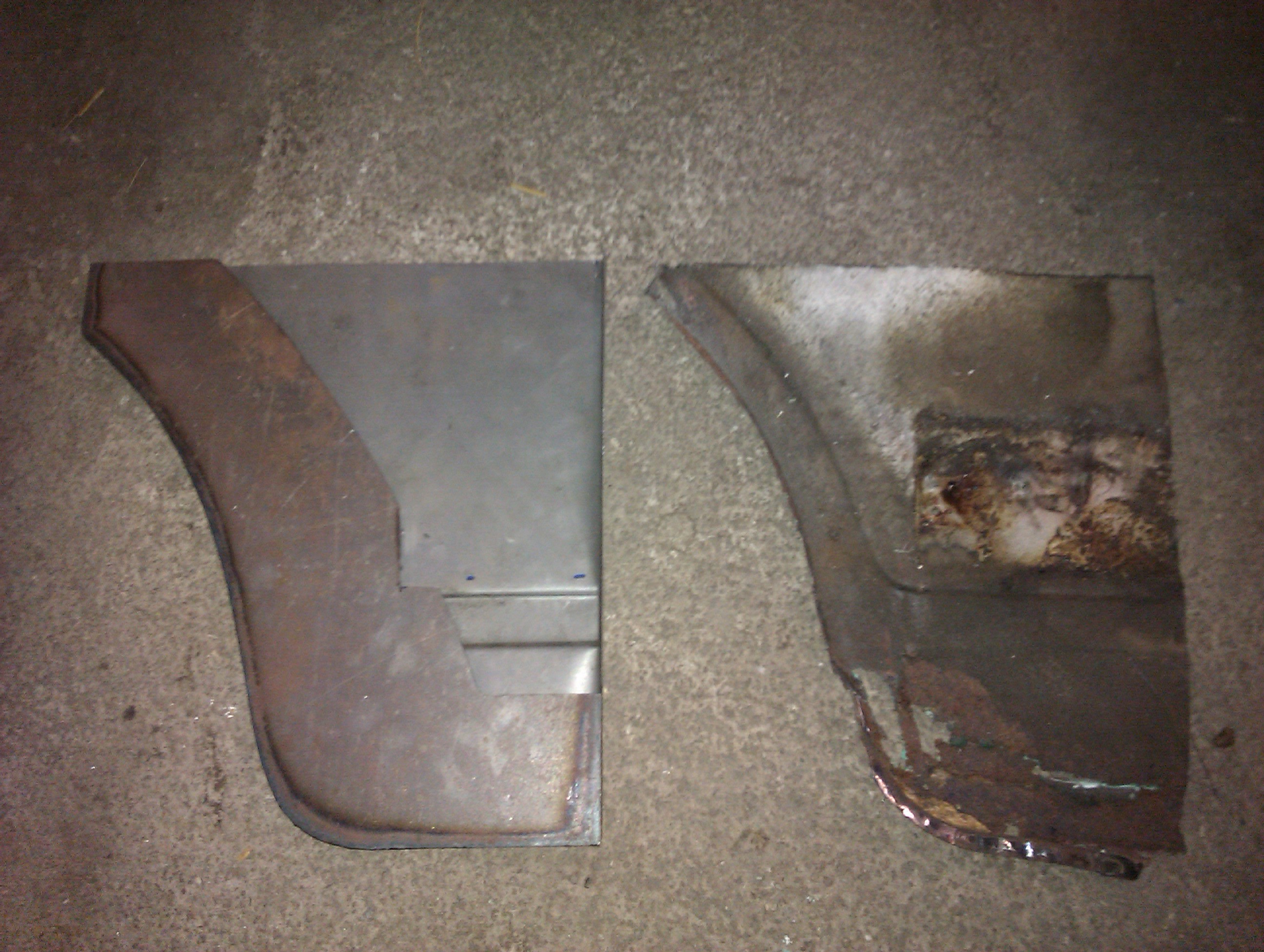

Hi Leute,
nach langer Absdinenz geht es endlich wieder weiter. Es sind auch die lange erwarteten Erstzteile gekommen (nachdem die falschen geliefert wurden
). Nadelöhr war diesmal die Beifahrerseite. Da dort der Rost unedeckt gewütet hat, musste dort wieder mal großflächig ausgeschnitten werden.

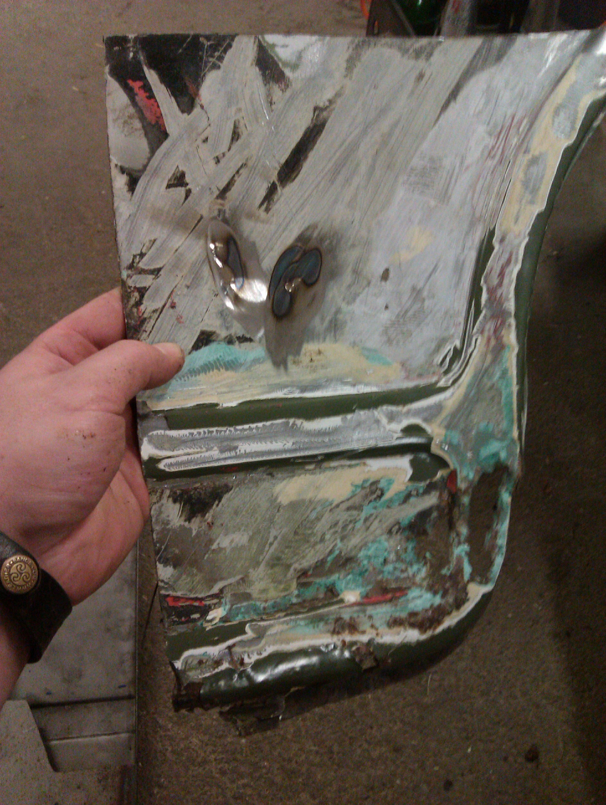

Das Halteblech haben wir gleich mal in gerade vewendeten Entroster (praktisch wenn man nebenbei nen Tank versiegelt

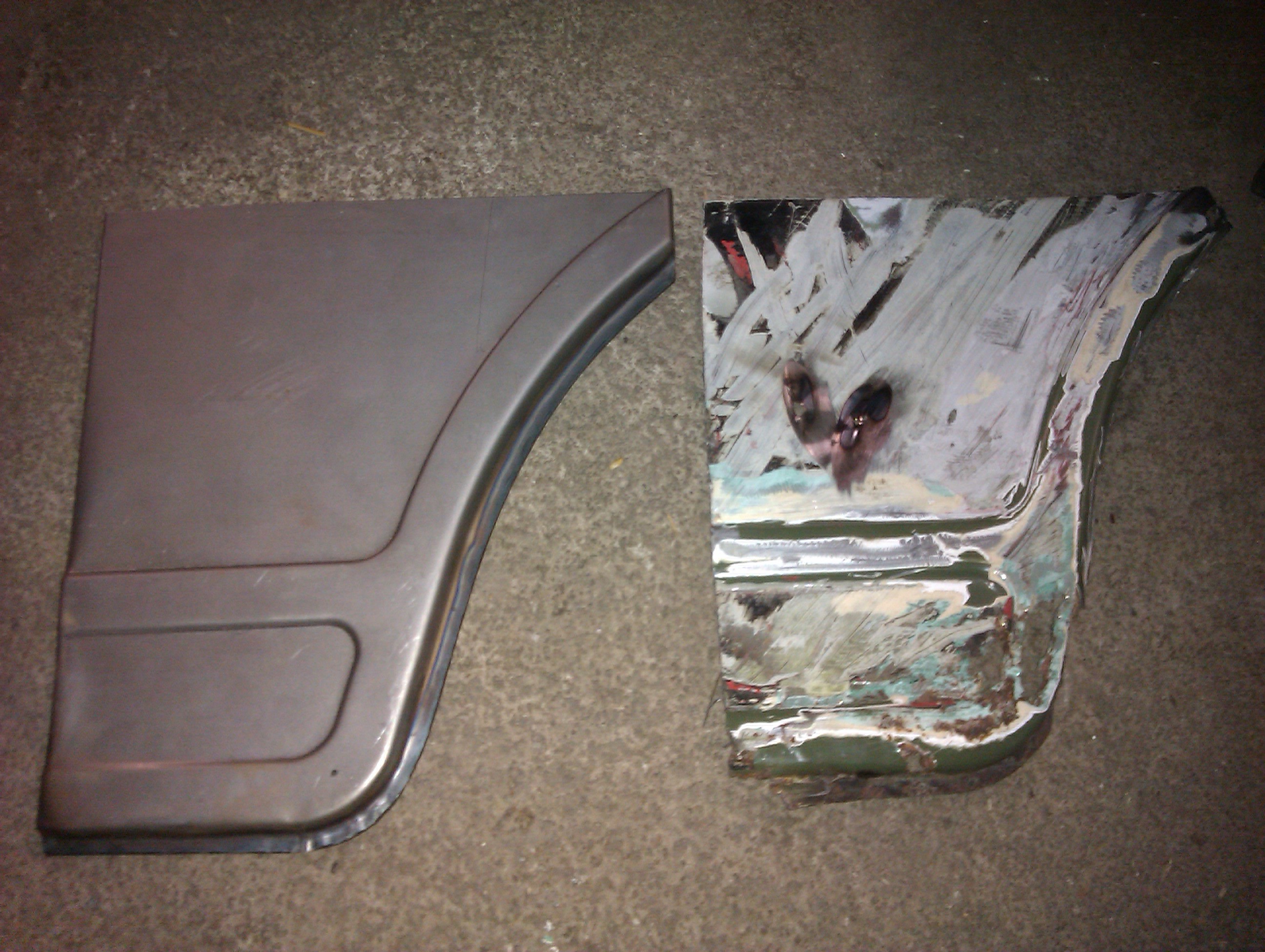

) geschmissen und anschließend in Entfetter. Zwischenzeitlich hat Jan das RepBlech eingepasst. Zum Vergleich haben wir mal alt und neu nebeneinander gelegt

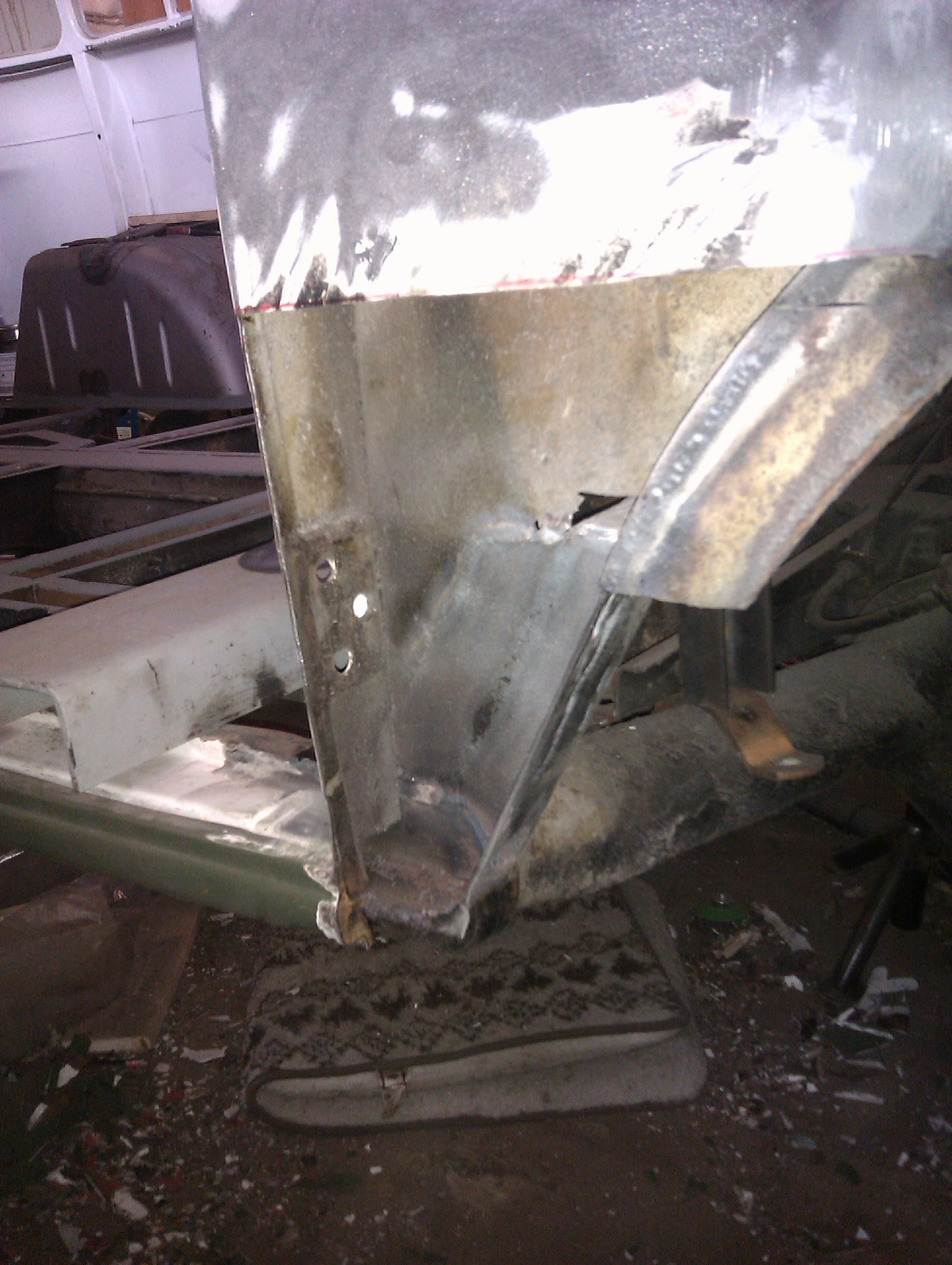

Und hier mal alles von nahen. Ich weiß, dit wird dadurch nicht schöner

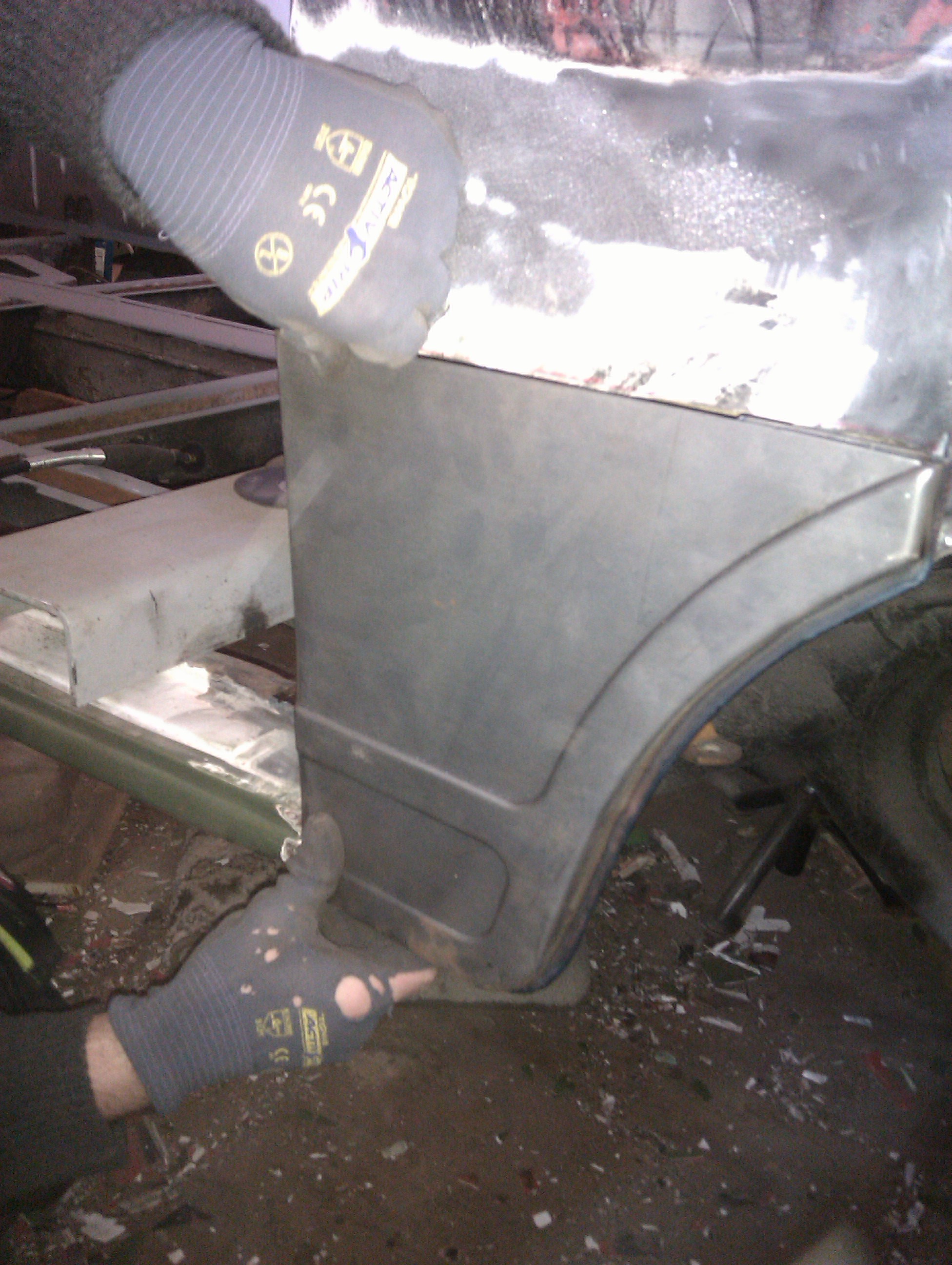

Das neue eingebaut wird dann so aussehen.
Jetzt muss die Halterung die Seitentür noch angebracht werden und dann kommt alles rein. Erst wenn dieses Belch drinne ist, kann auch endlich die Halterung für die Drehstabfederung wieder rein. Dann steht der Barkas seit langen wieder auf eigenen Beinen. Folglich können dann auch die Bodenbleche, Trennwand und alle andere Blecheile wieder rein. Zwischdurch wird natürlich kräftig geschliffen. Das ist ne ganz schöne Drecksarbeit. Der Spachtelmeister hat wirklich nen klasse Job gemacht, um alle Dellen zu vertuschen
