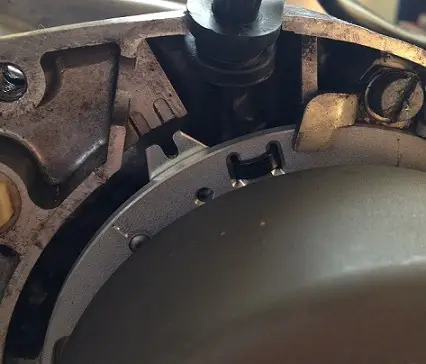

  • so hab heute meine Vape Zündung geholt und zum Teil schon eingebaut.. Muß nur noch warten bis ZT sich meldet und ich meine Sachen holen kann und alles wieder zusammen bauen kann.
    Hab mal noch ne Frage zu dem Bild. Ist diese Stellung so korrekt?
    Edit: Gibt es einen Schaltplan für die Vapezündung?? Es ist zwar einer dabei aber da hätten die mal beschreiben können welches Kabel die genau meinen Rot oder gelb oder was wes ich... ?(
  • diese markierungen kannst du komplett vergessen. am besten abblitzen mit ner zündpistole.
    eine vape läuft meist immer, aber es sollte schon richtig eingestellt sein.
    aber welcher o.t.? hab ich grad nicht im kopf leider ....
    und bei zt nachfragen welchen du o.t. du dann nehmen sollst mit dem neuen zylinder. 1,8 vor OT soweit ich weiss dann.

  • 1,5mm vor OT!
  • Ich mag mich falsch erinnern aber es hieß erst 1,5 und nach der Einfahrzeit würde 1,4 passen. Wieso weiß ich nicht....
    Ich hab das mit ner Zünduhr eingestellt. Fuhr soweit gut - ob das zu ungenau ist, weiß ich nicht!
  • Ich hab das mit ner Zünduhr eingestellt
    Den ZZP ermittelt man doch mit der Zünduhr, mit der Zündpistole überprüft man doch nur ob die Markierungen wandern oder nicht. So habe ich das mal hier verstanden. ?(
