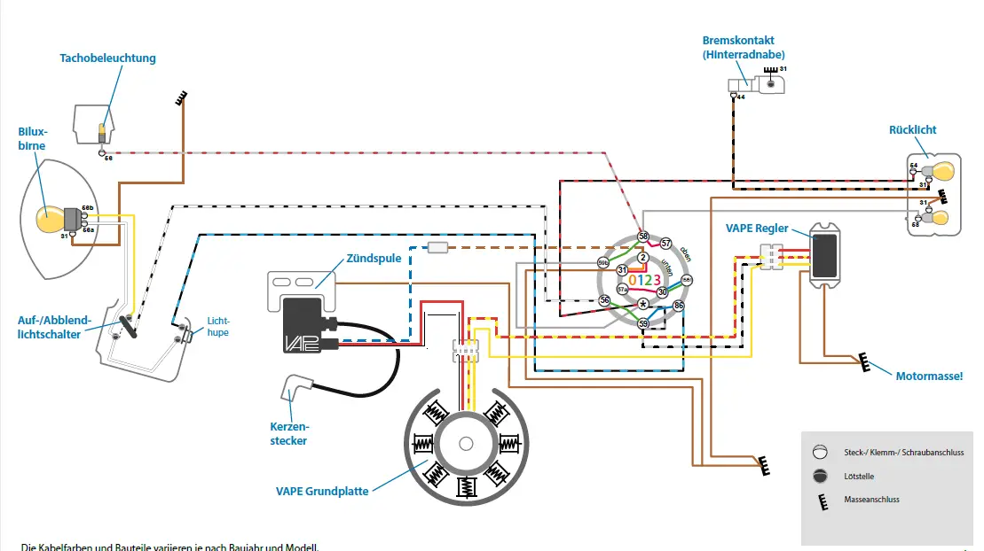

Aso. Dann besorg dir noch ein Wechsler-Relais. Das hat die Klemmen 30, 85, 86, 87 und 87a.
Von 15/51 zur 30 am Relais verkabeln (bitte KEINEN Stromdieb verwenden, sondern anständig abzweigen!). Von der 59b am Zündschloss (wieder anständig abzweigen, nicht pfuschen) gehst du zur 85 am Relais. Die 86 vom Relais legst du auf Masse. An die 87a das stromführende Kabel fürs TFL der Blinker. Auf 1 passiert "nüscht", der Strom fließt zum TFL. Auf 2 zieht das Relais an und das TFL geht aus, da die 87 unbelegt is. Is also ähnlich wie das Abschaltrelais der Vape bei MZ
Und sowas ähnliches hab ich in der MZ seit Jahren in Betrieb. Guckstu http://mutschy.bplaced.net > MZ > Relaisschaltungen

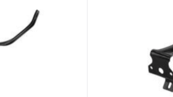

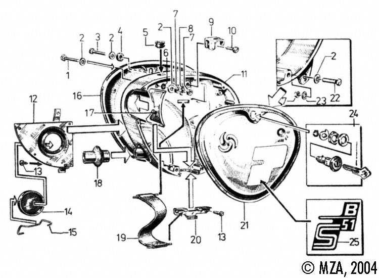

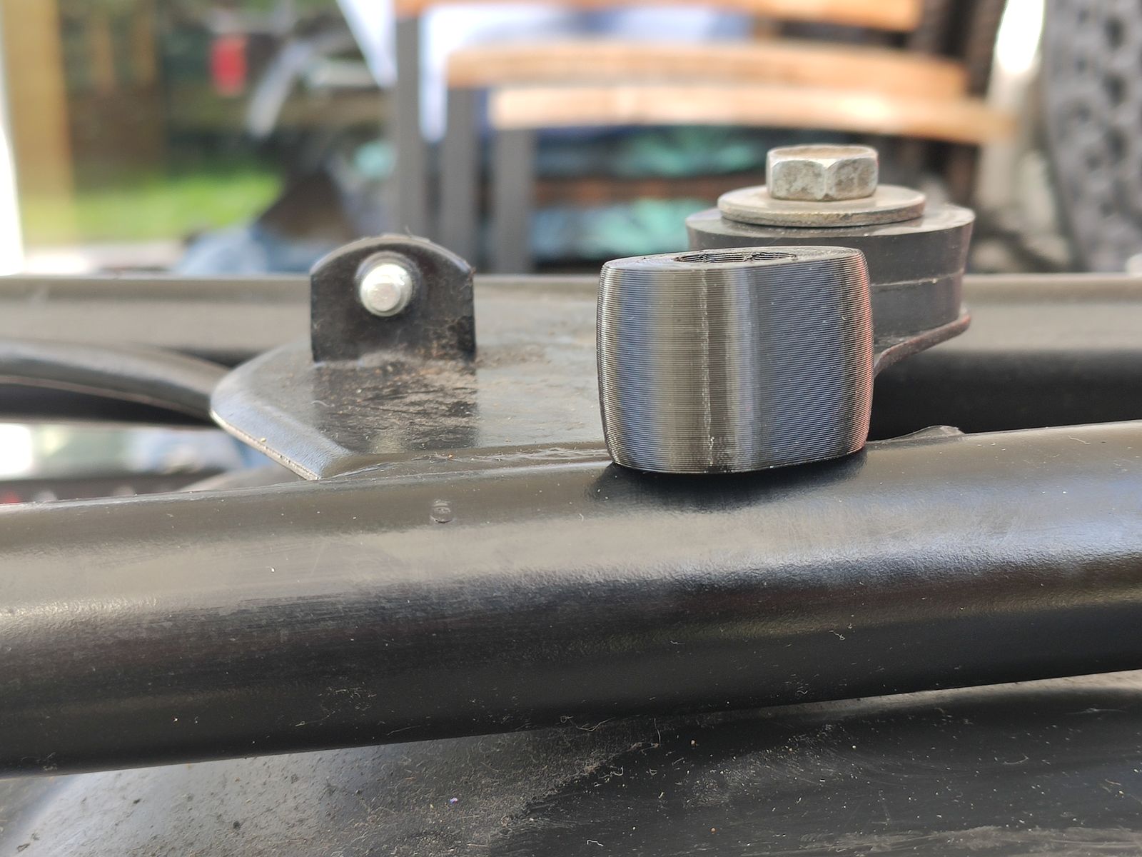

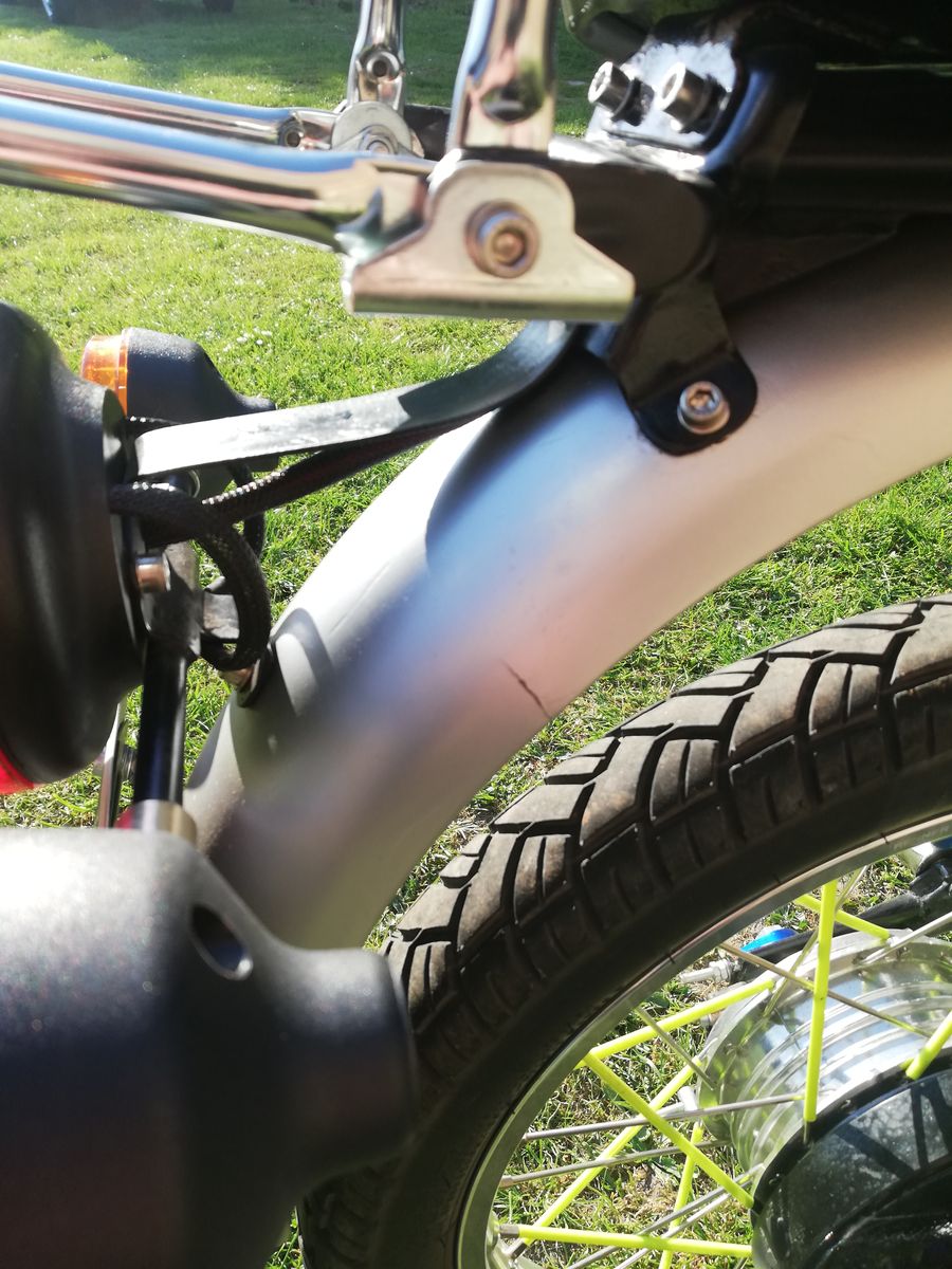

Ich brauche nochmal die Schwarmintelligenz. Gibt es "e-geprüfte" Scheinwerfer für die S51, welche an der Seite mittels M10 Schrauben befestigt werden? Design wäre erstmal nebensächlich. Ich wollte eigentlich eine im TiXXen-Design, aber bis jetzt habe ich nur welche mit M8 Gewinde gefunden. Grund meine gekauften Blinker (M10) sollen direkt mit der Lampe verschraubt werden.
Danke
Früher hatten wir auch mal "Tittenlampen" vom Belarustraktor an die Möpeds gefriemelt. Sieht auch gut aus. Basteln kann man immer irgendwas, dass es passt. Ansonsten habe ich die Frage nicht verstanden.

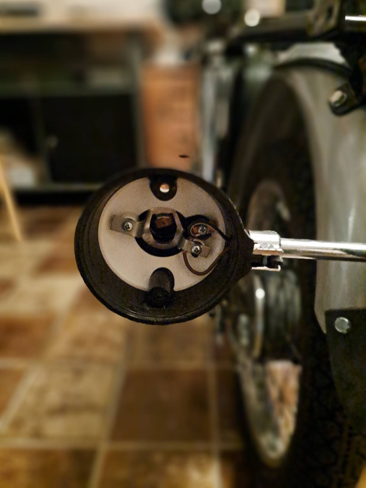

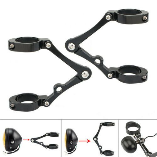

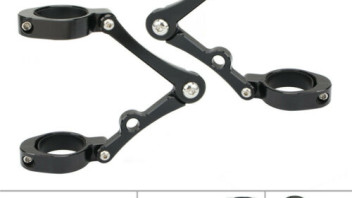

Es gibt Scheinwerfer die nicht von unten, sondern seitlich von den Holmen aus befestigt werden. (Harley und so) Ich will meine Lampe auch so festmachen, siehe Bild. Die Blinker haben ein M10 Gewinde und somit Blinker-Halterung-Lampe-Halterung-Blinker
Schmiede Dir ne Gabel von ner TS dran - die hat die Dreiecke für die Lampe, da gehen auch die Blinker dran.
Oder Du besorgst die Lampendreiecke der TS und testest/bastelst am Durchmesser für die Gabelholme..
Ist auch M8, denke ich, da die Stielchen meist Ø10 sind. Das Gewinde sitzt auch bei der TS im Lampentopf.
