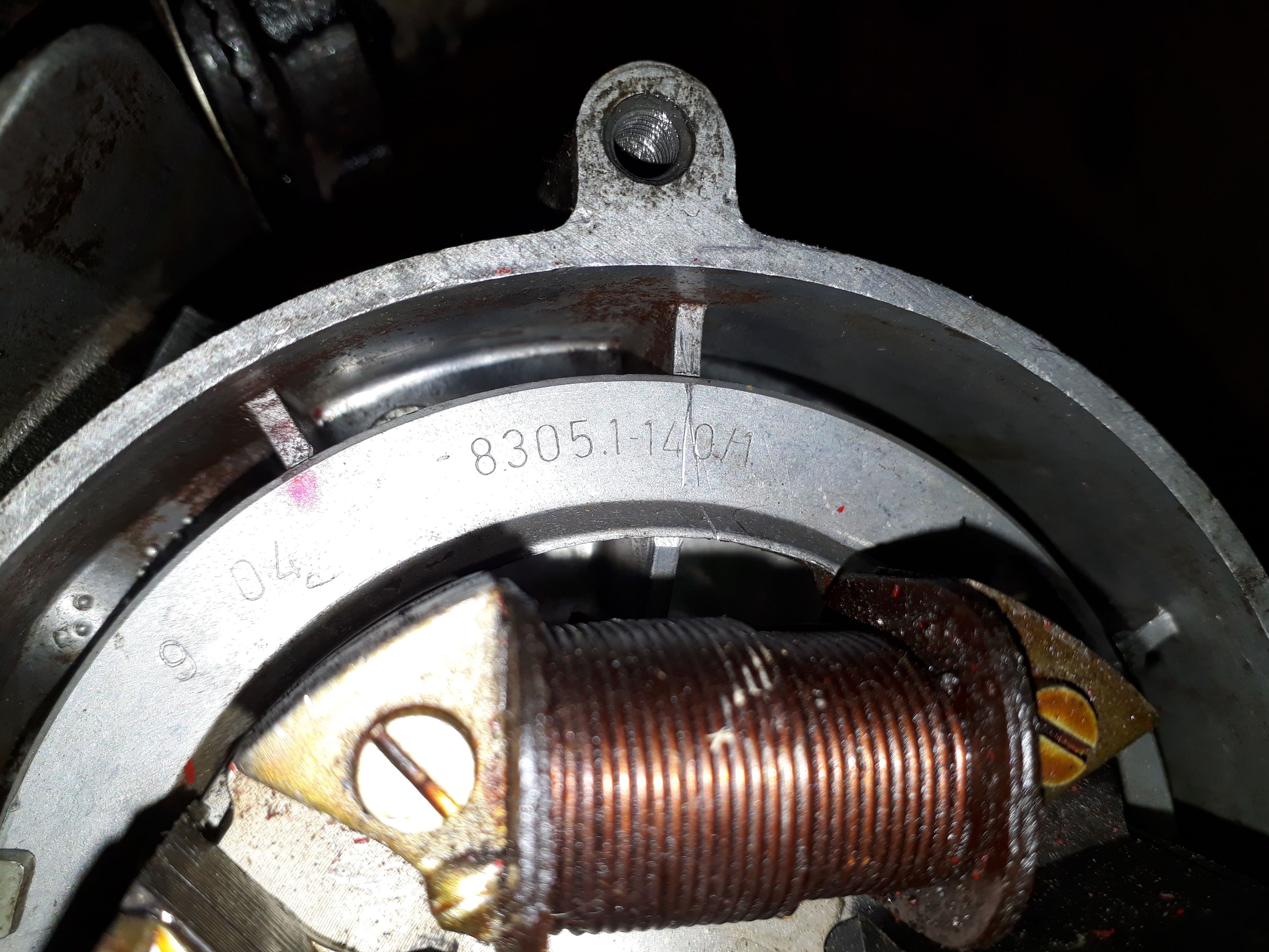

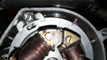

  • fange erstmal an die schwungmasse abzunehmen, und schreibe mal die Nummer die auf der grundplatte steht hier rein.
    Die ladespule erkennst du daran das sie keinen lötpunkt mehr neben der Abwicklung hat, dann ist es eine 12v. Kannst du alternativ auch mit nem Multimeter messen.
  • 8305.1-140/1 ist die Nummer

    Hat schon wer was zu der Nummer auf der Grundplatte rausgefunden. Auf der Liste die ich gefunden hatte ist diese nicht aufgeführt.
