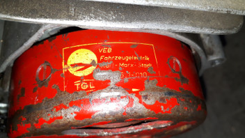

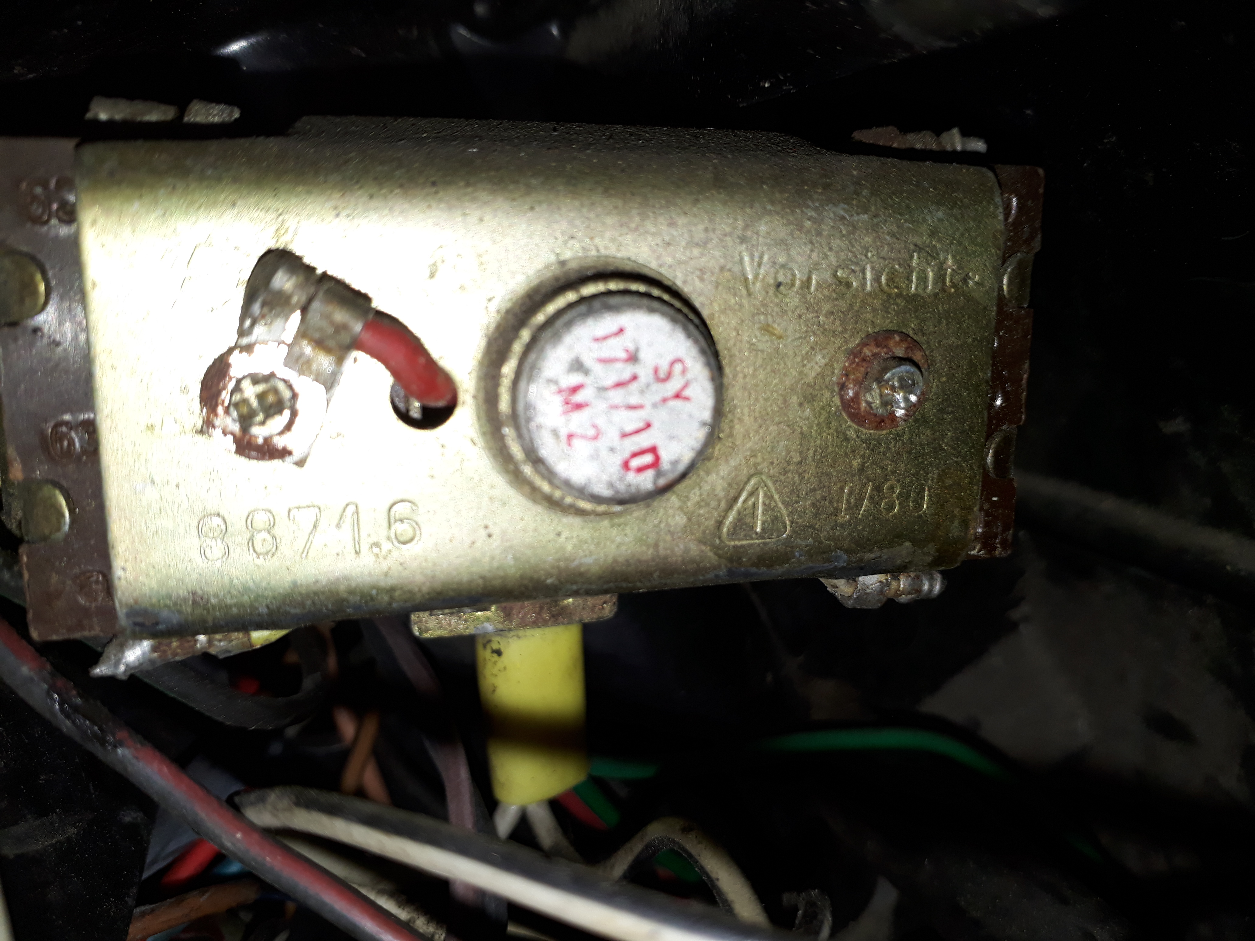

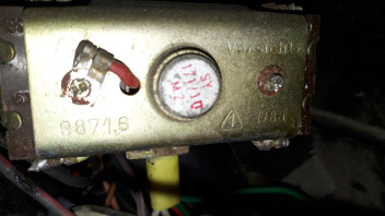

Kann mir jemand sagen ob die Nummern von Laderegler und Polrad zusammen passen, und falls es der falsche Laderegler ist den richtigen Nennen. (S51 B 2-4; 12V; BJ81). Ich komme mit der Liste Im FAQ nicht zurecht.

nur Rücklicht (5W) brennt durch, Tachobeleuchtug (2W) ist noch ganz, Spannung an Rücklicht (10W) bis zu 20V. Da ich gelesen hatte dass der Laderegeler/Drosselspule und Polrad zusammenpassen müssen, da es sonst zu Problemen kommen kann. Oder es hat sich einfach nur die Drosselspule (1,2 Ohm?) verabschiedet. Masse ist gut (0,2 Ohm gegen Motorgehäuse).Ach noch was. Welche Größe hat die Sicherung der Ladeanlage bei 12V?
der Fehler ist 12v, und ladeanlage...
Da gehört ne elba rein, und das licht wird anders als bei 6v angeklemmt.Fange mal damit an alles nach richtigem schaltplan zu verkabeln, dann wirst du sehen das bei dir einiges nicht stimmen wird, und danach wird es auch funktionieren...

ewr brauchst nur wenn wenn du ne hs1 funzel verbauen willst, ansonsten nimmst nur einen gleichrichter.

Und soweit ich weiß gibt es bei einer 12v grundplatte nur 42w Spule fürs Licht. Wenn du den wirklich eine 12v grundplatte hast!
