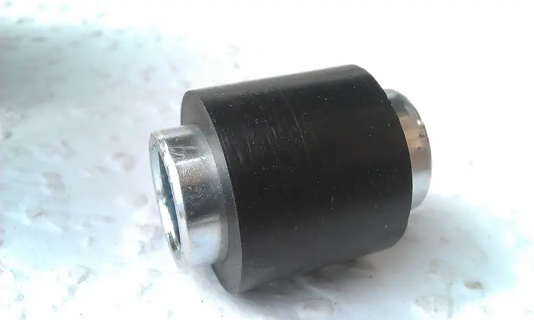

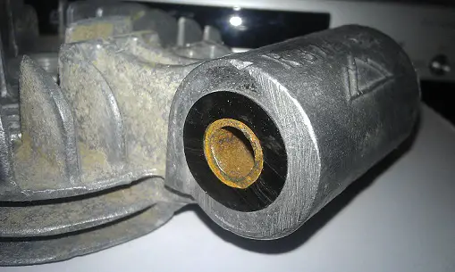

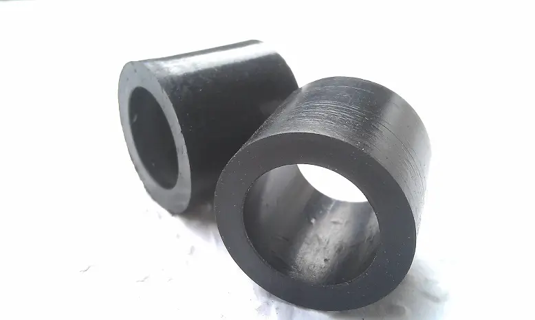

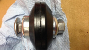

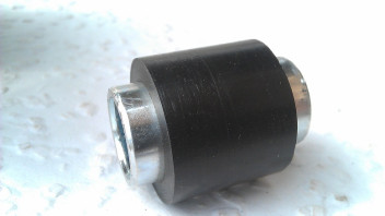

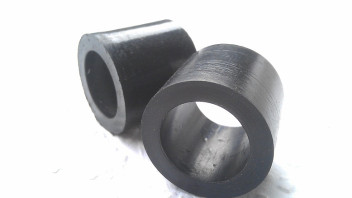

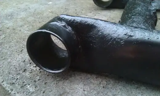

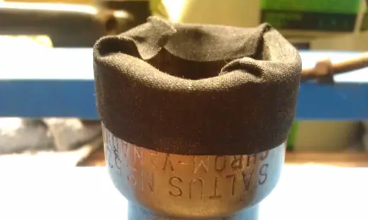

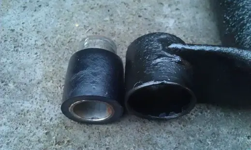

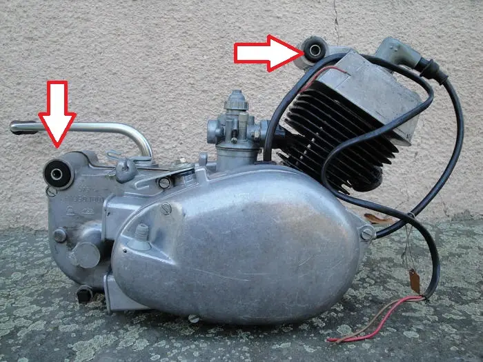

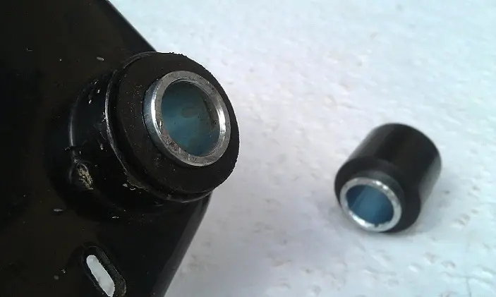

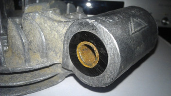

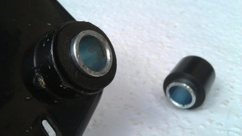

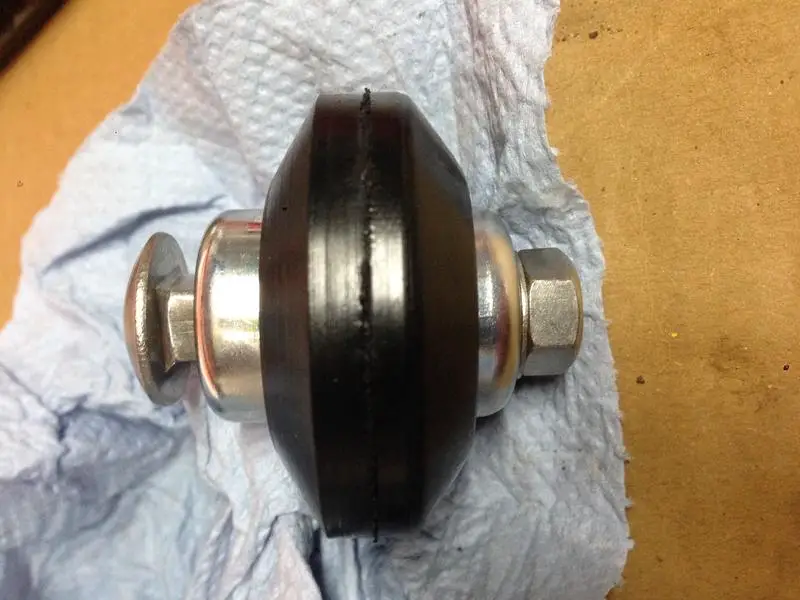

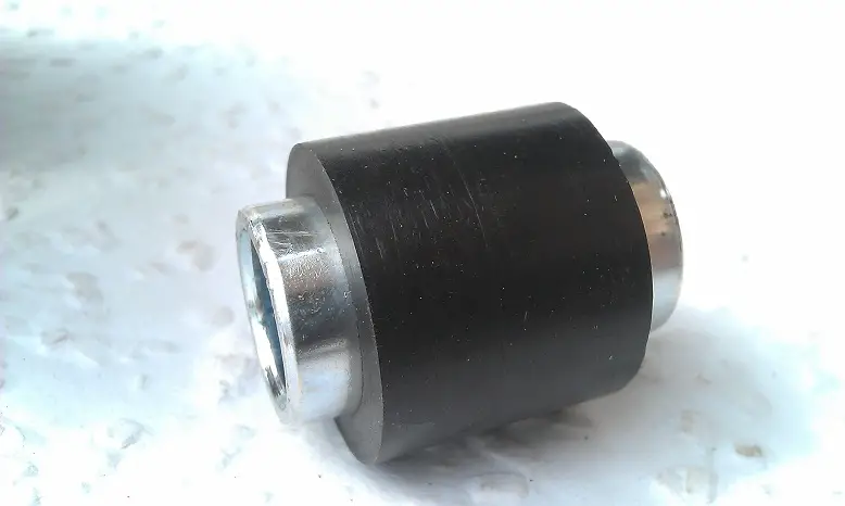

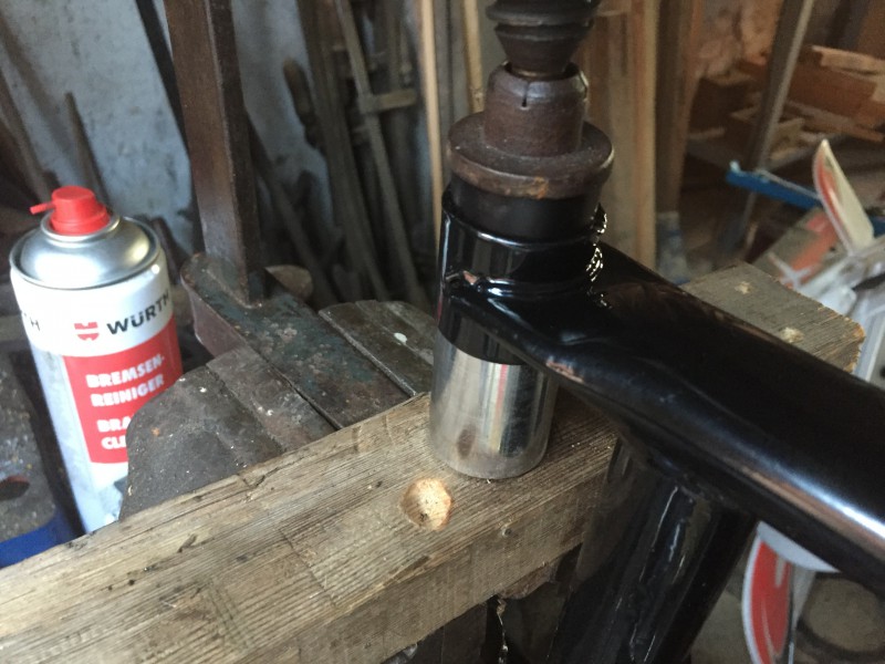

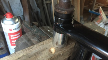

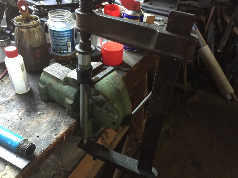

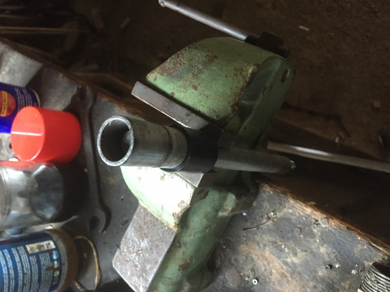

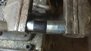

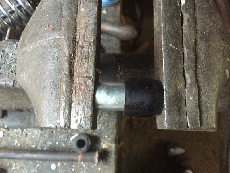

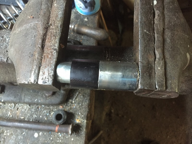

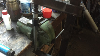

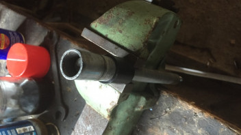

Hier noch ein paar Bilder vom einpressen. Die Schwinge ist leider sehr verrostet und eigentlich ein Fall für die Tonne. Trotzdem habe ich mir die Mühe gemacht und sie etwas entrostet und kurz mit schwarzem Lack aus der Dose lackiert, damit es nicht ganz so schlimm aussieht. Außerdem habe ich das vordere Motorlager des SR50 nochmal in Nahaufnahme Fotografiert. Das PU sitzt super und erfüllt seinen Zweck 100%ig!
Vermindern die Buchsen Vibrationen vom Motor bei der KR51/1 ?
Hallo,
ja dafür sind sie gemacht. Das PU ist weich wie Gummi aber eben viel, viel widerstandsfähiger und langlebiger. guck mal bei meinen Beiträgen von gestern, da habe ich ein Bild von einem KR-Zylinderkopf mit neuen PU-Buchsen eingestellt.
PU Buchsen sind in der Regel staffer, daher würde ich sagen das sie die Vibrationen mehr Übertragen. Ich kenne sie aber bis jetzt nur aus dem Fahrwerksberich am Auto.
straffer sind die schon. kommt halt drauf an in welcher Shore A-Härte man die bestellt für die Schwalbe biete ich Buchsen in Shore A83 an. Das ist etwas straffer als die originalen. Die originalen sind aber im Regelfall verschlissen, wodurch der Motor unter Last am Rahmen ankommt und eben dann anfängt besonders viel vibrationen zu übertragen. Die repro-Teile aus Gummi taugen rein garnichts.. entweder gehen die beim einbauen schon kaputt oder sind nach spätestens einem oder zwei Jahren völlig hinüber.
