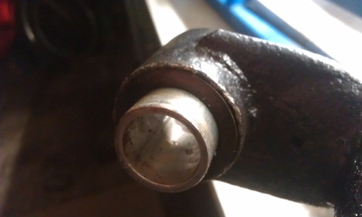

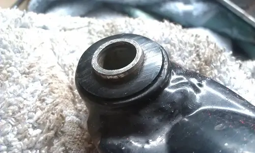

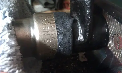

Hier noch ein paar Bilder vom einpressen. Die Schwinge ist leider sehr verrostet und eigentlich ein Fall für die Tonne. Trotzdem habe ich mir die Mühe gemacht und sie etwas entrostet und kurz mit schwarzem Lack aus der Dose lackiert, damit es nicht ganz so schlimm aussieht. Außerdem habe ich das vordere Motorlager des SR50 nochmal in Nahaufnahme Fotografiert. Das PU sitzt super und erfüllt seinen Zweck 100%ig!
