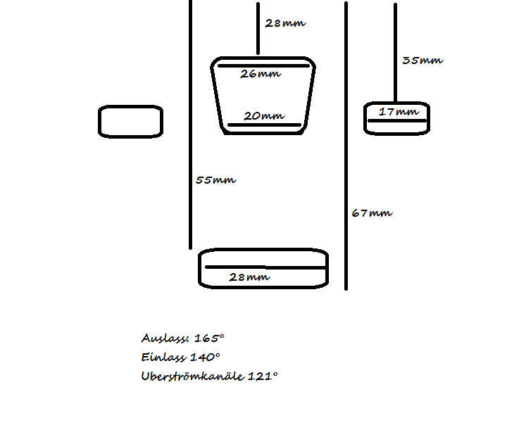

  • Mit dem dremel funktioniert das schon ganz gut.
    Versuche dich doch an den Steuerzeiten vom MS50
    Habe dir das mal aufgezeichnet und als Bild in den Anhang gebracht.
