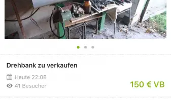

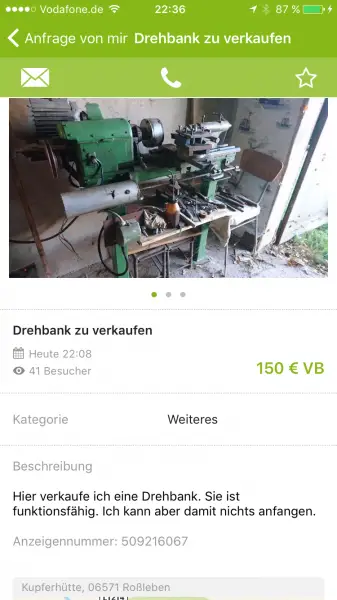

Eure neueste Anschaffung
Mal 150€ investiert
Glückspilz! Dann habe ich ja jetzt jemanden, der mir was drehen kann.

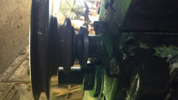

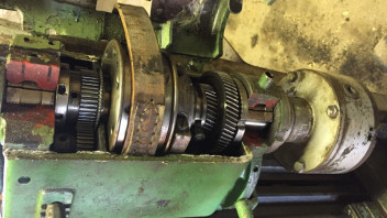

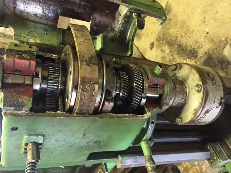

Bis die läuft, dauert es noch. Die ist ziemlich verbastelt. Der Verstorbene Besitzer hat einen elekrischen Vorschub drangebaut. Keine Ahnung ob der überhaupt funktioniert. Der Motor Riemen ist auch sehr abenteuerlich realisiert. Da ist der Getriebedeckel aufgeflext und ein Flachriemen treibt direkt die Welle an. Man sieht den Riemen oben auf dem Bild mittig im geöffneten Deckel. Ich bin jetzt auf der Suche nach einer ordentlichen 3fach Keilriemenscheibe um den Originalen Antrieb wieder Herzustellen. Die 1400 1/min des Motors scheinen mir etwas viel 1:1 auf das Futter übertragen. Wer einen Tipp hat, wo ich so eine Keilriemenscheibe herbekomme mit 28mm wellendurchmesser, immer ran mit der Info

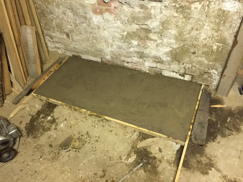

erstmal habe ich ein Betonfundament für die Maschine gemacht

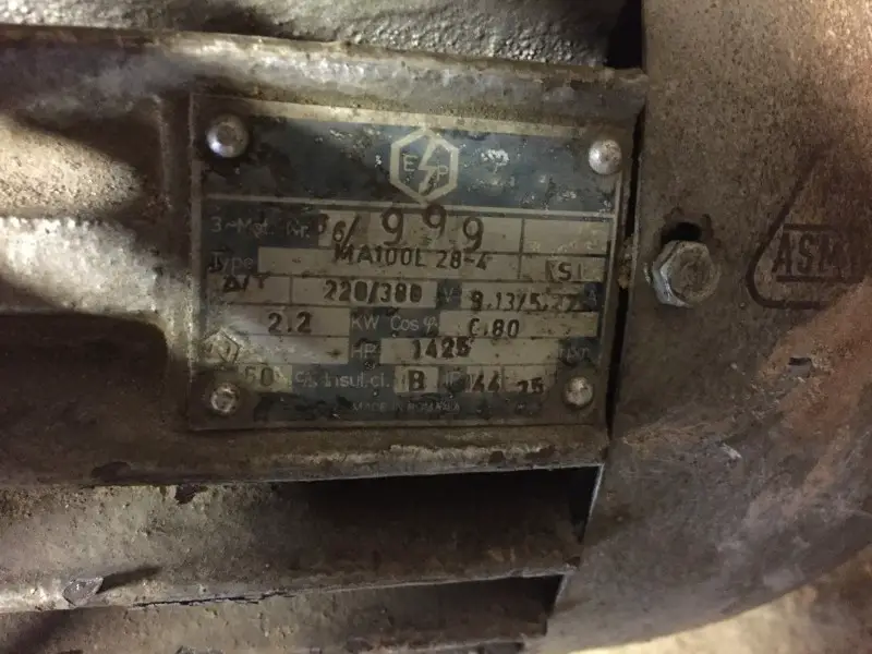

Ich habe noch kein Typenschild gefunden (kann sie auch alleine nicht wirklich drehen). Von dem am Motor (Foto) kann man glaube ich nicht auf die Maschine zurückschliessen. Aufgebaut sah sie aus wie auf dem 2. Foto, man sieht den aufgebogenen Getriebedeckel wo der Motorriemen reinläuft. Der Motor müsste eigentlich Andersrum und die Riemenscheibe Links unten antreiben. Dann hätte sie auch einen Rückwärtsgang.
Esit: noch ein Paar "Impressionen angehangen.

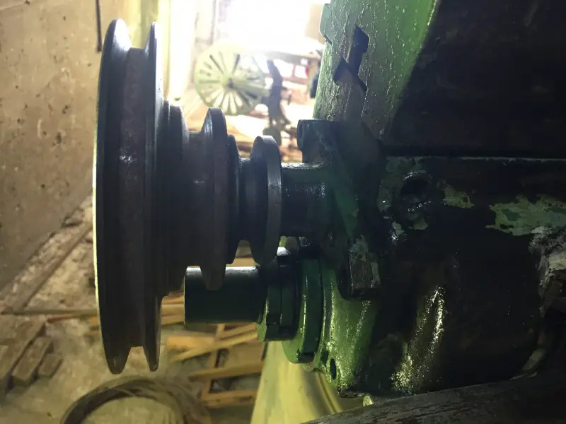

Was is'n das für ne Riemenkonstruktion?
Und für deine Riemeninfo. Bei den verlinkten Shops Taper-Riemenscheibe 3-fach + die Taper-Spannbuchse 28mm.
ja, ich Habe auch nicht schlecht geguckt

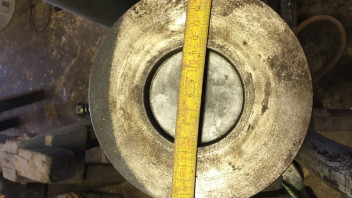

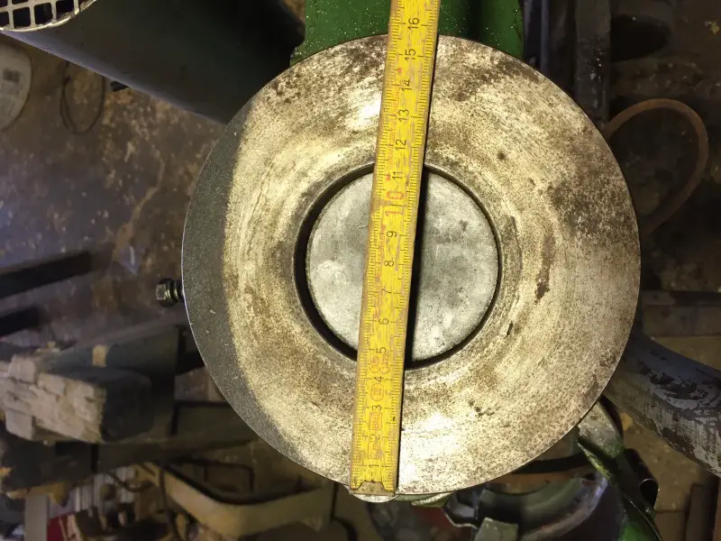

Der Keiliemen muss unten 5mm, oben 12mm sein und 10mm hoch sein (gemessen an der Drehbank Riemenscheibe) . Ist das eine Norm?
Das Kleine ist am Boden 41, das Mittlere 66mm im Durchmesser. Für das Große ist mein Messchieber nicht geeignet sollte aber 140mm sein. Die Riemenscheibe auf dem Motor sollte ja die gleiche Teilung haben, damit man den Riemen umlegen kann.
Ich guck mal die Shops durch.Edit: ich finde zwar 3rillig aber nur gleichgross
Edit2: War bei Kuhfuss, die haben ja eigentlich alles. Es wurden sämtliche Kataloge gewälzt aber es wäre bei einer Lösung aus 3 Einzelscheiben geblieben. Habe dann in einer örtlichen Lohndreherei gefragt. Die drehen mir die 3fach Riemenscheibe anhand der Riemenscheibe auf der Drehbank (O-Ton: "der Lehrling muss an der CNC Drehbank sowieso üben, da hat er gleich was anspruchsvolles") zum fairen Preis - etwas teurer als die 3 Einzelnen bei Kuhfuss. Fazit: Online ist nicht Alles, manchmal ist die Lösung gleich um die Ecke.
