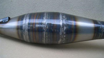

    um die einzelnen konen zu gestalten,musst du als vorlage erstmal ein pappmodell bauen.an diesem modell legst du dann die einzelnen winkel fest,und wenn du mit dem modell fertig bist,und dieses modell am fahrzeug angepasst ist,baust du das 1:1 als auspuff nach.
    du kannst dir ja mal zum spaß einen resopott bauen,nur so als kleines modell,mit krümmerchen,diffusor,zwischenstück,gegenkonus und endrohr.da siehst du dann mal,was so ein stück für eine form haben muss,um auch wirklich mit allen anschließenden segmenten zusammenzupassen.
    habe dir hier nochmal ein foto angehängt,ich glaube,man kann ganz gut erkennen,dass der pott aus einzelnen segmenten besteht,die aus einer blechplatte zusammengeschweißt wurden.
