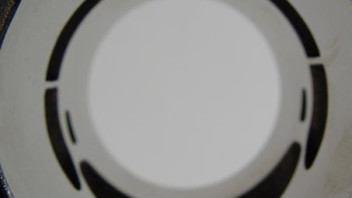

    ja,6 kanal ist eher noch wenig beim simsonzylinder,da geht noch einiges mehr.das gute ist eben,dass du beim umbau auf membran (das foto zeigt meinen 6k mit umbau auf drehschieber) oder drehschieber enorm spezifische schlitzfläche verwirklichen kannst,mit entsprechenden folgen für drehmoment und eine fette leistungskurve.
    nochwas zum foto:zeigt wie gesagt einen umbau auf drehschieber,zylinder hat 6kanalspülung,der einlass wurde verschlossen,sodass die stützkanäle durch den ehemaligen,verschlossenen einlasskanal laufen.zum aufbau diente ein 70er,nikasilbeschichtet.natürlich mit schmiedekolben :dance2: stammt aber noch aus meiner anfangszeit und ist auch schon lange verkauft.
    kanäle sind auch nicht so das maximum,aber man sieht,was man am simsonzylinder überströmseitig an spezifischer schlitzfläche unterbringen und auch fahren kann.
