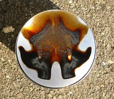

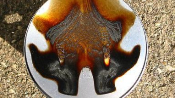

  • hallo!
    wollte zu den überströmern und kolbenbild wegen schwarzi´s zylinder sagen,eigentlich per pn,aber ich stells mal hier rein,hat die allgemeinheit vielleicht mehr davon.superplus,falls du dann eine frage haben solltest,die zu weit ins detail geht,beantworte ich se dir per pn,ok??
    ich schreib gleich noch was zu,will aber erstmal das bild hier rein kriegen:
    EIN KOLBEN MIT DEM SOGENANNTEN BRENNBILD ODER KOLBENBILD: (meint beides das gleiche)
    1.edit von mir:ok,hat alles geklappt.rechte maustaste und dann "ziel spreichern unter"
    also will hier erstmal was zu dem kolbenbild was sagen:
    das bild stammt aus meinem 70cc simsonzyli( Dave er hat viiiiiele stege,hat als grundbasis den 70er stino und klemmt trotzdem nicht :)) 8-) spaß)
    das kolbenbild stellt sich ein,wenn der motor einige zeit gelaufen ist und sich auf dem kolbenboden ölkohle absetzen konnte.an dem kolben sind mehrere bereiche freigespült,bzw. unterscheiden sich von der farbe her.die freigespülten bereiche entstehen durch die aus den spülkanälen kommenden frischgase.dieses brennbild entsteht nur,wenn man einen richtigen winkel gewählt hat und wenn die komplette auspuffanlage bestens auf den motor abgestimmt ist.der hier von mir gebaute und gefahrenene auspuff hat direkt am krümmer den anfang des diffusors,d.h. die abgase werden sofort abgezogen,und müssen nicht erst den krümmer durchlaufen.somit konnte ich auch eine auspuffanlage bauen,die den originalverlauf hat,ist auch etwas unauffälliger.die freigespülten stellen entstehen deshalb,weil die spülströme beim austreten aus dem schlitz anfangs leicht verwirbeln.
    wenn man nach unten schaut,kann man etwa ab mitte einen schwarzen bereich erkennen,das ist die auslassseite.die freigespülten bereiche am auslass kommen vom zurückgedrückten frischgas aus dem auspuff,dies verwirbelt beim wiedereintritt in den zylinder an der kolbenkante und spült diese frei.deshalb dort auch der blanke bereich,ob wohl dort keine übeerströmer sind und auch keine kurzschlussspülung in den auslass stattfindet.
    wozu braucht man aber dieses brennbild??mit dem brennbild lässt sich die spülung nach einem zylindertuning beurteilen und bezüglich winkel und querschnitte optimieren.
    der von mir gefahrene zylinder hat 5 kanalspülung (2hauptüberströmern,2nebenüberströmern und einen dem auslass gegenüberliegenden stützkanal,der aber nicht so gut zu sehen ist,da er die spülströme aufrichtet und fast waagerecht in den zylinder eintritt.
    weiterhin arbeitet der zylinder mit dem bearbeiteten alten hauptauslass,mit dem sich 2 nebenauslässe in auslasskanal treffen.
    durch das brennbild hat man eben die möglichkeit (wenn man´s richtig lesen kann) den zylinder bis in letzte zu optimieren.dass dafür eine menge zeit drauf geht,ist euch sicherlich klar.für den zylinder habe ich überströmseitig allein 120 arbeitsstunden gebraucht,bis das brennbild so symmetrisch ist wie jetzt.
    worauf es beim bearbeiten der überströmer ankommt,ist dass die sich gegenüberliegenden kanäle on den winkeln,vom austrittsquerschnitt,dem innen- und außenradius und dem verlauf aufs zehntel millimeter gleich sein müssen,damit unter allen umständen das maximum an der möglichen zylinderspülung rausgeholt werden kann.
    dürfte klar sein,dass so ein selbstgebauter mehrkanäler wahrscheinlich nie tagelange arbeit an den spülkanälen kriegen wird,und so zwar läuft,aber nicht das gelbe vom ei ist.
    der zylinder von mir ist kein high-end zylinder,sondern eher zum guten fahren auf der straße auf der straße gemacht.steuerzeiten sind leicht sportlich,aber keinesfalls scharf,das nutzbare drehzahlband ließ sich durch perfekte schwingungsabstimmung enorm verbreitern,der motor liefert ab 2500 umdrehungen verwertbare leistung und zieht von 3000-10000 umdrehungen ohne loch sehr gut durch.wheelies sind aus dem 2.kein problem.leistung schätze ich auf über 13ps.
    wozu das brennbild auch dient,ist zur beutreilung,ob die vergaserabstimmung gut ist.das eigentlich immer verwendete kerzenbild gibt über die einstellung keine genauen ergebnisse.bei richtiger einstellung wird das gemisch bei vollgas fetter,es ist im bereich des maximalen drehmoments bedeutend magerer als bei volllast.also mit vollgas fahren und dann ausmachen ist quatsch.was ist mit dem anderen drehzahlbereichen??und genau die kann man mit dem kolbenbild am besten beurteilen.die kerze kann zu heiß sein und zeigt fetteres gemisch als zu mager an.
    das mit dem zylinder soll jetzt nicht zum rumprahlen sein,sondern nur zu erklärung.habe im moment etwas mehr zeit und würde öfter mal einen beitrag zum thema tuning schreiben,mit meinen fotos,wenns euch interessiert.
    das war jetzt erstmal das brennbild,würde dann als nächstes mal die winkel und zusammenhänge der überströmer ansprechen.
    feedback erwünscht!
    fg
    henrik
